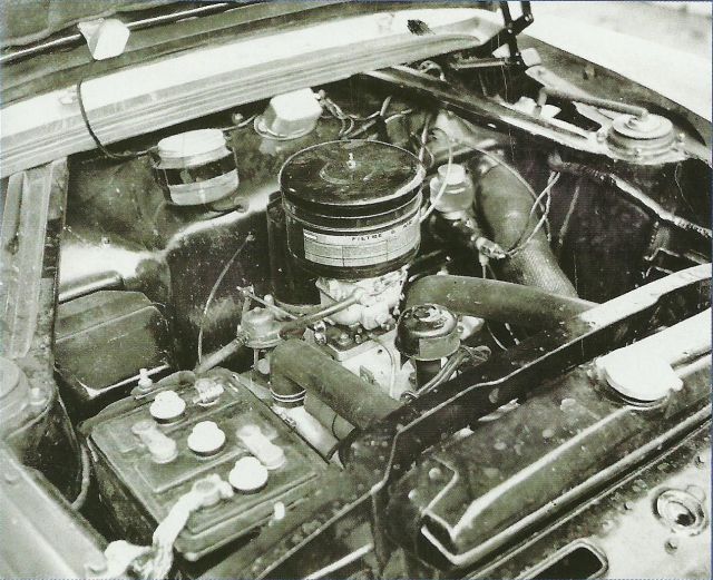

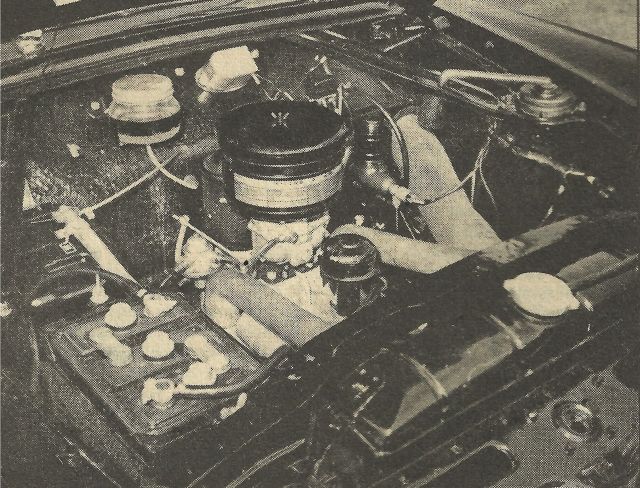

J'ai également les articles de l'Auto-Journal au moment de la sortie de la Versailles, de septembre et octobre 1954, où l'on trouve notamment cette photo très intéressante du compartiment moteur.
Et celle-ci du journal l'Automobile :
On peut jouer au jeu des 7 erreurs ? :wink:

J'en ai trouvé une !!
le tuyaux sous le bocal de lave vitre , ne va pas au même endroit de la carrosserie .
Messages : 3785
Il y en a bien plus que 7 en fait ! :wink:
Une deuxième : le câble de masse de la batterie
il va certainement vers le boulon de pompe a eau sur l'une par un câble isolé et sur l'autre par une tresse de masse directement à la carrosserie.

En effet très instructive cette photo :shock: Le filtre à air des amortisseurs a bougé aussi :?

Effectivement il y a pas mal de petites différences :malin1:

La photo du compartiment moteur du haut est celle du modèle définitif, celle du bas sûrement d'un prototype...
Ce qui m'a le plus intrigué sur cette dernière photo, c'est le robinet de chauffage...
Où peut-il bien être avec son câble qui descend vers le bas ???

A priori on dirait qu' il y a inversion entre le câble de commande de chauffage et le tuyau de lave glace : les 2 trous existent sur les 2 photos, mais l'affectation a été modifiée.

Ce qui est bizarre sur la 2ème photo, c'est qu'il n'y a pas de robinet de chauffage sur le boitier !

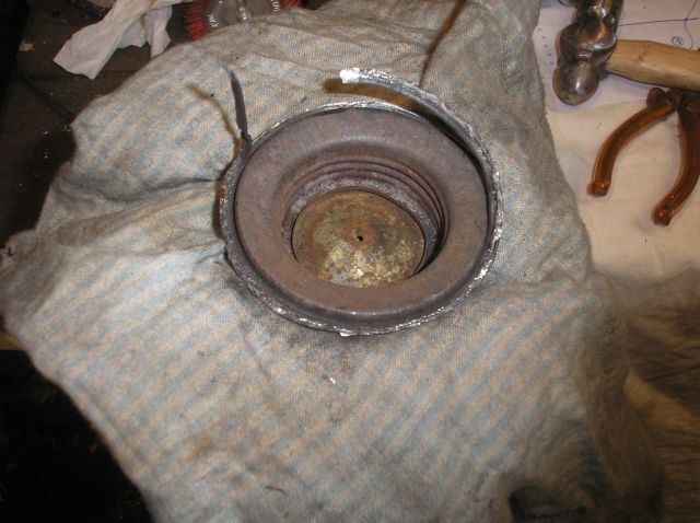

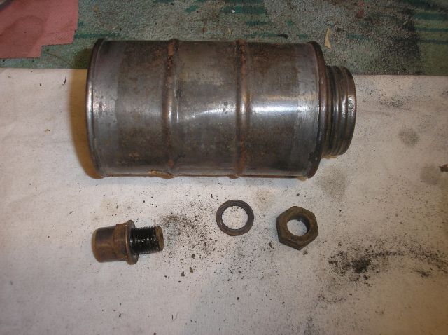

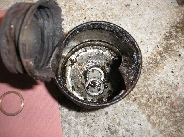

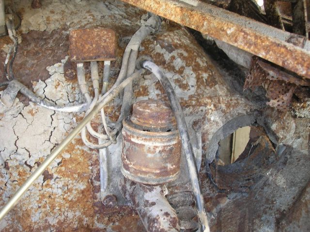

Le détail qui me reste à voir est, comme on peut le voir (où le deviner plutôt) sur la première photo, le bocal de liquide de frein qui est en tôle, ainsi que le bouchon, et non le classique Nivoclair en verre et bouchon en alu.
Ce bocal était encore présent sur mon épave de Ford
Malgré son état peu engageant, il va falloir partir de celui-là... la pièce étant évidemment introuvable !
Il y avait encore du liquide de frein dedans (ou plutôt une pâte visqueuse) donc le fond et les cotés étaient encore bons.
Le dessus par contre !

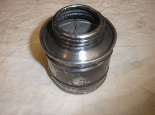

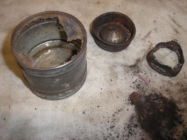

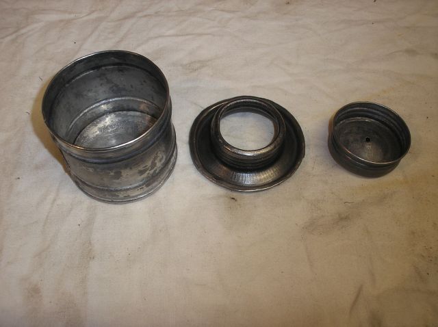

Après avoir cherché pendant longtemps, j'ai fini par trouvé d'autres bocaux en tôle dans des états divers, montés surTraction ou Juvaquatre, du même diamètre, donc pour sauver celui de la Ford, je récupère uniquement la partie supérieure en faisant fondre la soudure à l'étain et dessertissant soigneusement
Il n'y a plus qu'a ressouder à l'étain

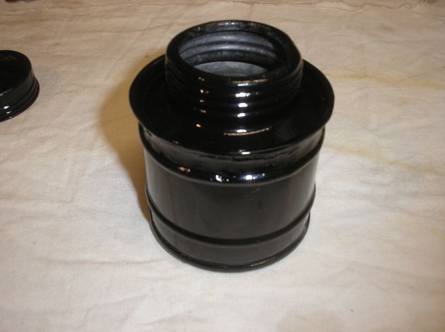

Après soudure

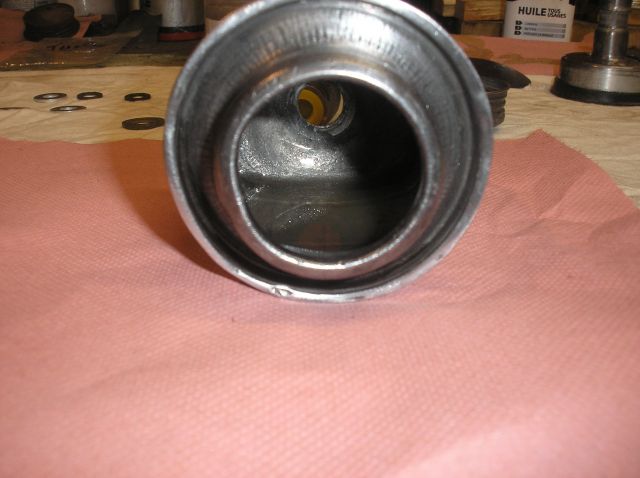

Petit test d'étanchéité
Et peinture
Comme neuf, y'a plus qu'a le monter :wink:
