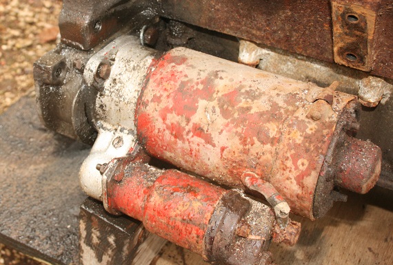

le moteur est un 6v d'origine, équipé de dynamo et démarreur 12v en bidouillant leurs fixations

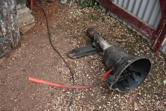

déposer la boite sans abimer le foutu silent bloc...raté
voilà la bête avec son système de complément d'huile from le compartiment moteur arbre secondaire trop long qui flambe à cause du "couple", il fini par vibrer et user la bague en régule...
pour les plus de 60ans...la prostate de la boîte (encore appelée joint spi) ne peut plus empêcher les fuites
quand on fait des virées de 1000 bornes et plus...ralentir dès qu'il y a "le" bruit...chercher un trottoir pour "lever" la voiture...essayer de faire le complément d'huile de boite...
c'est comme la confiture ça dégouline dans la manche et "murphy" qui fait pleuvoir!!!
"c'est quoi votre déodorant? motrol sae 80/90!
d'où le tuyau...qui va rejoindre le "musée" avec la pompe de machine à laver et le groupe électrogène
maintenant yapluska choisir une boite parmi les "spares"...euh! yapukakoi?

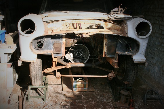

bonjour...il neige!
deux solutions
-continuer le démontage et mettre la coque à nu...
-vérifier les points sensibles et la rendre "véhicule roulant"
deux réponses
-il y a déjà une coque "en cours"
-des petits hommes en blanc ont assombri l'avenir
du coup, si je veux profiter de la Marly autrement que par en dessous...

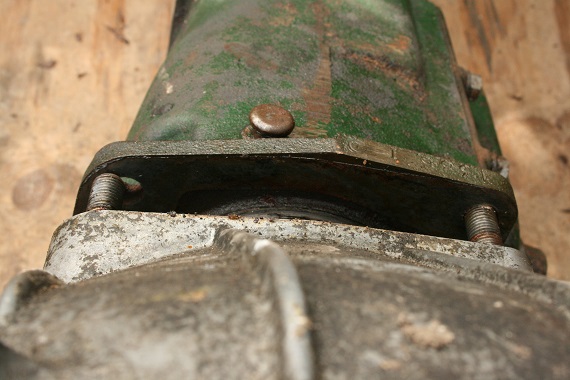

remontage de la boite...mais laquelle? une assez bon état, ou une plus récente avec toutes les améliorations?

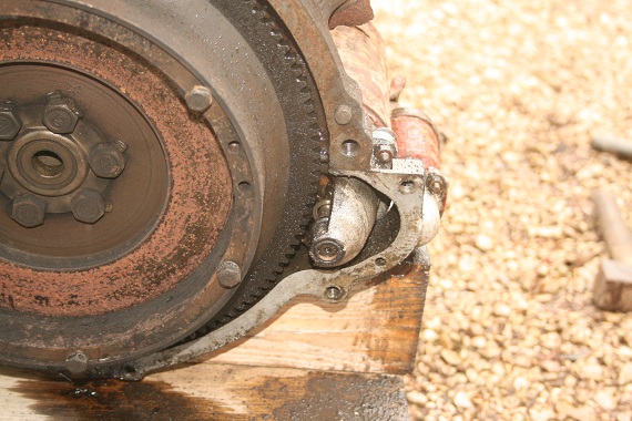

la fourchette d'embrayage à ressort étant quasi indémontable, on va échanger les carters d'embrayage...yaka!
yenapasetrepossible! fallait lire la doc avant, les boites "Ford" sont interchangeables avec les boites "Vedette" mais l'ensemble complet
tout ça pour 5mm!...c'est écrit dans la doc...

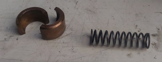

il en profitera pour chercher ça (merci Nicolas...) un jeu anormal dans la cde de boite...absence des coupelles...le hic, c'est que lorsqu'on rampe sous une épave pour "arracher" la boite de vitesses, il n'y a pas que le silentbloc qui perd des bouts...on ne pense pas à récupérer l'infâme boule de graisse restée sur la rotule du longeron...Mc Gyver, t'es où?

-repose de la boite de vitesses : solution à trouver pour les coupelles de la tringle d'équilibrage..

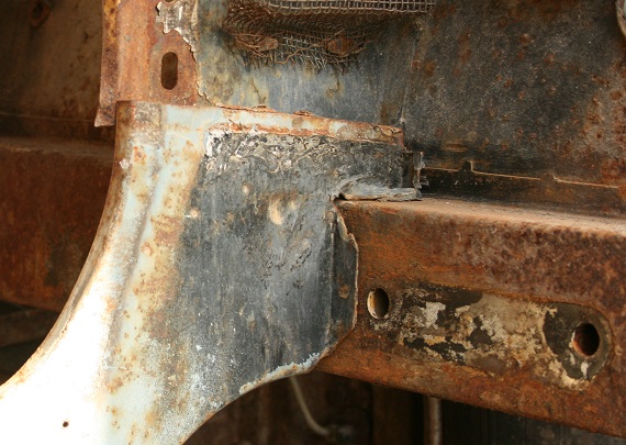

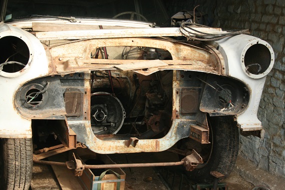

en attendant, un peu de tôlerie
à la question : "vous ne trouvez pas qu'il manque quelque chose?" bonne réponse de Nicolas C...des "Hauts de France" dins ch'nord qwoi YAPUKA!
