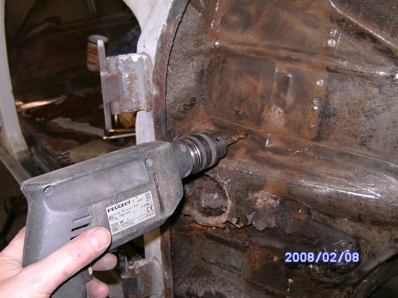

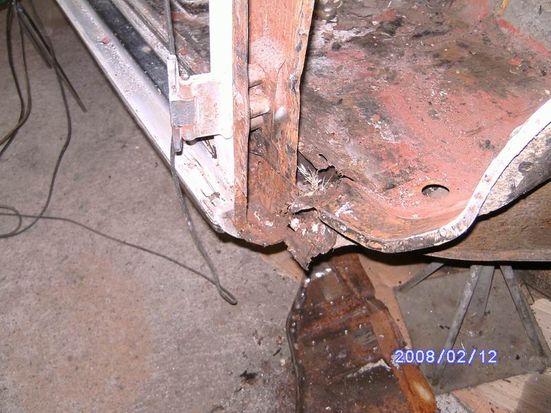

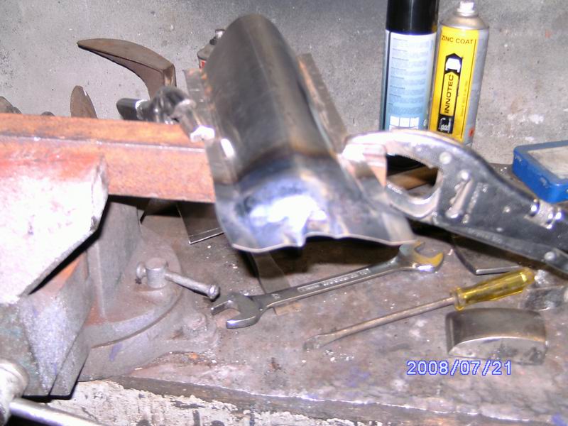

on peut utiliser aussi une perçeuse simca matford ou vedette
dépose du renfort sup dont j'ai pris soin de faire le gabarie avant la dépose
Dernière modification par p.schockert le mer. nov. 19, 2008 8:26 pm, modifié 3 fois.

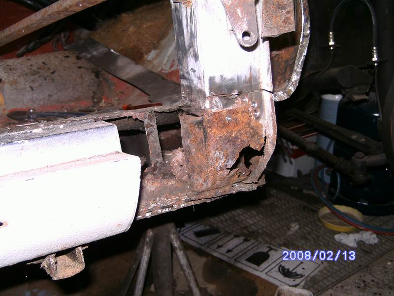

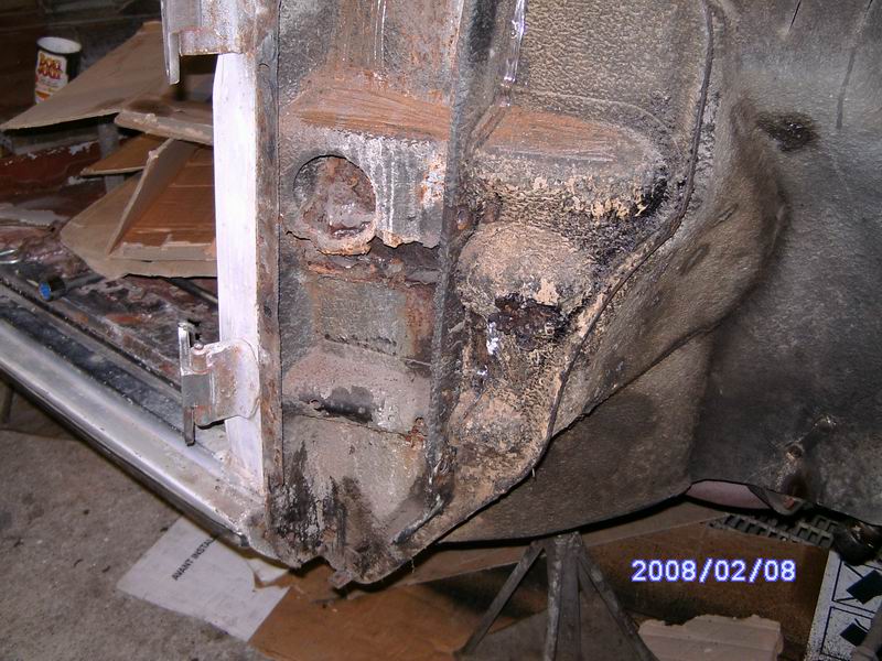

la plaque de choucroute (pour rester dans le menu) que l'on retrouve souvent si on gratte un peut
une vue de l'intérieur de la limousine

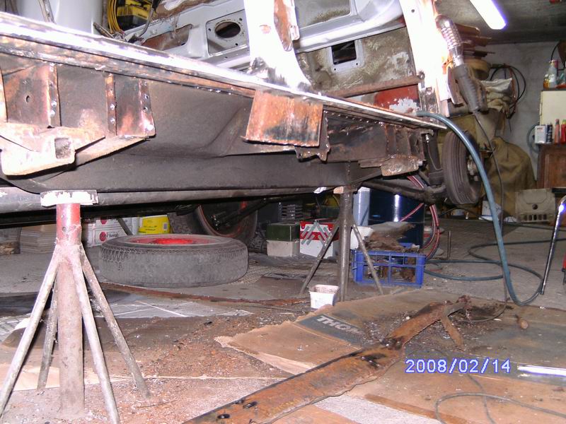

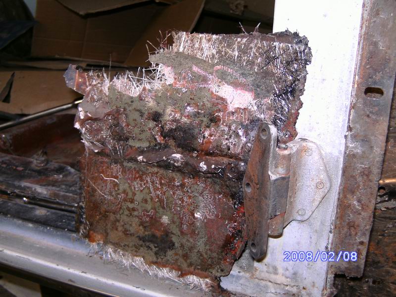

tant qu'à faire autant aller au bout

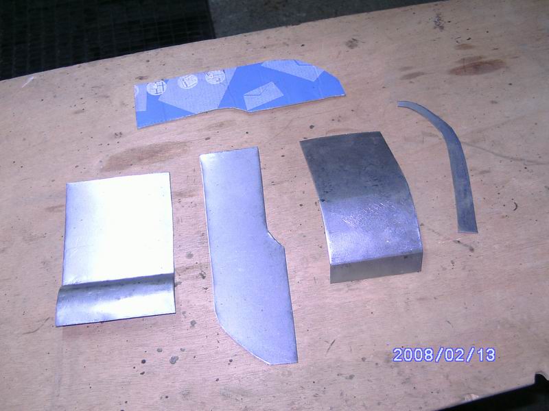

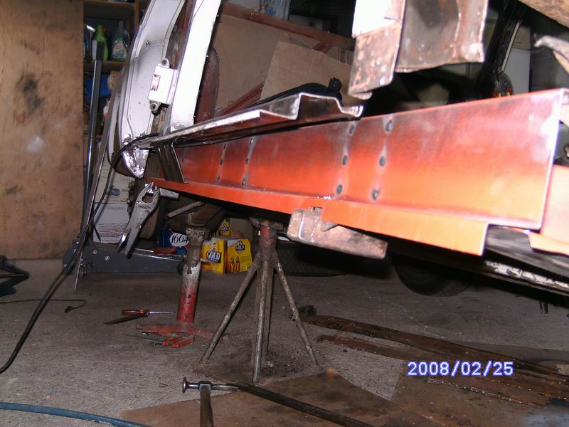

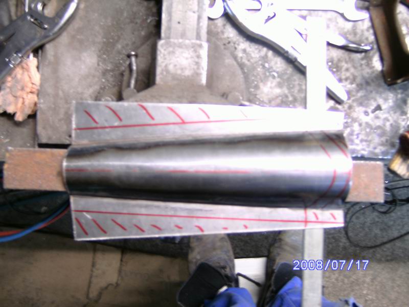

reconstruction du bas montant avd avec le petit gabarit en carton dont je vous ai parlé plus haut
Dernière modification par p.schockert le mer. nov. 19, 2008 8:32 pm, modifié 1 fois.
