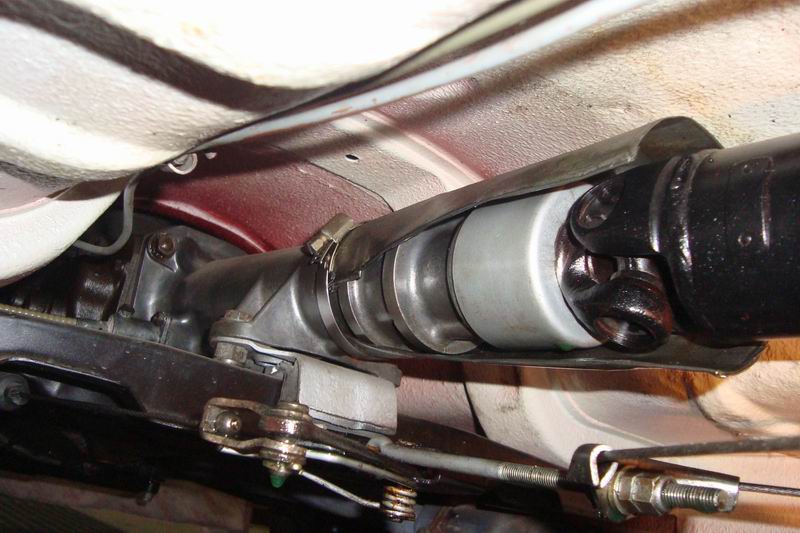

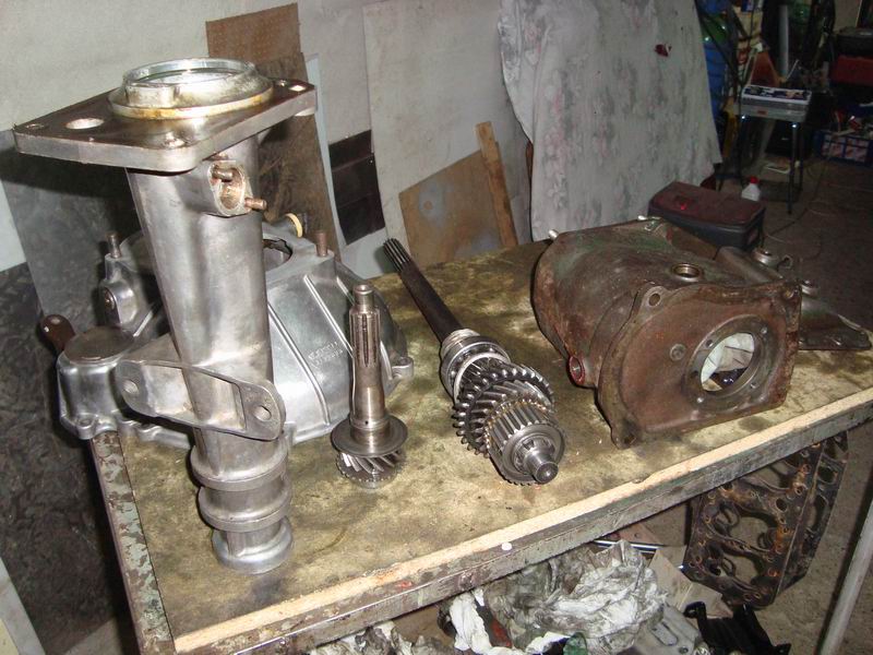

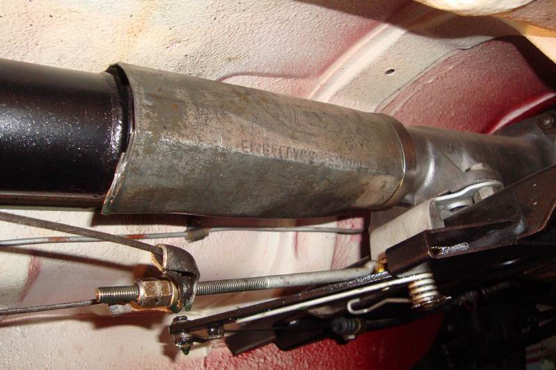

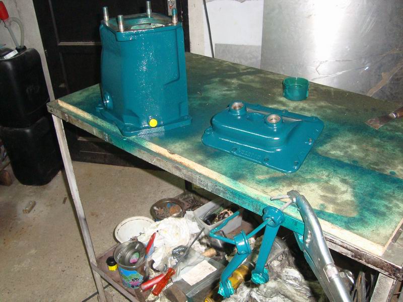

Il manque le tube qui recouvre le manchon coulissant sur ta boite Patrick...
Moi j'aime bien l'odeur de l'huile de boite
et puis ca dure longtemps !
Il faudra aussi changer le joint spi de sortie (et d'entree aussi !) quand tu remonteras le tout !

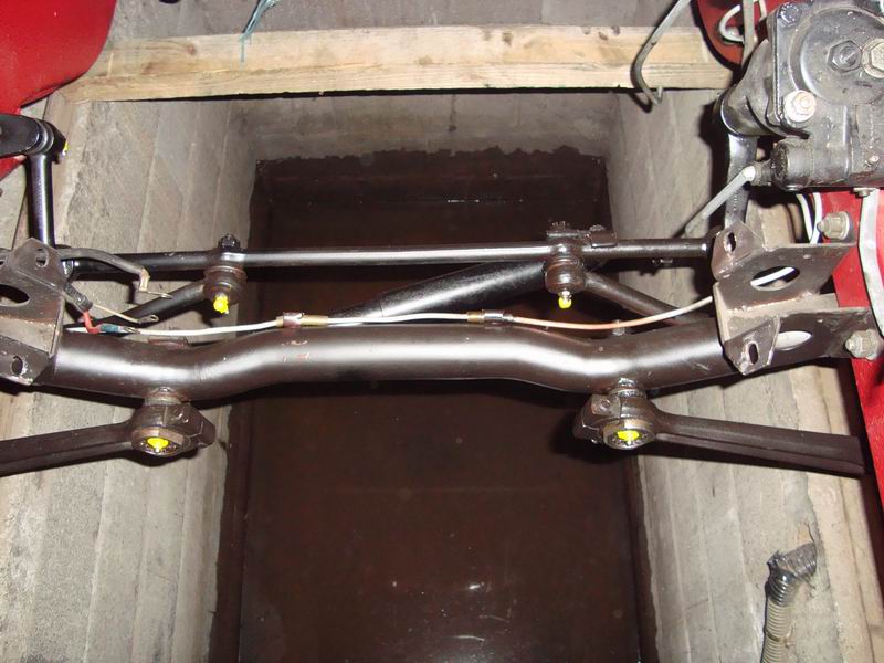

génial tu vas t'ennuyer une fois tout ça fini car tu t'est habitué a ça depuis longtemps
je vois que ta fosse prend l'eau comme la notre^^ (mon père et moi)

Re: remise en état moteur chambord
Ce n'est pas une fosse
c'est sa piscine

C'est le "tube protecteur du manchon coulissant" qui est manquant, pièce numéro 77652.
Pour les roulements, avant 35 x 72 x17 mm avec rainure, arrière 35 x 72 x 17 mm sans rainure.
Joints spi : arbre entrée 45 x 28.4 x 8 mm et sortie manchon coulissant : 58 x35 x 11.
Tous les roulement et joints spi se trouvent facilement.

Non, c'est celle qui doit normalement être sertie sur la prolonge de la boite en alu :
Uploaded with ImageShack.us
Change le roulement d'entrée de boite aussi, c'est celui qui tourne le plus
