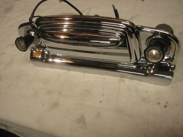

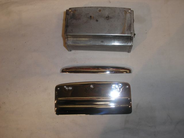

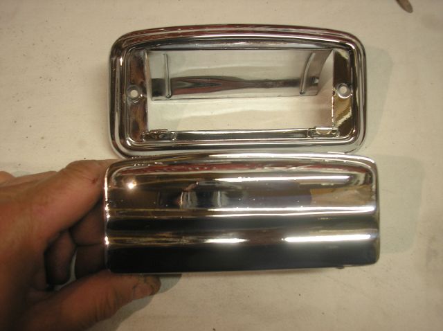

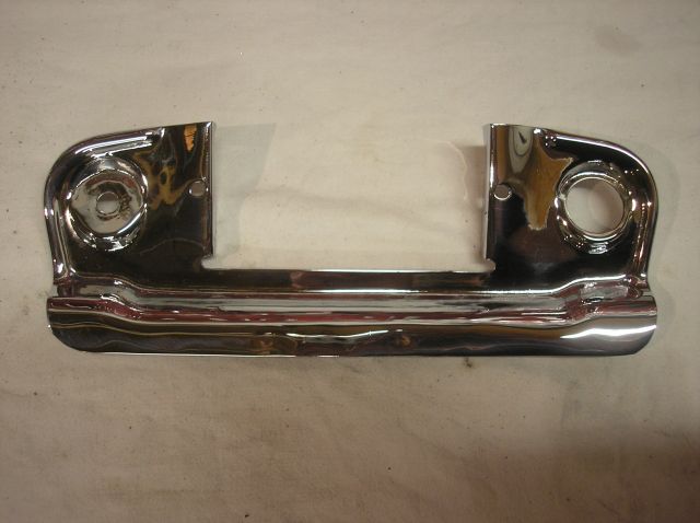

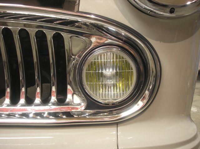

Je reviens à la mienne de Vedette, assemblage du cendrier de banquette avant, qui est en fait un gros bloc de chrome ! Ca tombe bien, j'aime quand c'est chromé

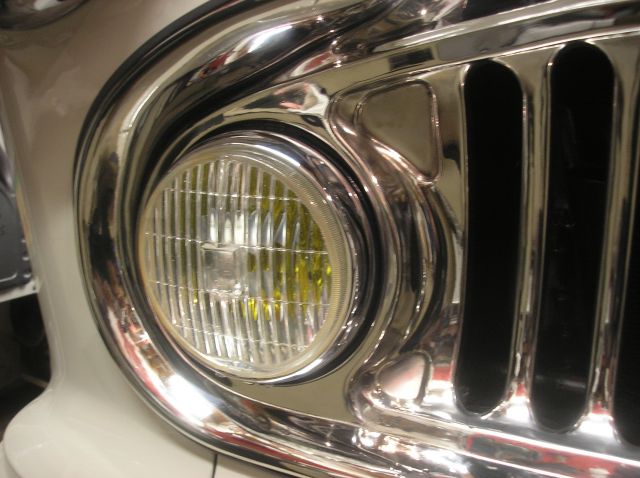

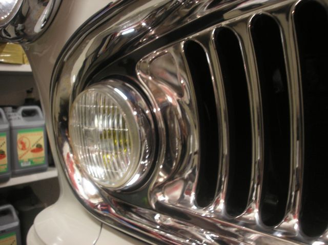

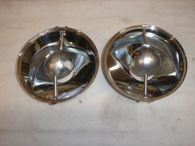

Assemblage et montage des anti-brouillard Auteroche

Wouah quelle restauration !!!

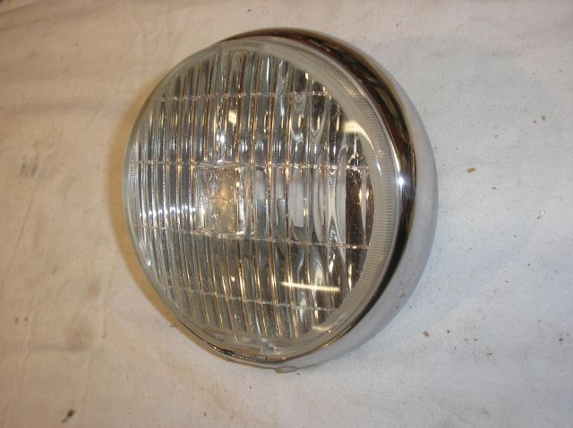

Tes antibrouillards sont neufs ? ou refaits à neuf ?
Je crois qu'il est quasiment impossible de faire rechromer l'intérieur des paraboles, non ?

C'est une particularité des Ford de voir la tole de la caisse derrière les trous extérieurs de chaque coté de la calandre (à coté de l'antibrouillard ) ?

Non, pas de problème pour faire rechromer l'intérieur des paraboles des anti-brouillard.
Normalement, les paraboles ne sont pas chromées, mais argentées, mais il est difficile de trouver quelqu'un qui le fasse, et pour les anti-brouillard, la différence ne se voit quasiment pas.
Pour les premiers modèles Ford, ce n'est pas la tôle de la caisse, mais c'est la calandre où les 2 emplacements sont juste emboutis et non percés comme par la suite.

Fred, donc à l'origine, pour les Ford, les "fonds" de calandre à chaque extrémité étaient peints de la couleur de la caisse et non en noir pour mieux harmoniser l'effet profondeur de la calandre ? - connaissant ton soin à respecter l'origine je pense connaitre la réponse
Pour en revenir à tes antibrouillards, tu les as donc fait chromer ?
Si c'est le cas as-tu démonté la pièce qui est à l'intérieur de tes paraboles ?

Non Pierre, ce n'est pas peint, c'est l'inox, c'est juste que les emplacements des emboutis ne sont pas évidés, c'est tout.
Sur cette photo, on voit mieux
Pour les paraboles, il y a juste 2 petits rivets qui maintiennent les caches à faire sauter, et oui, j'ai fait chromer les paraboles à défaut de pouvoir les faire argenter.
Mais une fois monté, on ne voit pas la différence.

Effectivement sur ta nouvelle photo on voit mieux !

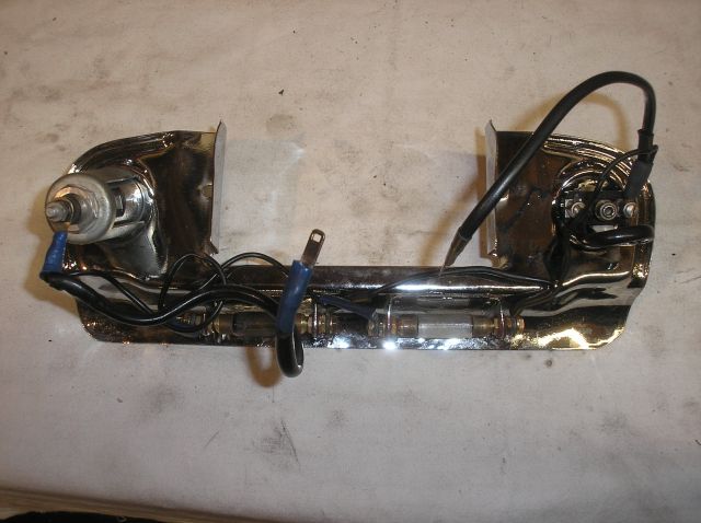

Joli le cendrier !!
Ce sont deux allume cigares ?
- Messages : 3766
Allume-cigare à gauche, et commande de l'éclairage arrière à droite (qui est aussi commandé par l'ouverture des portes arrières)

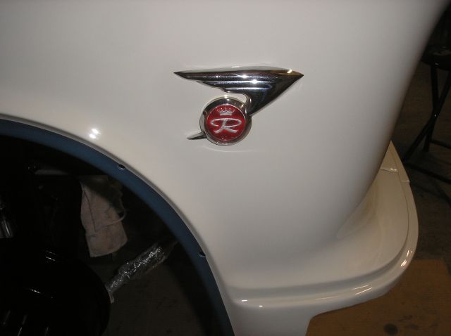

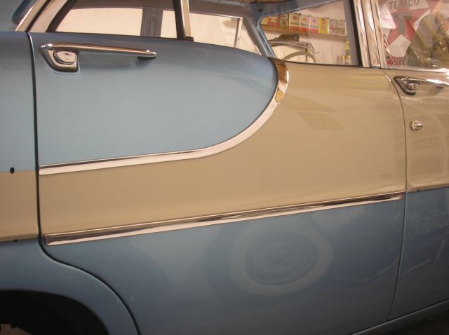

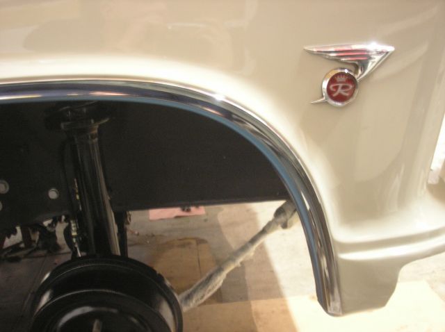

J'ai commencé le montage des baguettes de caisses (enfin, celles qui sont prêtes) et du motif d'aile
Evidemment, les baguettes de moulure de caisse sont différentes de toutes celles des autres Régences (j'en avait quelques unes en rabe, mais elles ne me seront d'aucune utilité).
Celles de ma voiture font 1mm de plus en largeur, et le biseau au niveau des ailes et de portes n'est pas le même, encore un détail dont je me suis aperçu récemment
Celles des Régence postérieures (qui sont également les mêmes que celles d'Ariane en inox)
Heureusement, j'ai le jeu complet, même si quelques unes vont demander pas mal de travail avant de pouvoir être rechromées.
Pour ma part , je préfère la finition arrondie des dernières .
Ceci dit , la différence est flagrante entre les deux modèles .
Le cendrier , il est spécifique au modèle FORD ? ou bien on le retrouve aussi chez SIMCA ?
