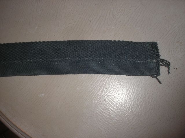

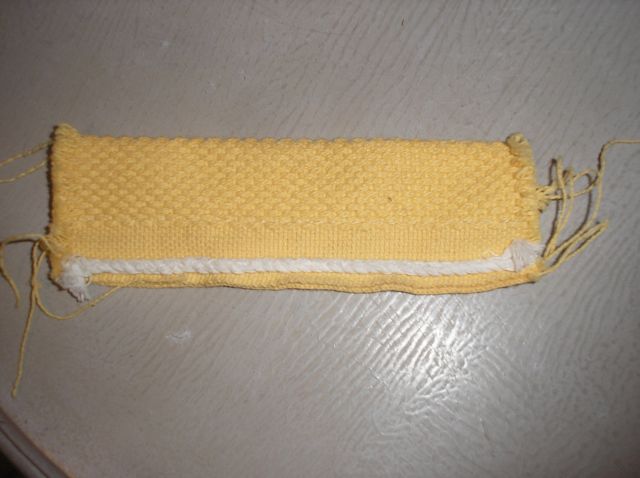

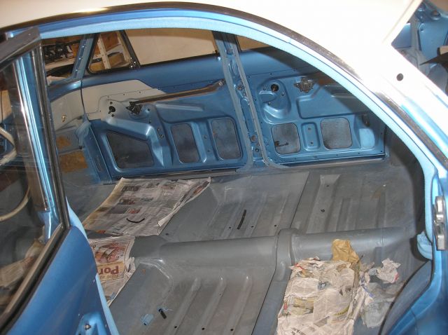

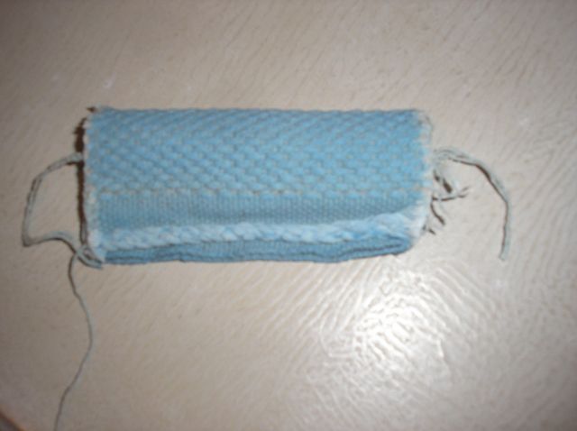

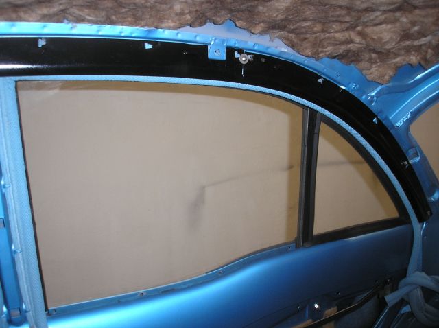

Je continue mon remontage, avec les galons de portes.
Les galons disponibles sont gris et beige... alors qu'il me faut du bleu clair.
Comme je l'avais fait pour la Versailles, j'ai acheté du beige pour le teindre. Pour la Versailles, ça avait été simple, j'avais teinté directement le beige en vert et le résultat avait été très satisfaisant.
Là, ça va être plus compliqué.
Premier essai, mélange de teinture bleu clair et un peu de bleu foncé direct sur le beige, c'est bien trop foncé et on dirait plutôt du gris foncé
Pas bon, je vais donc décolorer le beige avant de teindre
Premier essai avec de la javel, on obtient un très joli jaune, mais ce n'est pas la bonne couleur !
Donc j'ai employé ce produit
Je n'ai pas pensé à prendre de photo, mais avec ça, on arrive quasiment à du blanc, donc plus de problème.
Teinture en bleu clair, le résultat est très bien :

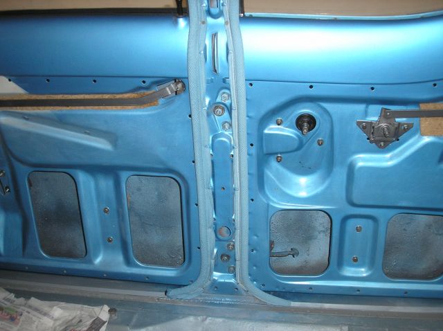

Pose des galons de porte

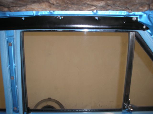

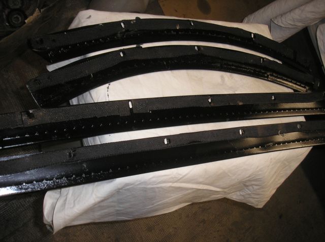

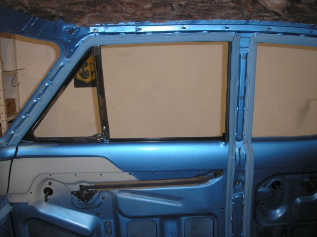

Préparation des moulures de fixation du ciel de toit avec collage des bandes de tissu goudronné anti-bruit d'origine que je récupère chaque fois que c'est possible
Et pose des moulures

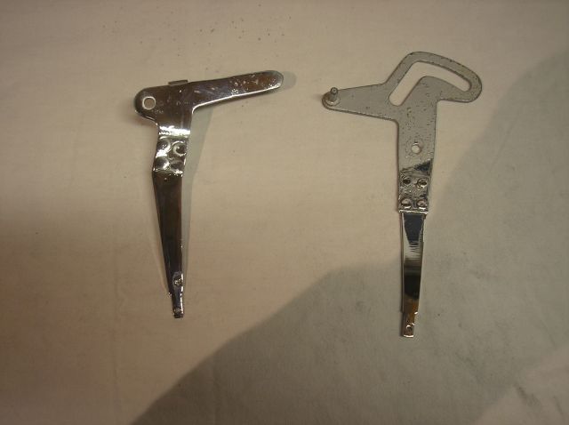

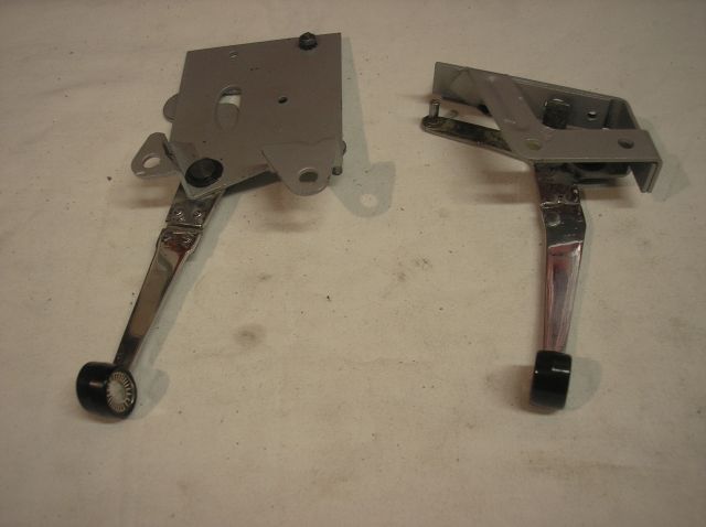

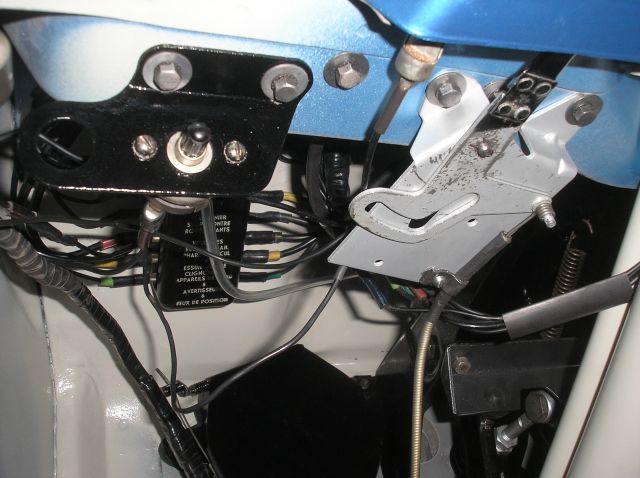

Je récupère mes chromes au compte-goutte, ce qui me permet quand même d'avancer...

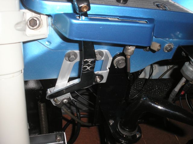

Les commandes de la "climatisation", rechromées, sont spécifiques aux premiers modèles produits, elles sont souples grâce à une partie en acier rivetée.
Une fois assemblées sur leur support (spécifique aussi), on voit bien qu'elles étaient prévues pour commander autre chose qu'un simple câble.
Peut-être un autre câble pour la commande d'air frais Eté-Hiver, et sûrement un interrupteur pour la commande de dégivrage
Une fois assemblées
On remarque aussi le support de rhéostat, avec un trou ???

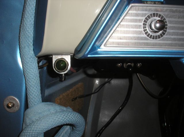

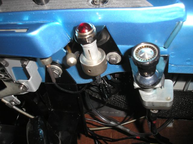

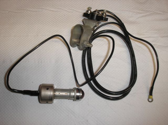

J'ai aussi monté le témoin de frein à main (rouge et clignotant), qui était en option
Et le témoin d'antibrouillard (vert)
Une fois assemblées

Fred, le témoin de frein à main que tu as monté et qui était en option à l'époque, était sur une de tes voitures (il est donc d'origine), ou est-ce un témoin "moderne" que tu as monté comme à l'origine ?

Le témoin de frein à main rouge clignotant était proposé en option sur les Ford 55 (prix 1.450 Francs).
C'est bien le témoin d'origine avec son interrupteur que j'ai trouvé neuf d'époque dans sa boite
