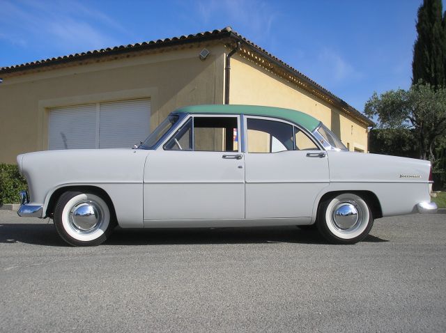

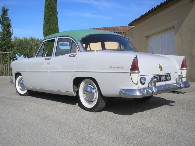

+1 Impressionnant :shock: Le Noir était sa couleur d'origine ?
Messages : 3785
Elle était entièrement noire d'origine.
Elle avait encore de bons gros flancs blancs.
Messages : 1910
Fred, tu écris qu'elle était totalement noire à l'origine. Son toit gris quand tu l'as achetée n'était donc pas d'origine ?
Quand tu l'as achetée elle avait des baguettes style "Régence", enjoliveurs d'époque, pourquoi tu ne les a pas remises ? ;-)
Messages : 3785
Oui, elle était entièrement noire à l'origine, Michel avait fait repeindre la voiture avec le toit blanc.
Effectivement, il y avait des baguettes Robri de haut de portes et d'ailes arrières que l'on voit sur la photo, mais il y avait aussi des baguettes Robri de bas de caisse et de moulure latérale, mais il ne restait que les trous...
Je n'ai jamais été amateur de Robri (sauf peut-être la large baguette de bas de caisse en laiton chromé), car je trouve que ça surcharge plutôt la ligne de la voiture.
Pour les couleurs, j'ai repris celles de l'épave de Ford Versailles que j'ai récupéré, j'étais certain que c'était d'origine, et c'est quand même plus gai que le noir.
Je voulais qu'elle soit aussi sobre que possible, sans accessoires, au plus près de l'état sortie d'usine :wink:

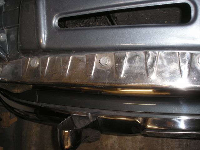

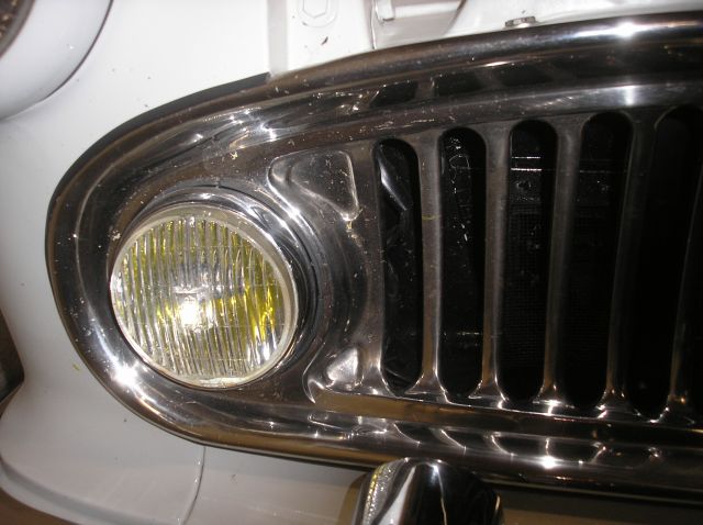

Il y a eu 3 types de calandres, emboutis non percés et sans embouti sur le dessus comme sur ma Versailles :

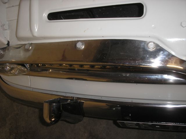

Sur la Ford Régence, les emboutis autour des anti-brouillard ne sont pas percés, mais il y a des emboutis sur le dessus,
Et puis la calandre définitive avec les 2 emboutis percés autour des anti-brouillard et les emboutis sur le dessus
