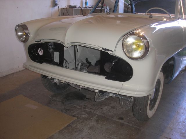

Je continue le remontage du système de climatisation comme c'est marqué sur la tirette :roll:

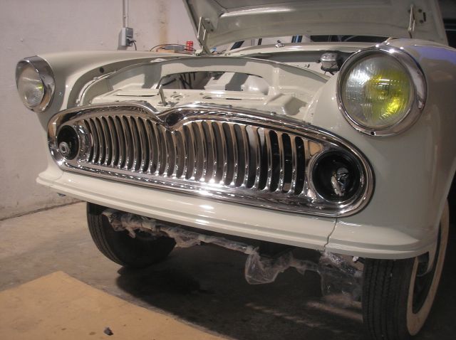

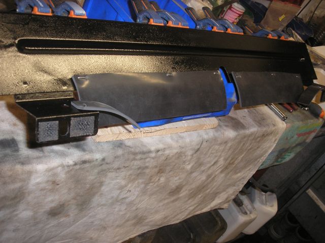

La tôle de bas de calandre
Le déflecteur inférieur de radiateur
Et la calandre qui est superbe après un polissage dans les règles
Oh oui dis donc ! Tu as du y passer du temps !!!
Quand tu parles polissage , c'est à la main, avec une machine ?
un travail de tres haute qualité .vraiment un plaisir a suivre .un tres grand respect
Elle me plait bien avec sa calandre sans pare chocs on dirait qu'elle a envie de mordre :super:
Messages : 3785
Merci Pascal :wink:
Le polissage des pièces en inox, j'ai fait le plus gros à la main, et le polissage final a été fait à la machine par le chromeur.
Il faut le faire à la machine pour obtenir un résultat vraiment brillant.

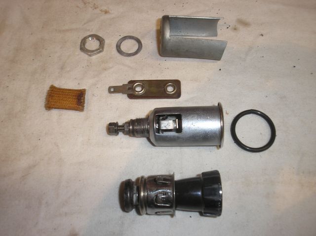

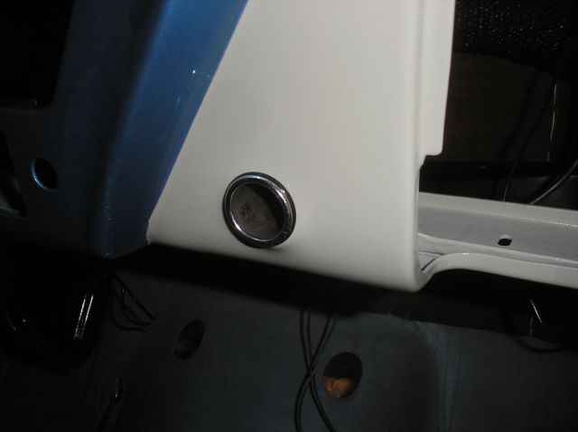

Je continue l'assemblage du tableau de bord, l'allume-cigare

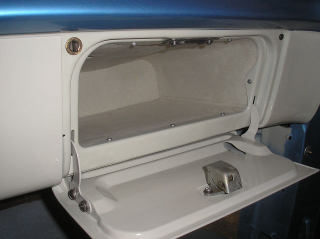

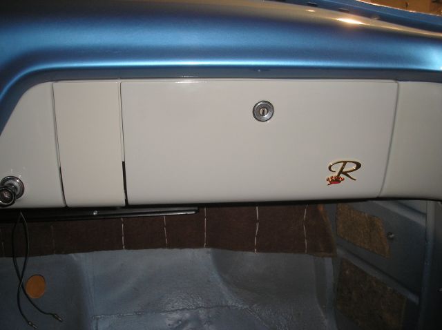

Et le cendrier et la boite à gants
On notera l'interrupteur de boite à gants LMP et les coins à 90° du cendrier et de la boite à gants propres aux tous premiers modèles.

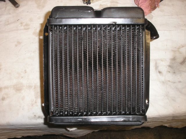

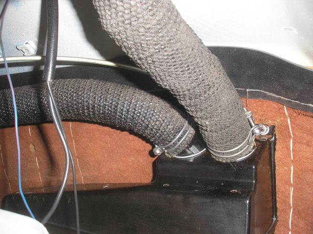

Le robinet de chauffage
Et le radiateur de chauffage neuf

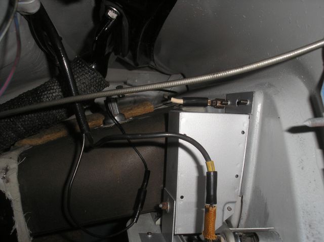

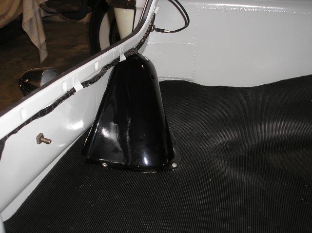

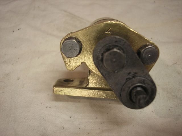

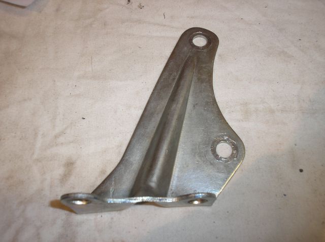

Après avoir fait un petit inventaire, il me manque deux pièces spécifiques aux modèles 55.
Le support de bobine d'allumage :

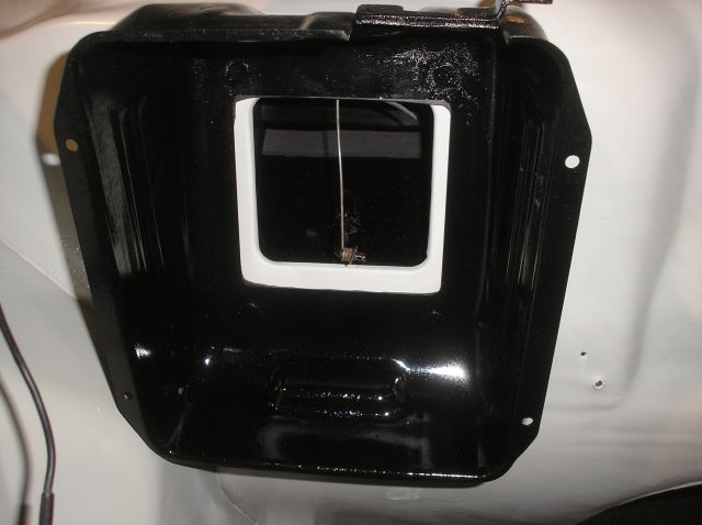

Et le carter de protection du remplissage d'essence dans le coffre :
Si jamais quelqu'un avait ça :roll:

Le support de bobine n'est-il pas identique sur les Vedette 49-54 ???

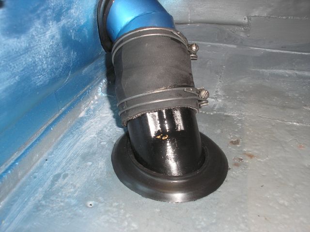

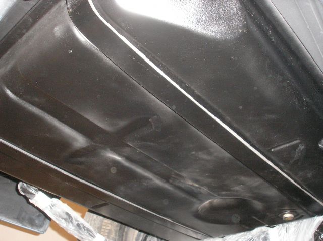

En attendant, j'ai remonté le réservoir d'essence

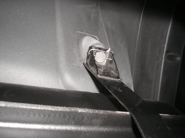

Freinage des vis au fil de fer
Et la goulotte de remplissage

Pour le support de bobine certaine auto ont le support en arrière très mauvais au dessus de l'échappement ensuite elle a été fixé près de l'allumeur juste en face du radiateur et bénéficie du refroidissement .

Aucun possesseur de Vedette 49-54 ne peut me confirmer si le support de bobine est identique à celui que je recherche ? :roll:
D'après le catalogue des pièces 1950 le support n'est pas le même
Messages : 3785
Ok, merci Maurice pour ta réponse :wink:
