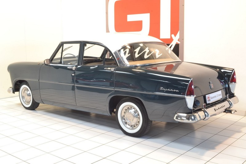

J'en avais vu une a vendre sur le bon coin , bon c'est sur elle a des choses qui ne sont pas d'origine et le prix impressionnant ( 20 000€ )

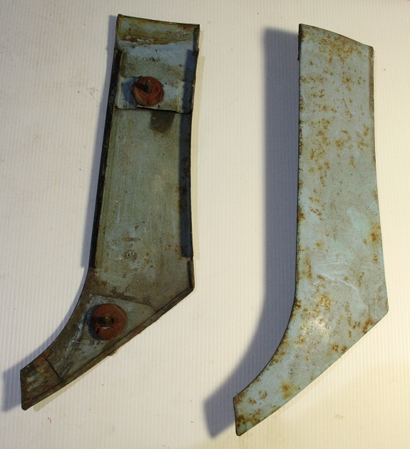

bonsoir,
est ce que c'est ça que tu cherches?
pour que ta trianon soit une des rares vraie trianon...
- Messages : 3784
Exact, ce sont les bonnes pièces Yann
, quoiqu'il y a eu 2 montages pour les Trianon, comme ta photo, et un autre modèle avec l'angle du haut arrondi côté arrière.
Cette Trianon façon Versailles est à vendre sur LBC depuis très longtemps.
Sur la question du prix, on ne doit pas être très loin du coût de la restauration si elle a été entièrement faite par un ou des "pros".
Sur la question de l'authenticité, on voit tellement peu de Trianon restaurées conformément à l'origine que ça vaudrait le coup que tu te poses la question pour la tienne...

oui , ils devaient ressemblé à ça

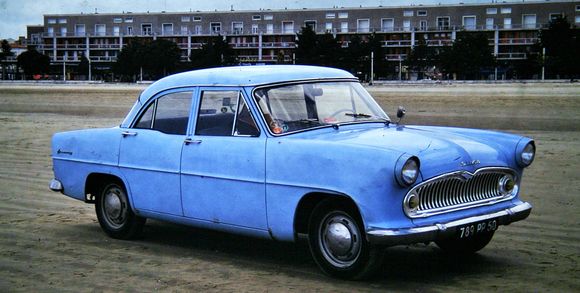

le jonc en alu,comme"l'enjoliveur"inox,(ça s'appelle la clé de joint)ça sert à verrouiller le joint
si, sur les voitures "normales", il existe un outil spécial pour insérer la clé, une fois le pare-brise posé avec son joint...sur nos grand-mères, il faut insérer cette clé avant de poser le tout avec une douzaine de mains et plein de gros mots...ou après montage meuler la partie qui "veux pas rentrer"...je l'ai fait...
la deuxième solution, l'outil existe au club...un Loïc avec une masse de 5kgs et plein de gros mots aussi
c'est plein de bosses mais ça rentre...
sur la photo tu peux nettement voir le jonc en alu quant aux "enjoliveurs" de custode que tu peux entrapercevoir, je fais un paquet et je te l'envoie pour le "prix du timbre" joyeux Noël de la part de "PP50"

Sûre que cette Trianon versaillessisée est très chère même si la restau est correcte (attention aussi aux belles photos). Une voiture restaurée se vend souvent moins chère que son prix de revient. Le problème est que c'est un "bas" de gamme, non conforme à l'origine. Si c'avait été une Versailles ou mieux une Régence, le prix prêtait moins à discussion.

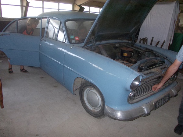

Voila une photo de ma Trianon le 1er jour ou je l'es vu dans sa grange
( il n'y a pas de jonc chromé , le joint doit pas être d'origine car j'ai un par-brise feuilleté il je pense pas qu'en 55 ça existait

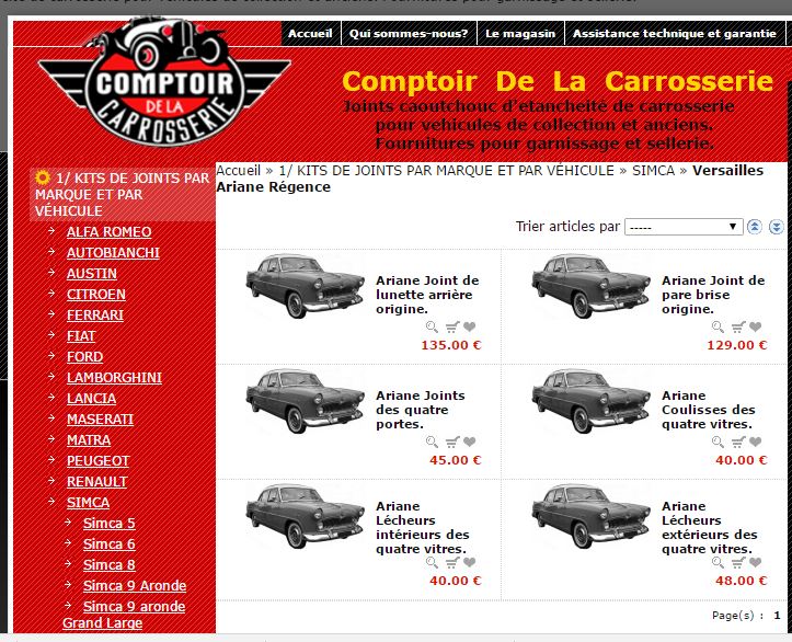

J'avais trouver un site qui vend un joint de par brise pour Ariane plus d'autre joint / bricole dispo que j'aurai besoin du coup c'est aussi bon pour la trianon et ce jonc chromé passerai sans problèmes dans la moulure du joint de pare brise ?
voici le site : Qu'est-ce que vous pensez des prix et du site , si certain connaissent ?
Vu la m**de que c'est à faire autant lui mettre un jonc chromé par la même occasion si c'est d'origine

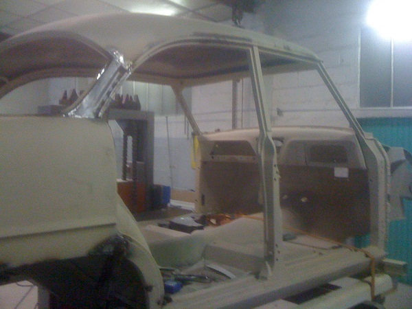

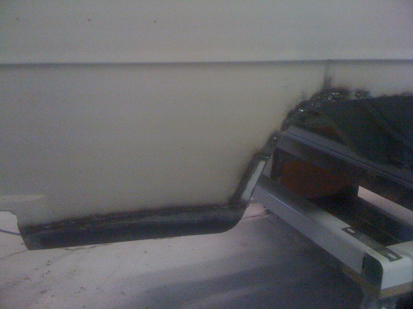

Je suis passer voir mon carrossier ce matin , il attend avec impatience les bas de caisse
, c'est la chose qui le préoccupe le plus en ce moment
ça fait plaisir de la voir comme ça ma vedette
il est entrain de terminé de réparer les trous de l’arrière de la voiture , il a refait une tôle pour le support d’éclairage de la plaque d’immatriculation arrière qui étais pas récupérable
Voila des petites photos désoler pour la qualité médiocre ....
