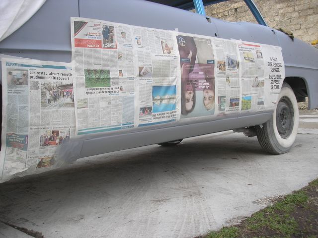

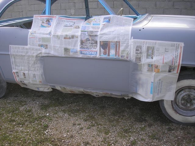

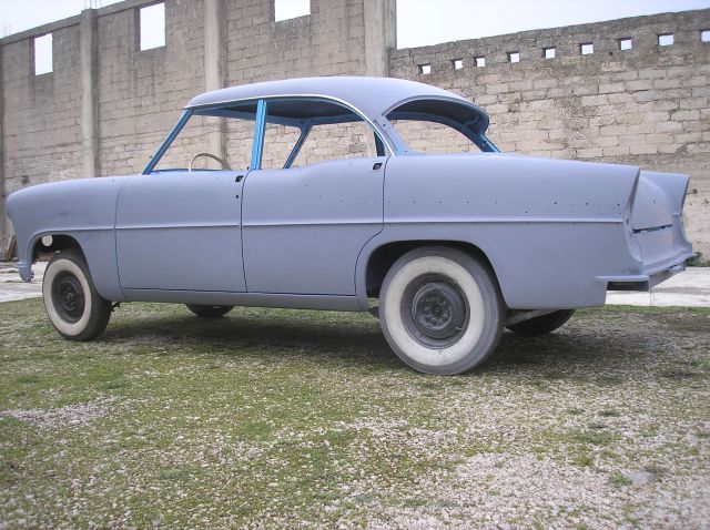

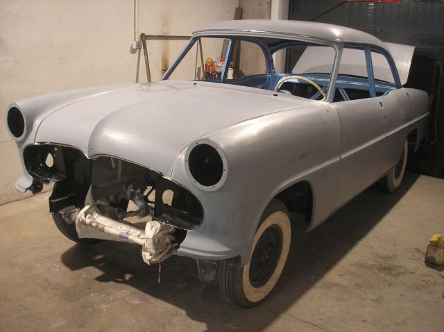

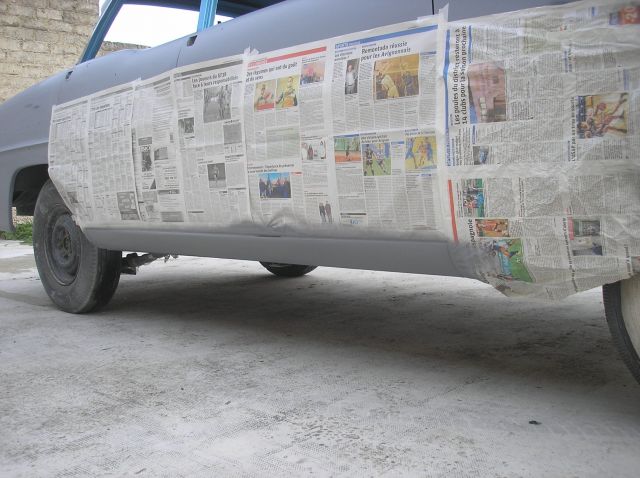

J'ai fini les retouches, sur la porte avant droite
Et les bas de caisse
Et tout est poncé
Voila un travaille facile pour le peintre :super: :D

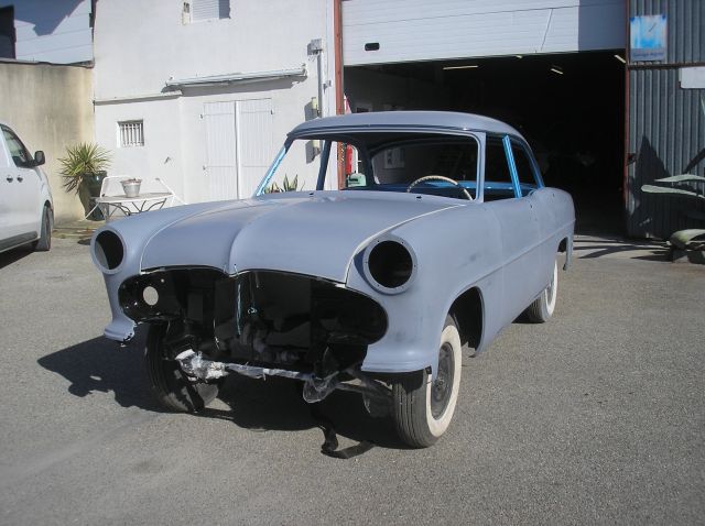

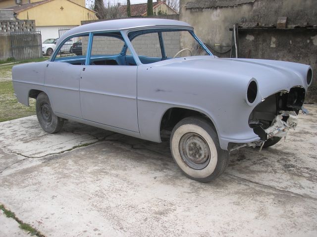

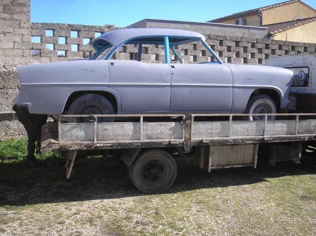

L'heure du départ a sonnée
Et elle est bien arrivée à destination :
Il ne reste plus qu'a attendre :roll:

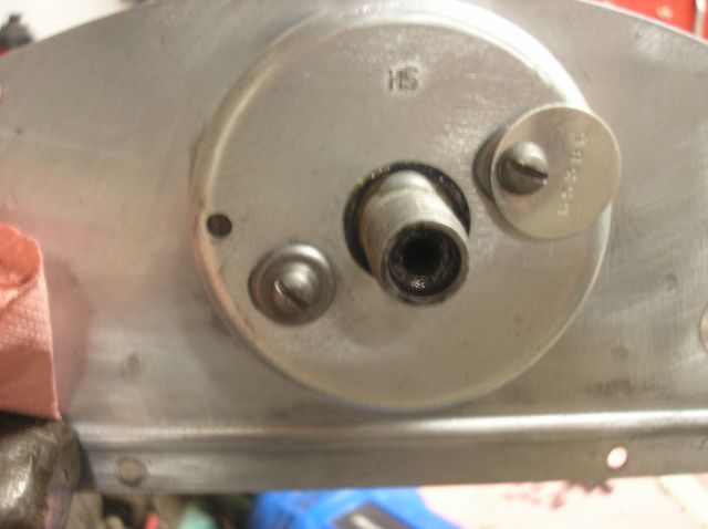

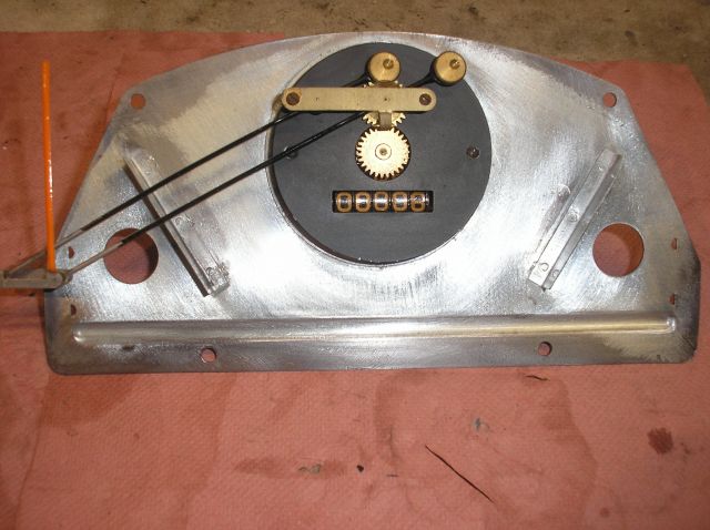

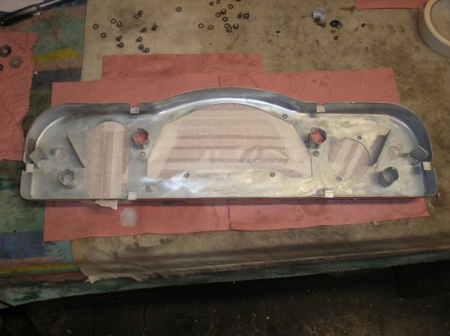

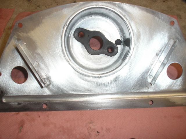

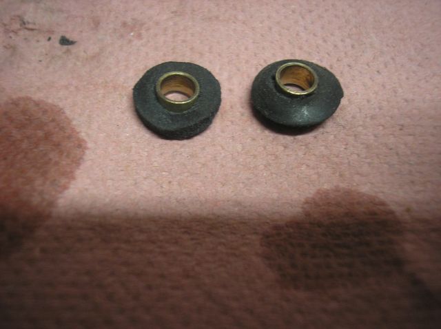

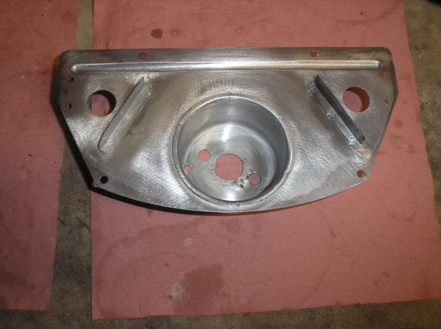

Pendant que la voiture patiente chez ledit peintre, je me suis occupé du combiné, démontage total, décapage et peinture
Je refais les petits silent blocs qui maintiennent le compteur lui même car ils étaient en miettes
Assemblage du compteur sur son support

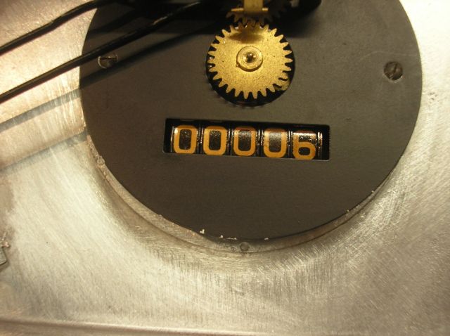

J'ai nettoyé le mieux possible le tambour du totalisateur, huilé, et testé pour voir si tous les engrenages fonctionnaient bien
Malheureusement les chiffres sont assez jaunis, mais bon, ça fait d'époque et tout tourne bien
J'ai aussi bien vérifié que les deux bras qui maintiennent l'aiguille soient bien en position, les compteurs 55 sont très fragiles et les bras très fins.
