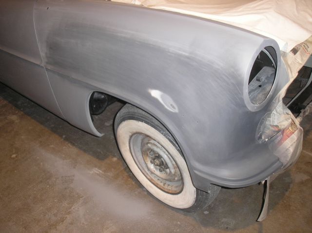

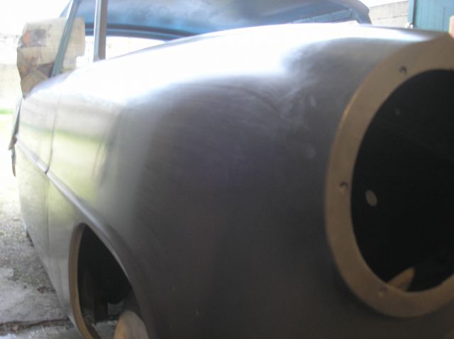

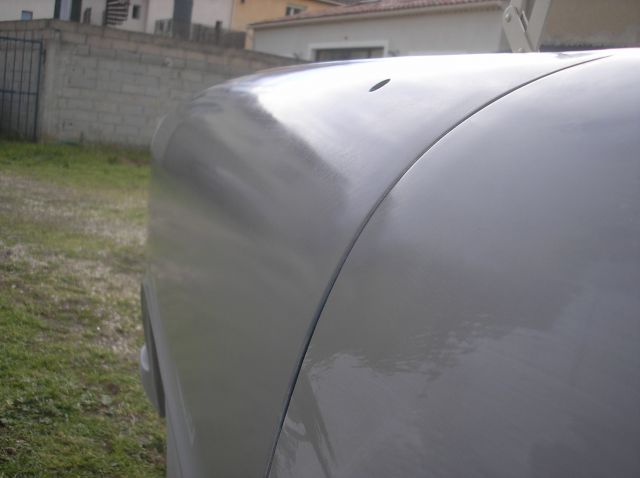

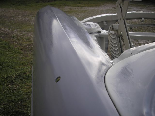

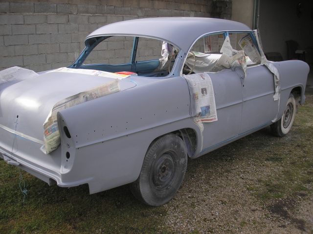

Eh oui Maurice, le ponçage final, c'est là que les moindres petits défauts apparaissent !
Heureusement pour l'instant, rien à revoir
Je procède élément par élément, j'ai fini le toit, je continue avec l'aile gauche
Là aussi, rien à déclarer

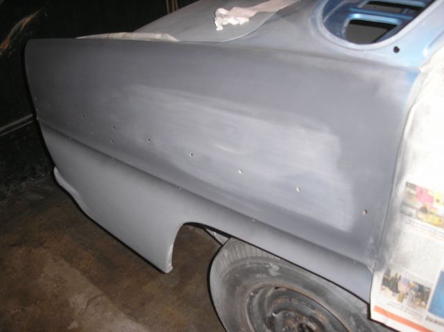

L'aile arrière gauche
Là aussi, c'est tout bon.

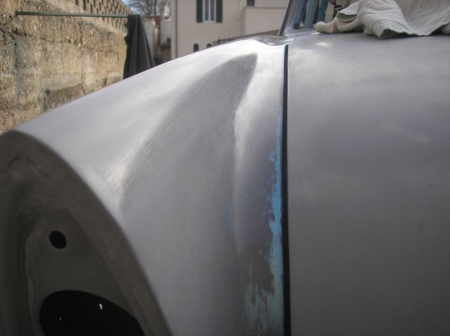

C'est marrant de voir comment au toucher, on sent les défauts d'emboutissage d'origine, j'ai vérifié avec les autres Versailles, c'est pareil aux mêmes endroits, mais à l'oeil et une fois peint, on ne le voit pas...

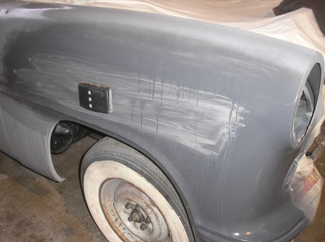

Je continue le ponçage

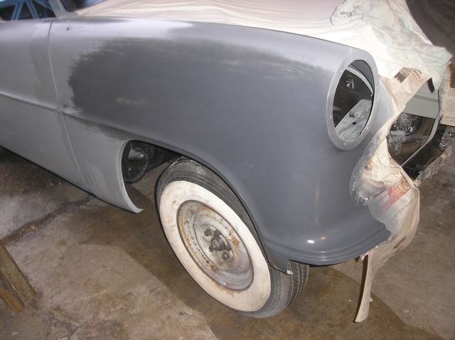

L'aile avant droite

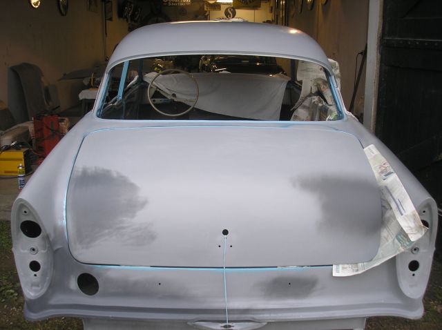

Il reste encore quelques petites défauts, alors mastic de finition et encore apprêt-ponçage apprêt-ponçage.
L'apprêt plus foncé permet de mieux repérer les défauts.
Magie de la carrosserie, la cale tient toute seule
Au final, après pas mal d'heures de travail, c'est enfin sans défauts

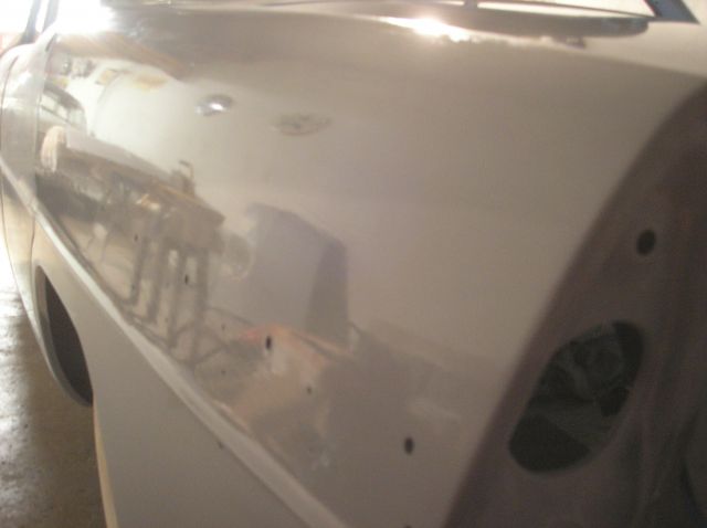

L'aile arrière gauche n'a pas nécessité de retouches
L'aile avant droite

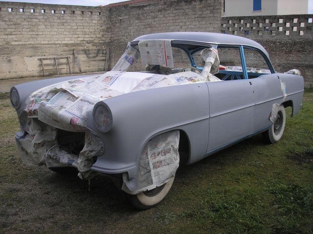

Tu vas la repeindre avec ses couleurs d'origines ?
- Messages : 3782
Elle avait déjà été repeinte, à l'origine elle était crème et bleu Valencia, je vais la peindre en crème et bleu Cadet métallisé.

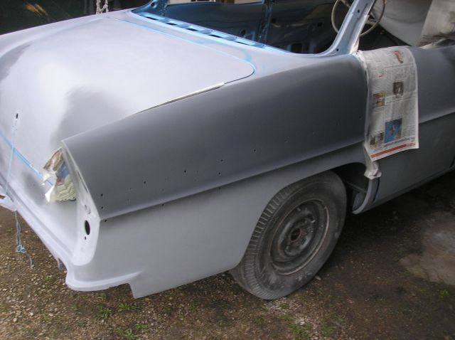

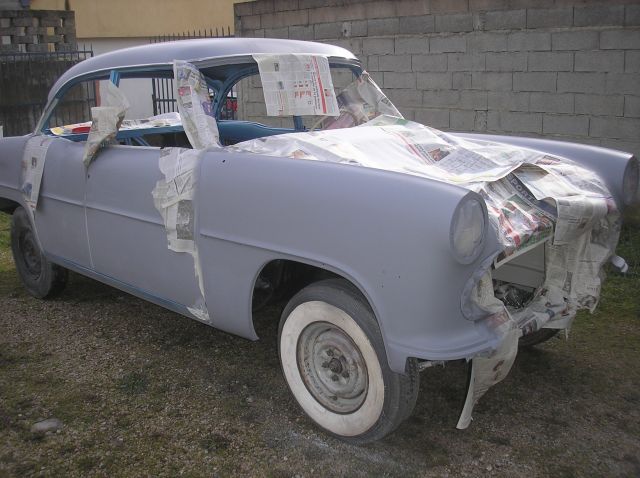

Je continue, ponçage-apprêt, ponçage-apprêt

Et ça continue encore et encore, ponçage-apprêt ponçage-apprêt !
