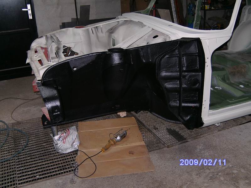

:o :o voila maintenant la finition du planché et sa préparation :arrow: :arrow:
même primer que pourt l'avant :arrow: :arrow:

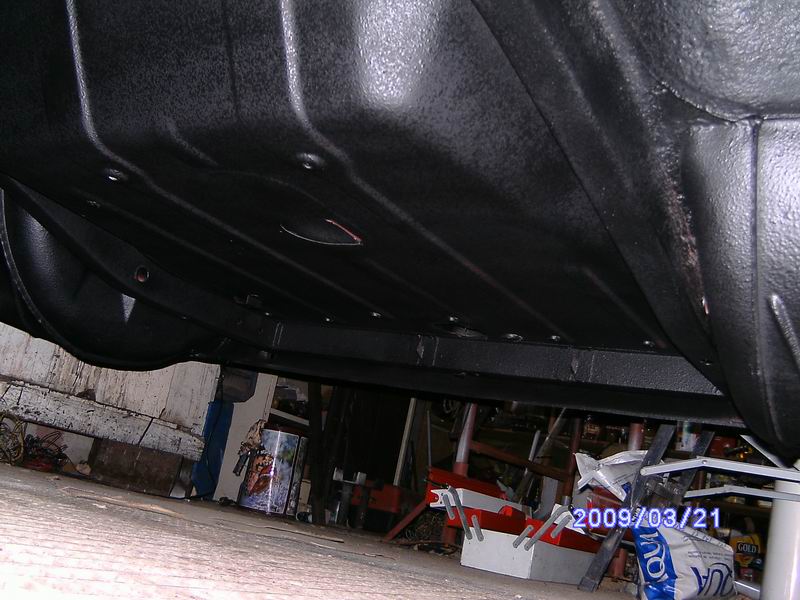

Traitement anti rouille et anti gravillonage :arrow: :arrow:
Voila ma coque protègé des rigueurs de l'hivers :arrow: :arrow:
Très beau travaille. Patrick tu rend honneur au tôlier formeur et carrossier
de notre génération. Bonne continuation et réusite pour la prochaine étape
la peinture. Si les Km ne te font pas peur ma cabine de peinture est a ta disposition
:oops: :oops: cela me va droit au coeur Maurice :oops: :oops: Pour la peinture je fait un essai par les intérieurs, et si cela va je tente a la maison . :o Par la suite je pense que Loïc me sera d'une grande aide pour quelques conseils en poly lustré. :wink: :thumleft:
