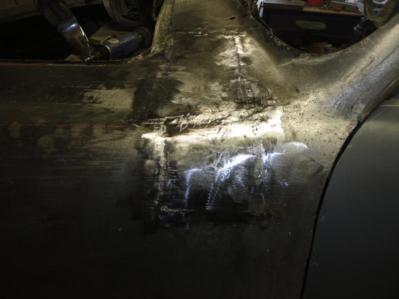

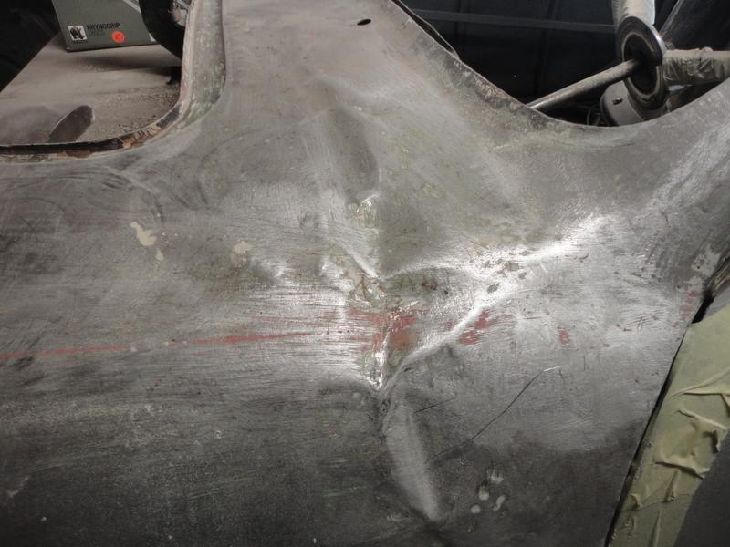

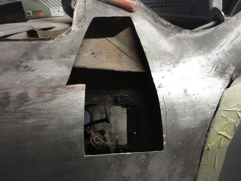

L'aile av gauche est pliée suite au choc, le pavillon n'a pas bougé, difficile de rattraper le pli, on coupe
coreg
Messages : 82
Localisation : Beaujolais
Re: Réstauration d'une Comète 53
Message par coreg »

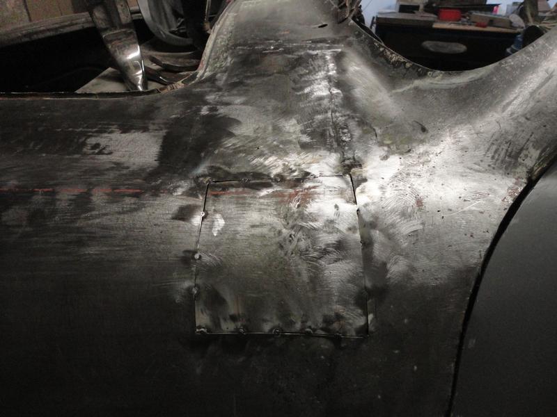

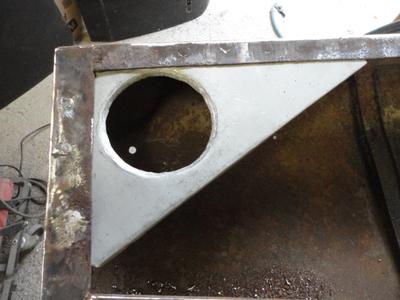

On ressoude un bout de tôle et finition à l'étain

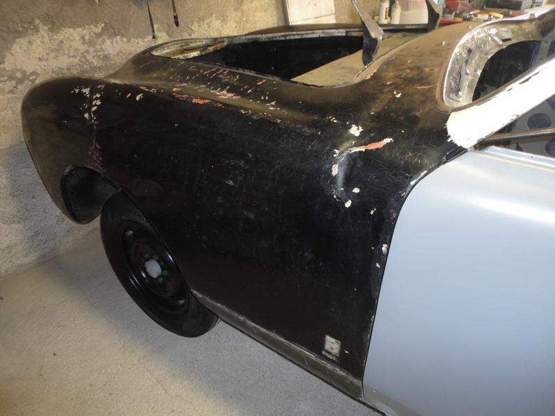

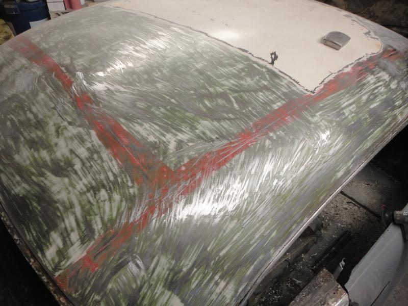

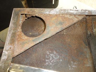

Le pavillon une fois décapé on aperçoit sa construction :
Les traces rouges sont du mastique d'époque, correspondant aux soudures, le pavillon est formé de plusieurs morceaux, bonjour le travail :roll:
On comprend pourquoi elles étaient si chères

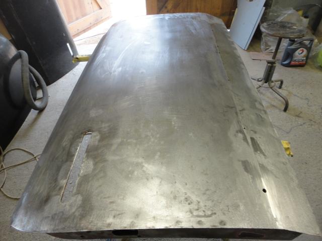

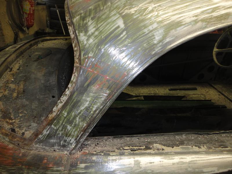

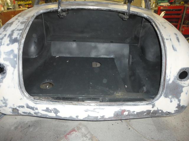

C'est au tour de la malle,
Décapage
Qqs trous
On rebouche et finition à l'étain

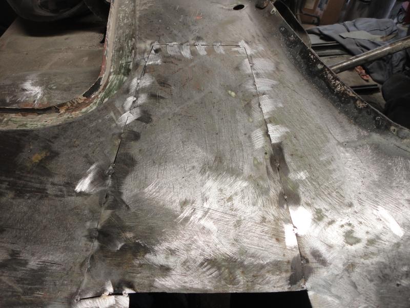

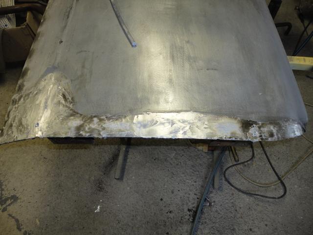

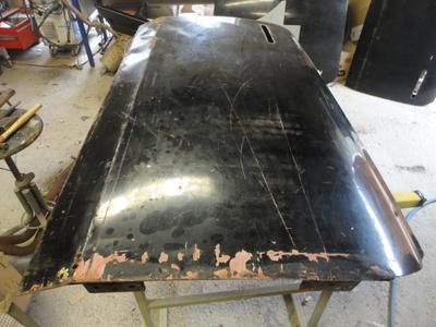

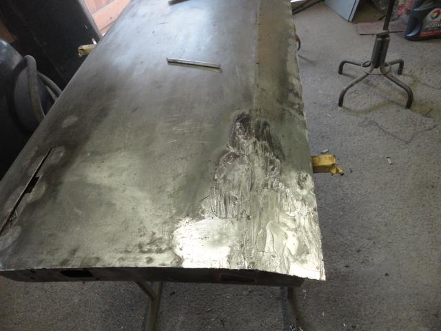

Au tour de la porte droite, un peu cabossée et un peu de rouille, comme toujours, après décapage on refait le bout et finition à l'étain après redressage

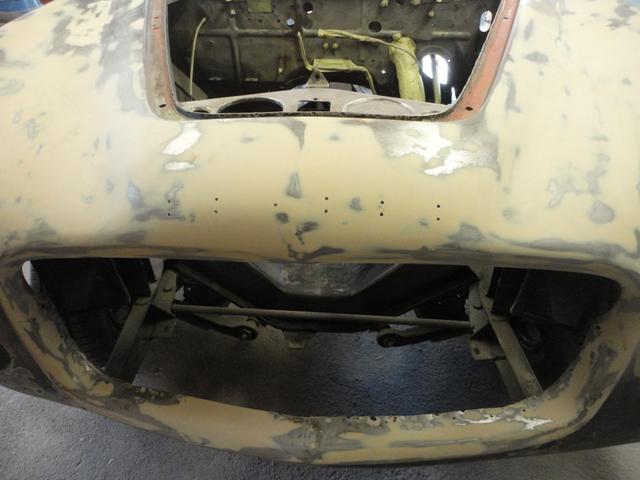

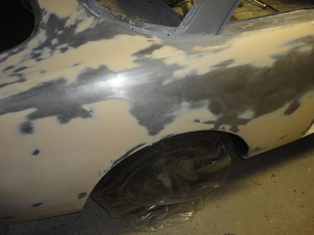

Après la tôlerie, préparation
