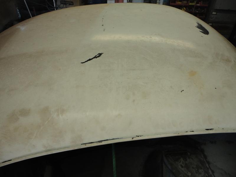

Le pavillon une fois décapé on aperçoit sa construction :
Les traces rouges sont du mastique d'époque, correspondant aux soudures, le pavillon est formé de plusieurs morceaux, bonjour le travail :roll:
On comprend pourquoi elles étaient si chères
