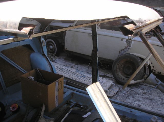

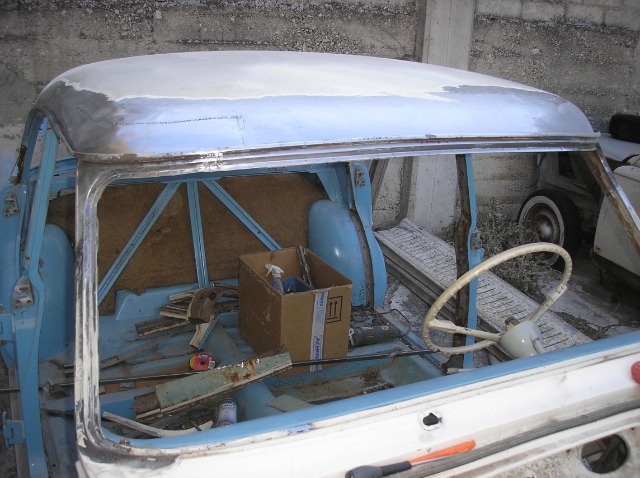

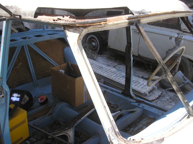

Merci ! Il faut surtout pas se louper pour la découpe !

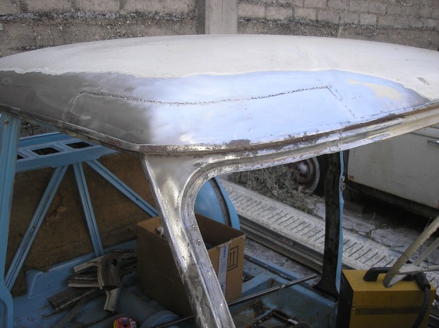

Après, on soude la nouvelle tôle de pavillon :

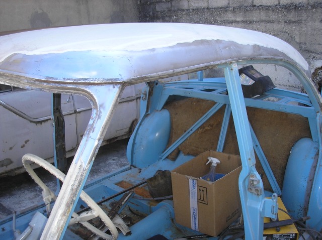

Messages : 3781
Même opération de l'autre côté

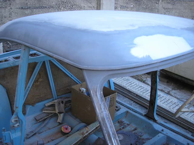

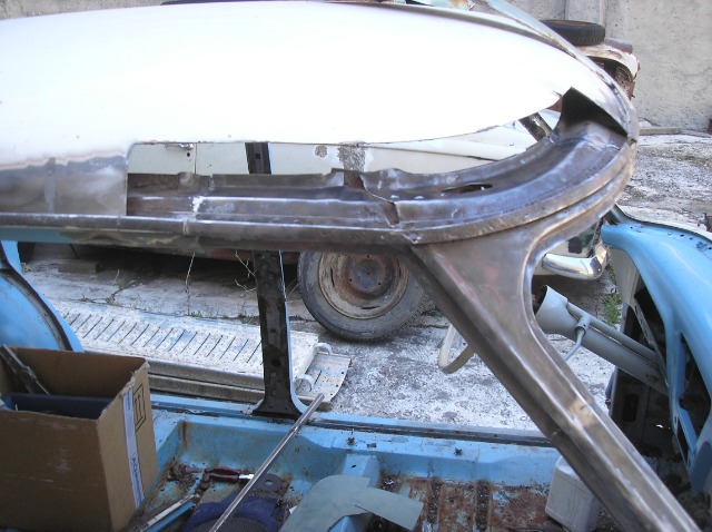

Soudure de la nouvelle tôle de pavillon de ce côté, et c'est fini pour le devant du toit

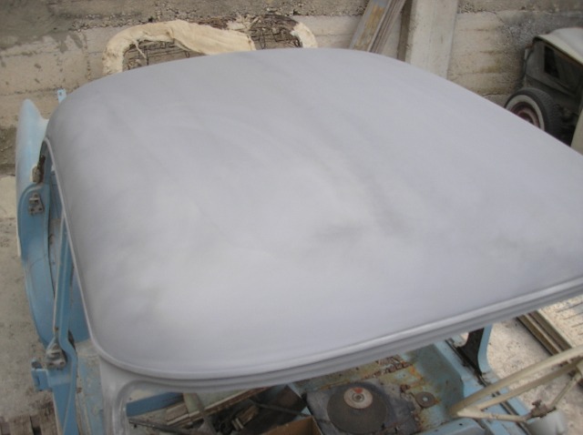

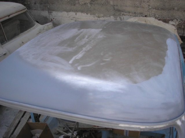

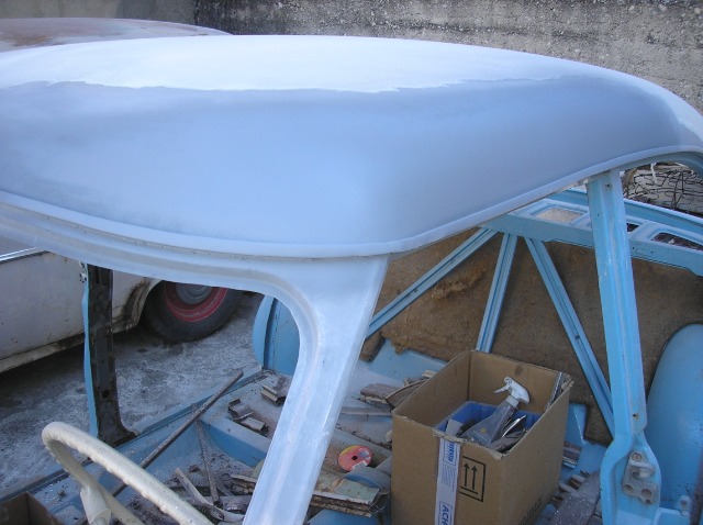

Mastic de finition et décapage complet du toit, heureusement pas de chocs donc anti rouille et apprêt

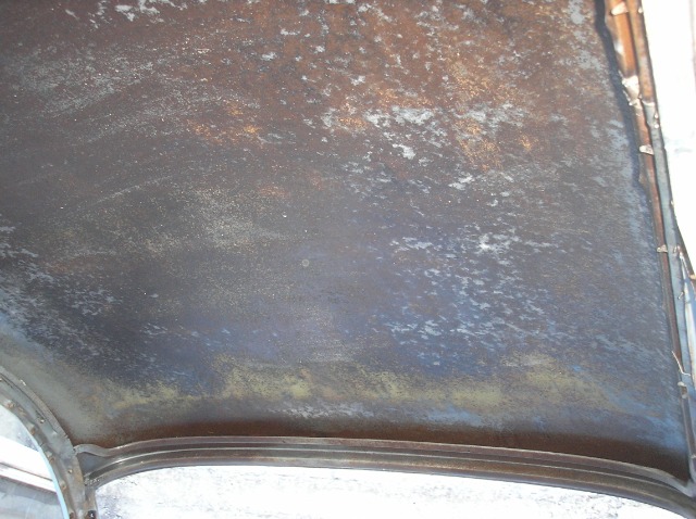

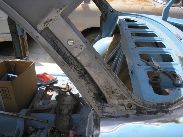

Décapage de l'intérieur du toit, pas de la tarte d'enlever le vieux blackson et la rouille, puis application de l'antirouille

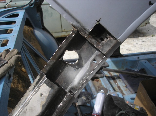

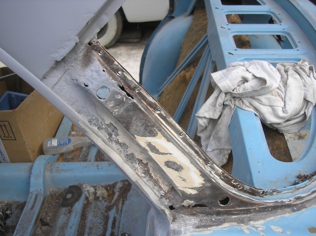

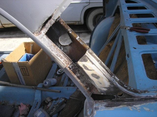

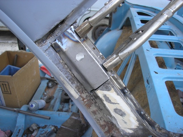

On attaque les montants de custode, ils ne sont pas trop attaqués, mais la gouttière est pourrie :

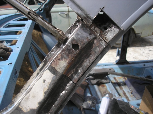

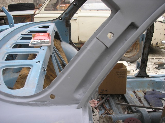

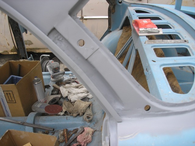

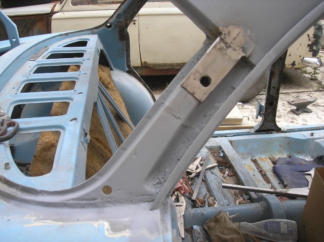

On refait également l'autre montant de custode et la gouttière :

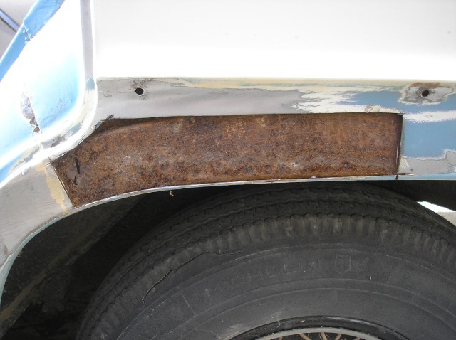

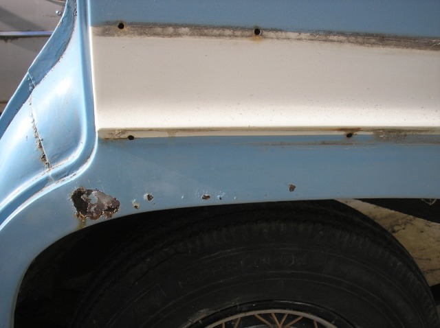

On continue avec les endroits classiques où la rouille s'installe, les passages de roues arrières, même si j'ai vu pire, il faut quand même le refaire...
La tôle intérieure n'est pas si abîmée, juste une petite réparation sera nécessaire
