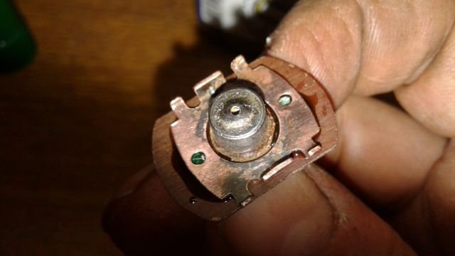

par willy » sam. oct. 19, 2019 1:29 pm

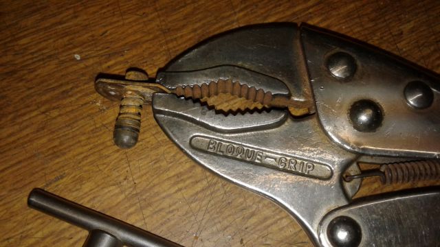

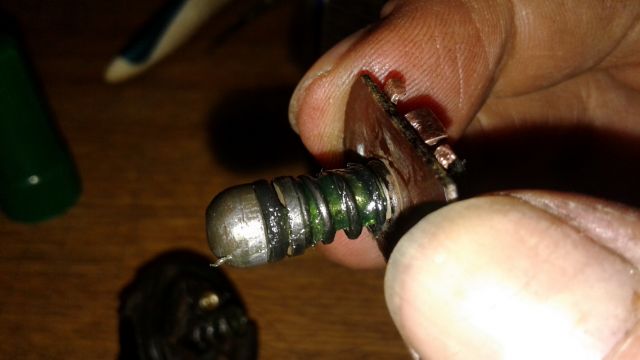

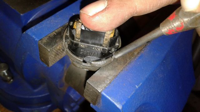

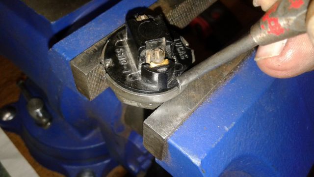

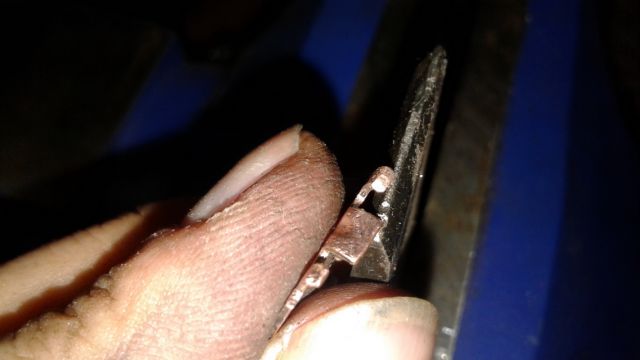

Malheureusement pendant l'opération, j'ai détordue une petite patte.
Je prend un burin que je bloque dans l'étau. Et avec un petit marteau je lui redonne une forme plus adéquat.

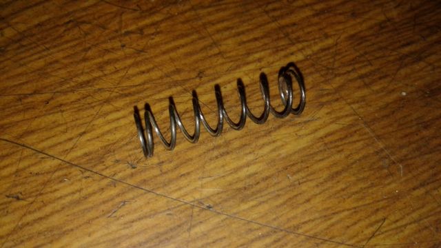

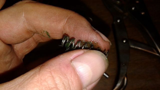

par willy » sam. oct. 19, 2019 1:32 pm

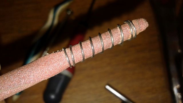

Ça c'est fait aussi.

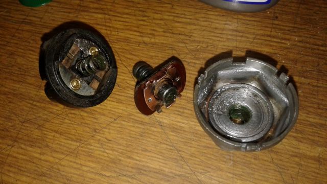

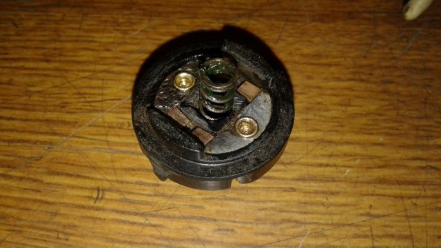

Après avoir donner un coup de brosse rotative à l'extérieur du ressort, je le toile à l’intérieur.
Messages : 535 Inscription : dim. sept. 01, 2019 10:53 am
Message
par willy » sam. oct. 19, 2019 1:33 pm
Pour le ressort leplus souple, c'est bon !

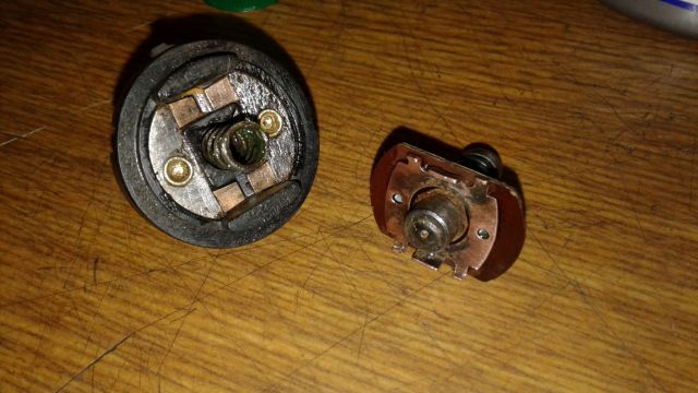

Je passe au contact proprement dit.
Message

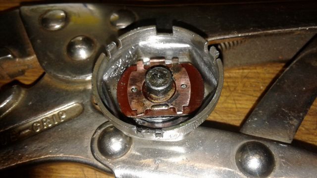

par willy » sam. oct. 19, 2019 1:37 pm

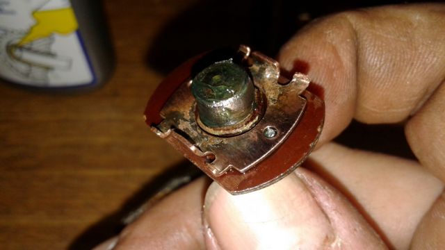

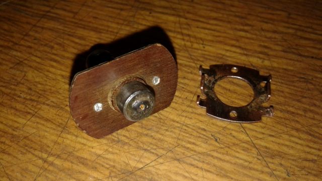

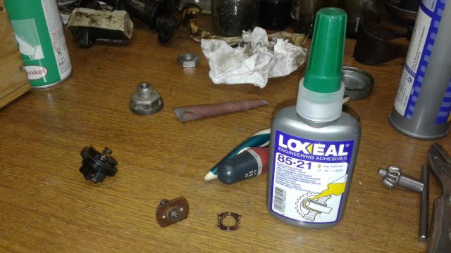

Je découvre une plaque isolante, que je me félicite de ne pas avoir cassé.
Je pense que la petite plaque en cuivre devait être collé à l'isolant du contacteur. Donc je prend ce qu'il faut.
Message

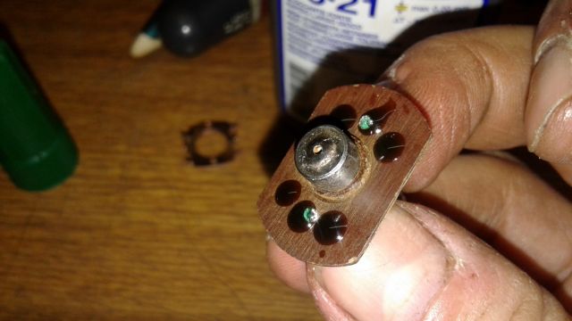

par willy » sam. oct. 19, 2019 1:38 pm
De toutes petites gouttes suffisent.
Je met la plaque.

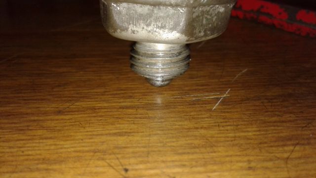

Et graissage du dessous. Je n'ai malheureusement pas de joint torique pour le remplacement
Tant pis, je remonte comme ça !

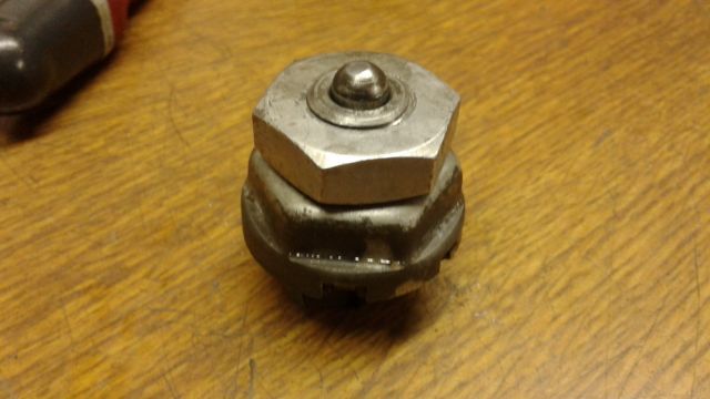

Mise en place du chapeau.
Et c'est là qu'on commence à rigoler.
Message
par willy » sam. oct. 19, 2019 1:49 pm
En effet, en même temps que l'on tape avec le chasse, il faut maintenir le chapeau en contraignant le ressort le plus faible.
Mais bon, cela se fait bien quand même

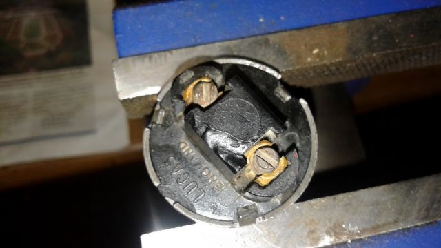

Maintenant qu'il est remonté, il faut voir q'il fonctionne comme au premier jour. Dans un premier temps je l'essaie à blanc. J'ai bien les 2 courses des ressorts sens point dur !
En action !
https://youtu.be/LD8jQOdyCaM
Message

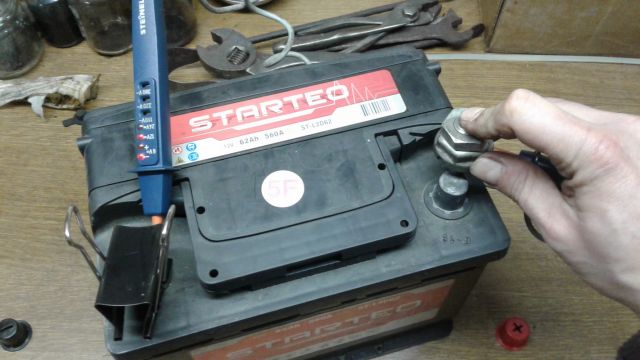

par willy » sam. oct. 19, 2019 2:05 pm

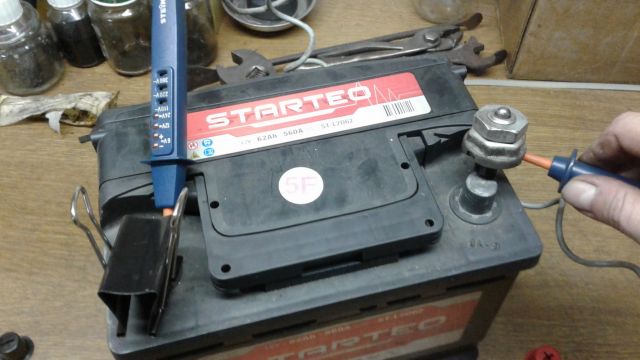

Plus qu'à tester le pourquoi il est fait ! Je me débrouille avec ce que j'ai. Et c'est là que je me dit que je suis pauvre en fils électrique !
Et quand j'appuie dessus, cela s'allume
YES, content le Willy
