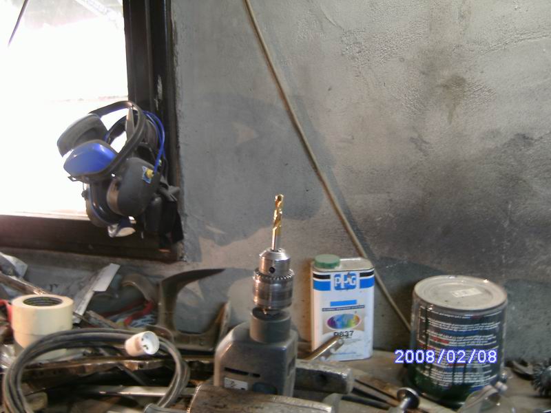

foret spécial pour perçer les points de soudures et qui permet de ne perçer qu'une seule tôle .

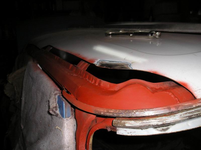

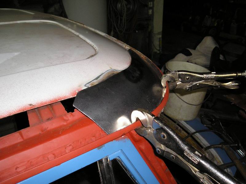

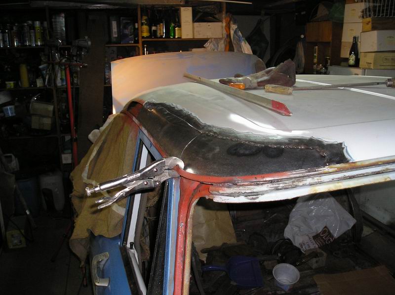

Début de reconstrution . Je fait des gabaris en papier ou en carton souple
sur les éléments que je vais refaire juste avant de les enlever.Un traitement des surfaces avant est après soudure.

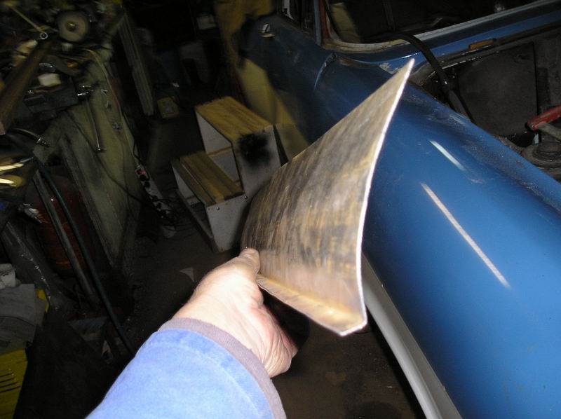

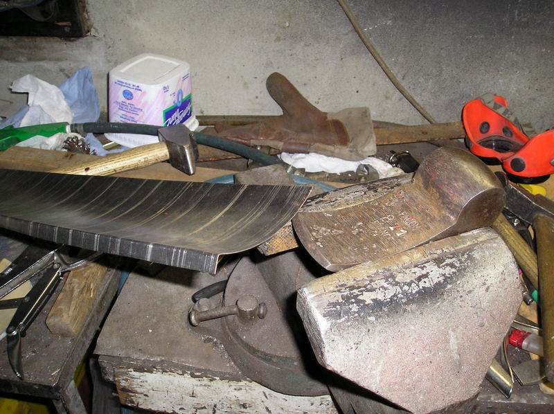

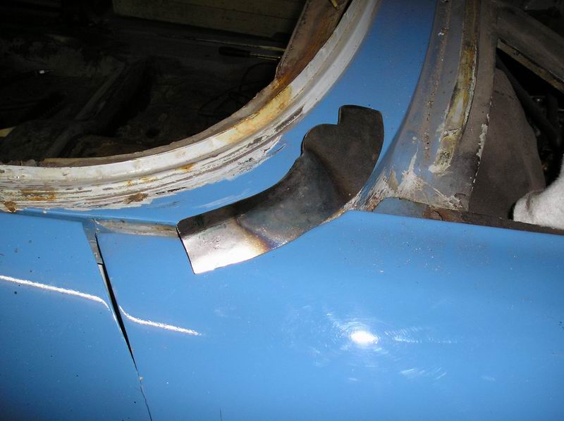

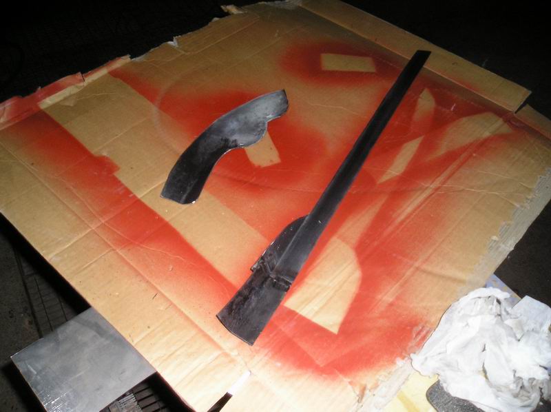

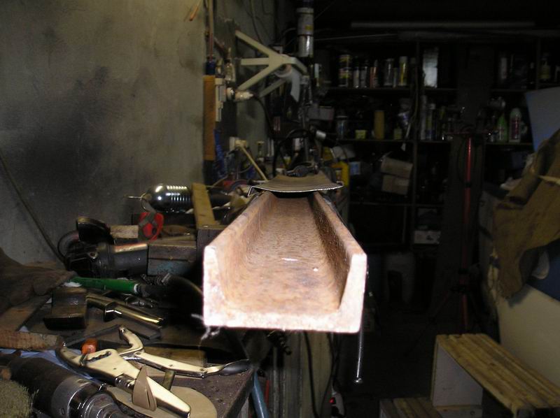

La mise en forme des pièces se fait au fil du temps,mais chacun peut
essayer sur une petite pièce au départ.j'utilise un fer U (60 30) et une cornière de (50) et je fignole avec tas et marteau.

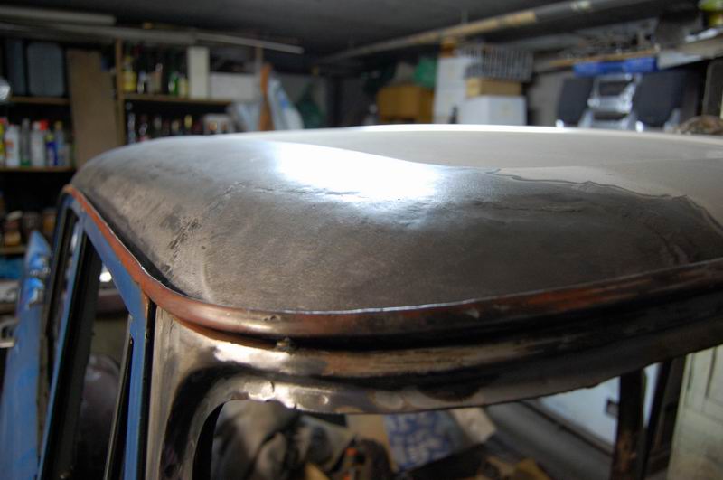

n'hesitez pas monsieur Lebiez et autre bien sûr a me poser des questions
car pour moi c'est naturel et je ne pense pas aux détails.pour en venir a la soudure du pavillon c'est déja du bord à bord , je pointe la longueur,
je soude ,et seulement après je m'occupe de la gouttière,je meule l'ensemble des soudures ensuite.
Dernière modification par p.schockert le mer. nov. 19, 2008 8:34 pm, modifié 1 fois.

En fumisterie nous avions la pratique de la retreinte ou de l' allongement du métal effectivement ces métiers se perdent on remplace cela coûte moins cher. Aussi aprés probléme pour trouver pour restaurer une piéce.

- Messages : 3784
Ouais, super boulot de Patrick...
Petites questions, tu soudes avec quoi, chalumeau ou MIG ? Quelle épaisseur de la nouvelle tole utilisée et quelle qualité ?
Quel primaire rouge tu utilises ???
Poour Jean Roch, oui ca serait bien une rubrique disons "Tours de main" mécanique, carrosserie, peinture etc, comme ca existe d'ailleurs sur d'autres forums, où chacun pourrait apporter son expérience et son savoir-faire, comme nous montre Patrick...

- p.schockert
- Messages : 937
je peux souder au gaz (arcal) ou au fil fourré ce qui est pratique le jour où tu tombes en panne de gaz (par exemple le dimanche)
la tôle que je prends presque toujours et de 1 mm mais elle est très dure, alors pour les arrondis comme le toit et autre renfort arrondis je prends du 8 dixième très dur aussi que je chauffe pour la travailler
Phillipe tu vas être déçu car depuis que je me sers du mig (35 ans) je ne touche plus le chalumeau que pour chauffer. à charge pour autre chose.
