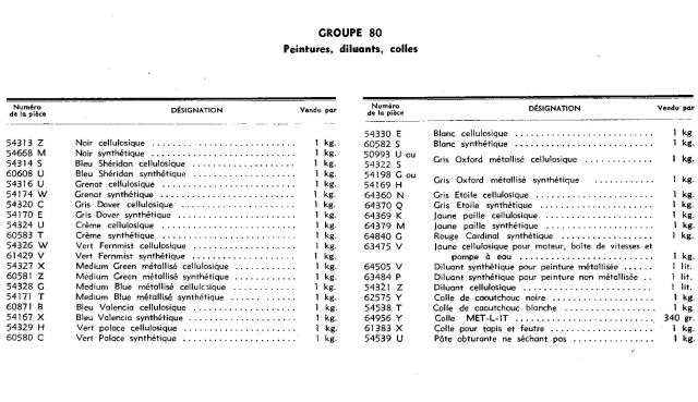

Voilà la liste des teintes 55 - 56

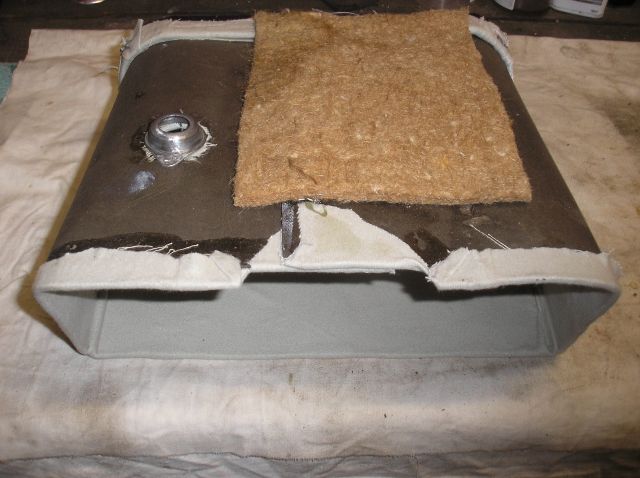

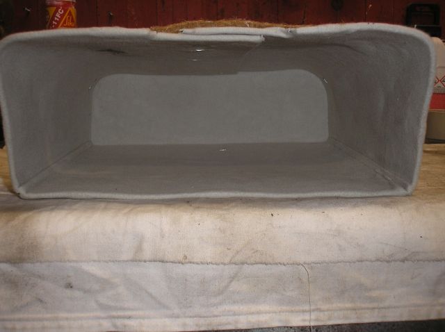

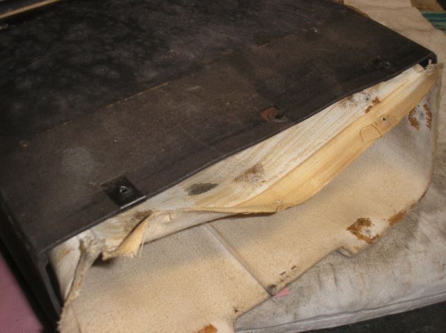

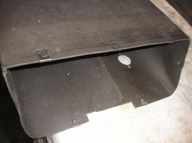

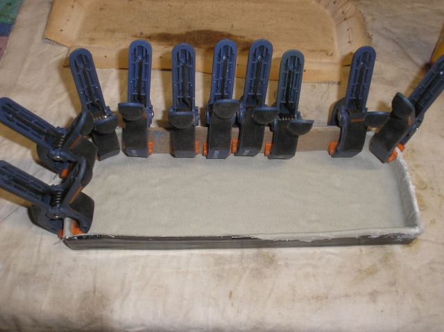

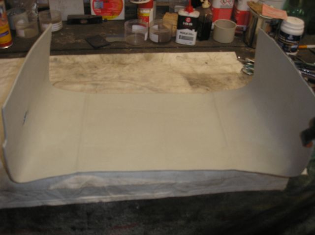

Etant donné le temps peu propice à la carrosserie, j'ai refait la boite à gants, redressé le carton qui était un peu voilé, et refait le garnissage intérieur
Le carton redressé avec les agrafes dérouillées
Le fond de la boite à gants
Garnissage de l'intérieur

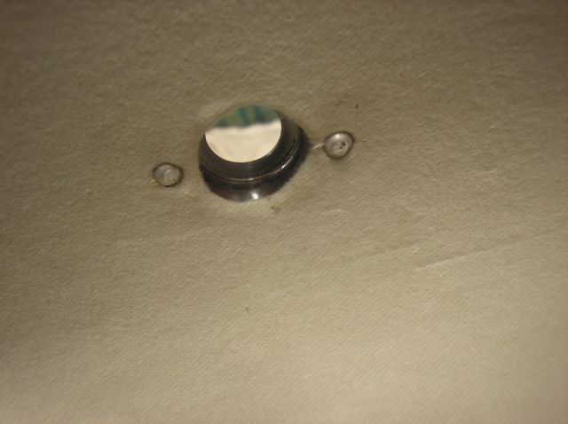

Le support de la lampe d'éclairage est riveté comme à l'origine
La boite à gants assemblée
Avec un morceau de sous tapis collé sur le dessus comme d'origine
Comme d'habitude, travail d'artiste. Bravo!
Le moindre mm n'échappe pas à une restauration. Chapeau.

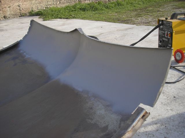

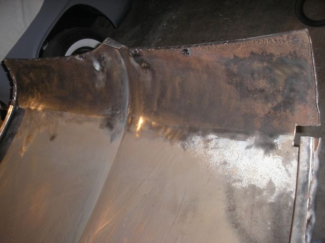

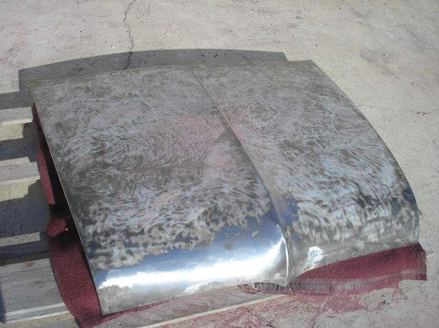

J'ai profité de quelques jours de beau temps pour enfin m'occuper du capot, seule pièce de carrosserie qui me reste à faire

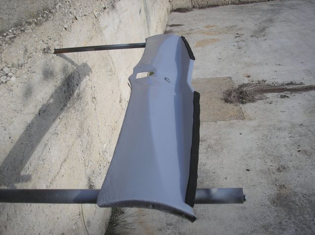

Décapage

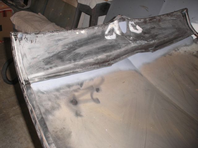

Dissolution du blackson intérieur à l'essence

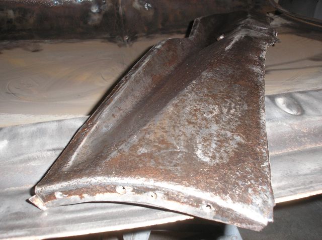

Peu de rouille, mais je déssoude quand même la double tôle à l'avant pour pouvoir dérouiller et traiter
Messages : 1909
Plus neuve que neuve !!!!! :super:
Tu es un champion Fred ! :merci:
Messages : 3784
Merci Pierre :wink:

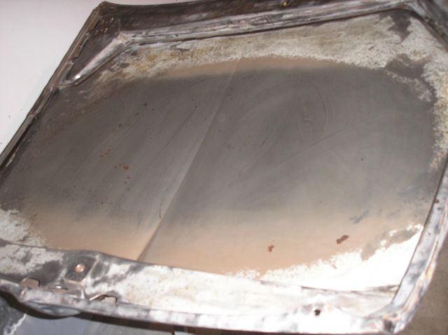

Anti-rouille et apprêt de l'intérieur de la tôle de devant de capot
Et de l'intérieur du capot
Et je ressoude le tout ensemble
rien n'échappe a la resto the best
