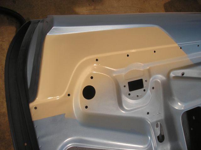

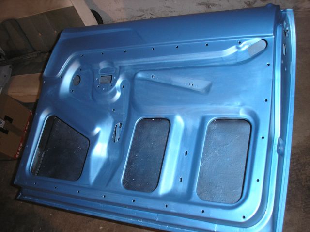

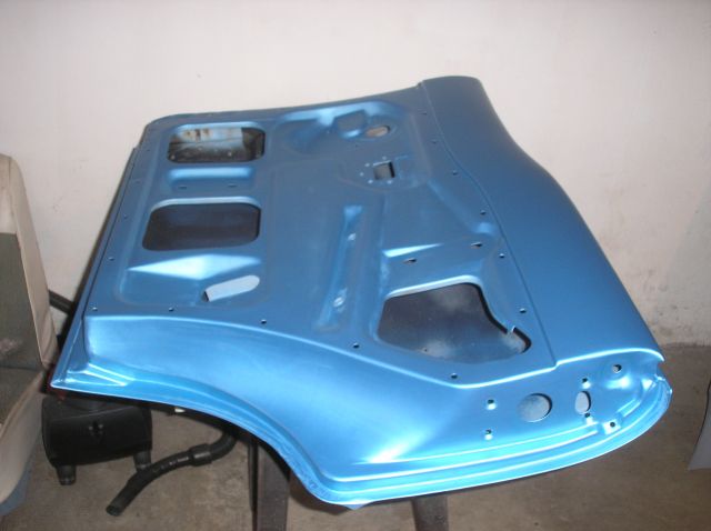

Maurice, par rapport à un brillant direct solvanté, je trouve que la peinture à l'eau couvre moins (trois couches de bleu et une couche de vernis), sèche effectivement beaucoup moins vite, et est beaucoup plus liquide.
En plus, c'est du métallisé donc encore plus difficile à appliquer, enfin c'est un coup à prendre !

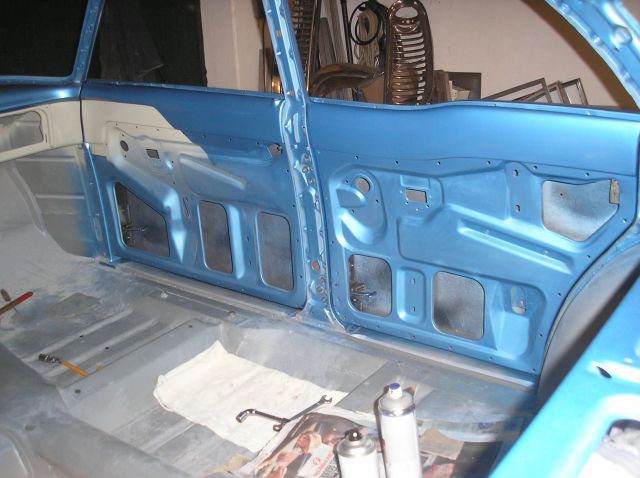

Peinture des intérieurs des portes côté gauche

Pierre, je ne compte pas mes heures, mais j'y suis tous les jours !
Oui, ça commence à avoir de la gueule, mais j'avoue que je trouvais le bleu un peu "flashy" au départ, mais la couleur dépend beaucoup de l'éclairage.
C'est pas évident de se représenter la voiture à partir d'un simple échantillon, mais je suis content du résultat.
Les photos ont été prises avec le flash, sans flash c'est beaucoup plus sobre :

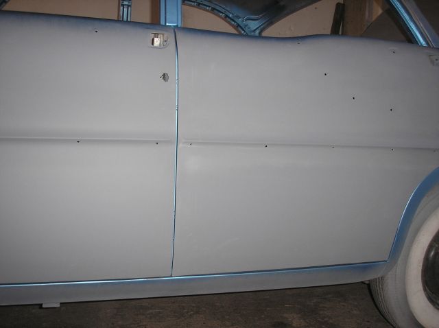

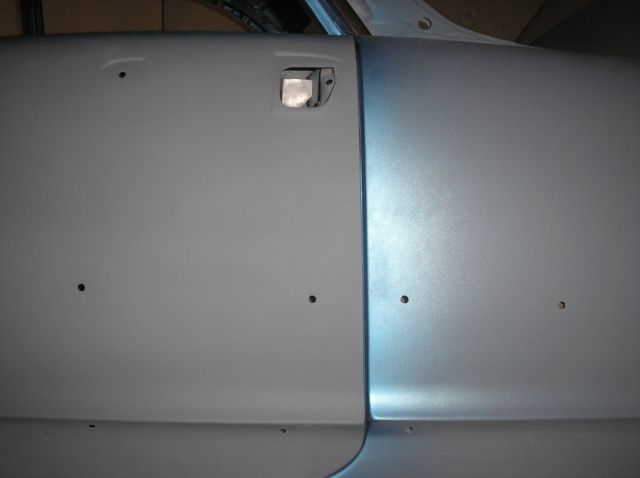

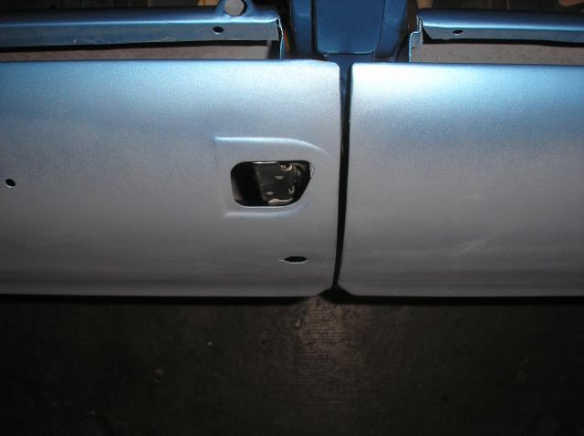

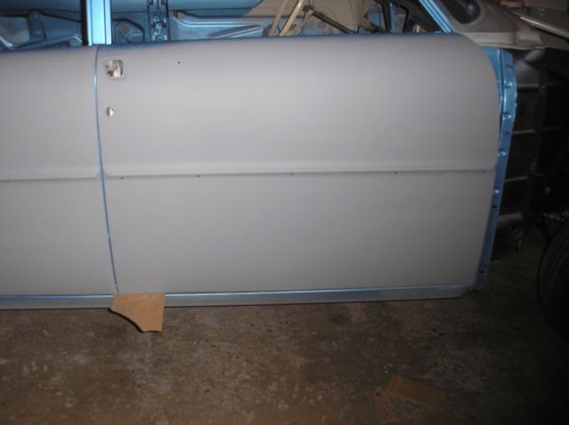

Réglage des jeux des portes, toujours pas évident à faire seul, mais avec de la patience et des cales, ça se fait bien, sans abîmer la peinture !

On continue la peinture avec les portes côté droit

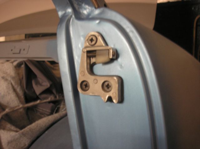

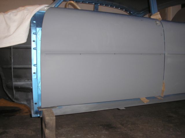

Et le montage des portes et le réglage

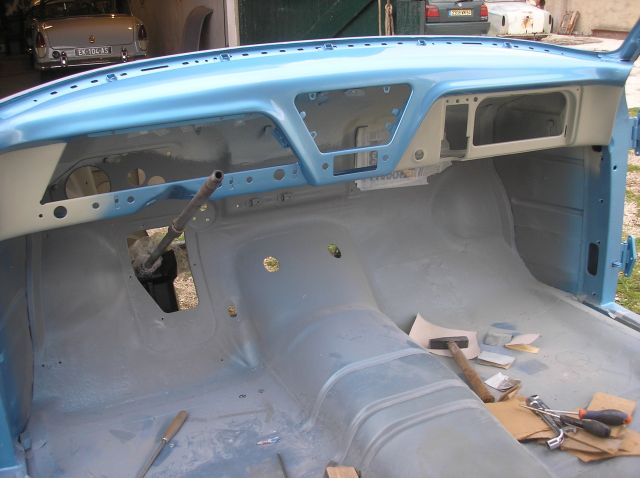

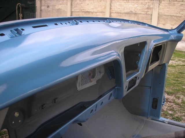

Et peinture du tableau de bord

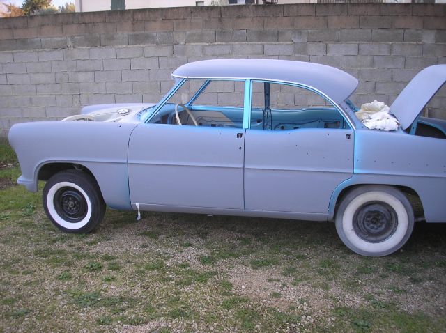

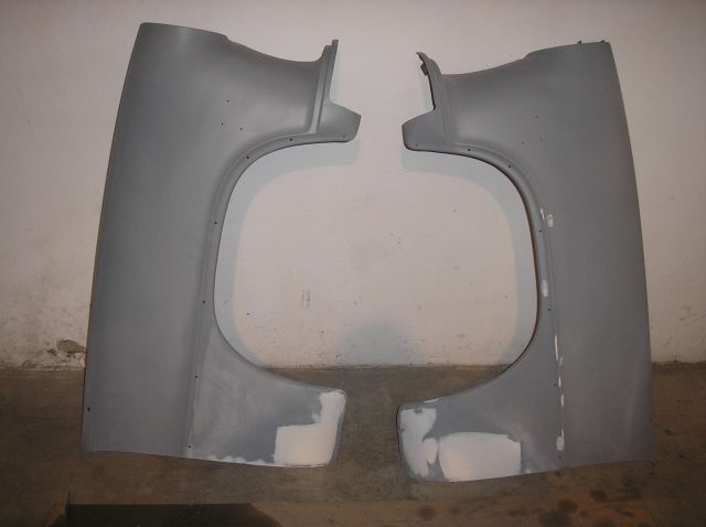

Il me reste les ailes à finir
Ca commence à ressembler à une Régence

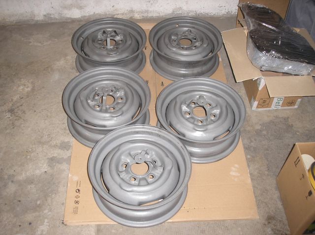

Les jantes sont revenues du sablage

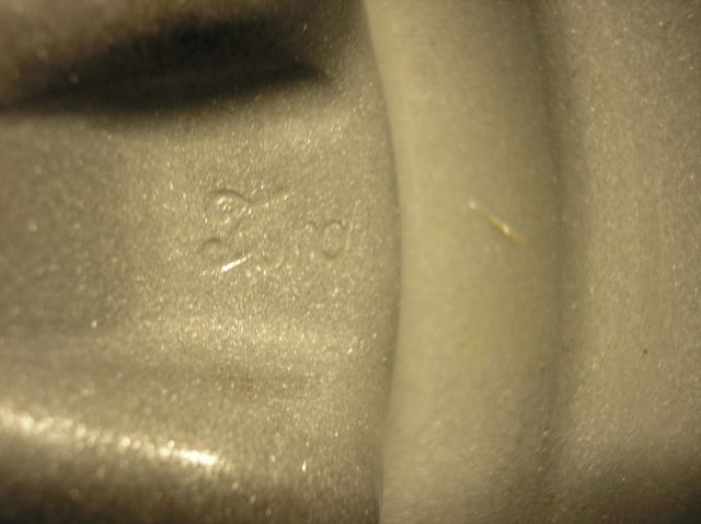

Marquage Ford sur les jantes

Disons que ça ressemble plus à une Vedette alors !
J'ai fais faire la teinte de crème à partir d'un bout qui n'avait pas été repeint

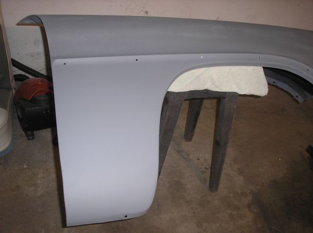

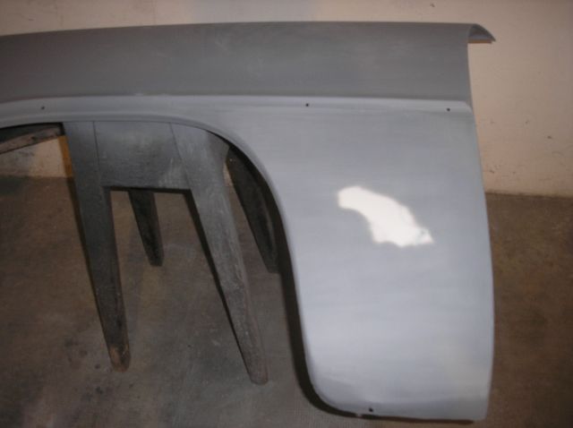

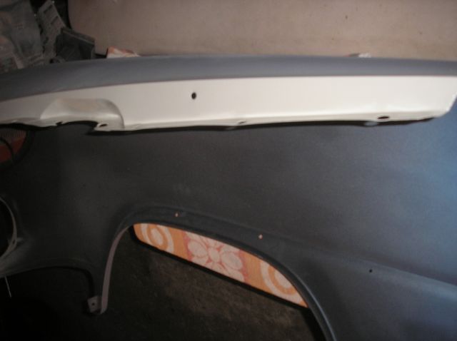

Finition de l'aile avant gauche

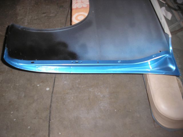

Peinture de l'intérieur des ailes

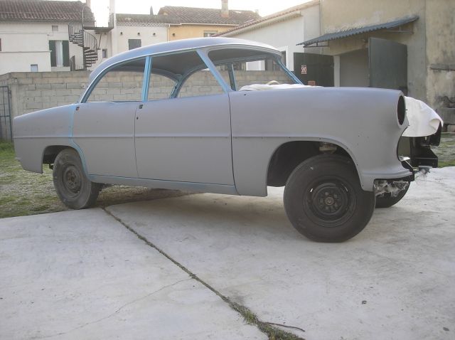

Et montage provisoire des ailes
Messages : 1858
Même pas de trêve pour Noël Fred ! ?
Bravo, tu avances vite.
Amusante la dernière photo, l'arrondit du pont lui donne un air de mammifères marins (genre dauphin) :happy1:
