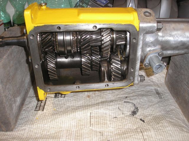

J'ai nettoyé et ouvert la boite de vitesses
Les roulements n'ont pas appréciés l'immobilisation sans doute très prolongée de la voiture et sont très oxydés
Les pignons ont également quelques traces de corrosion de surface, mais pas d'usure, ce qui confirme le faible kilométrage de la voiture
Donc je démonte tout pour changer les roulements et nettoyer tout ça

Bah, 3 vitesses, première non synchro, on ne peut guère faire plus simple comme boite.
Le seul point un peu délicat est lors du remontage du train de pignons fixes, mais une fois qu'on a compris comment il faut s'y prendre, c'est simple.

La boite remontée avec roulements et joints spi neufs, pour les détails, voir le sujet dans Simca Versailles, rénovation boite

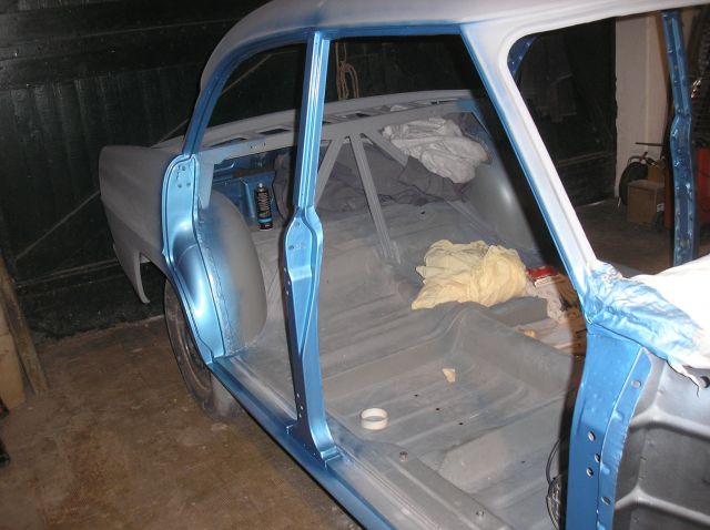

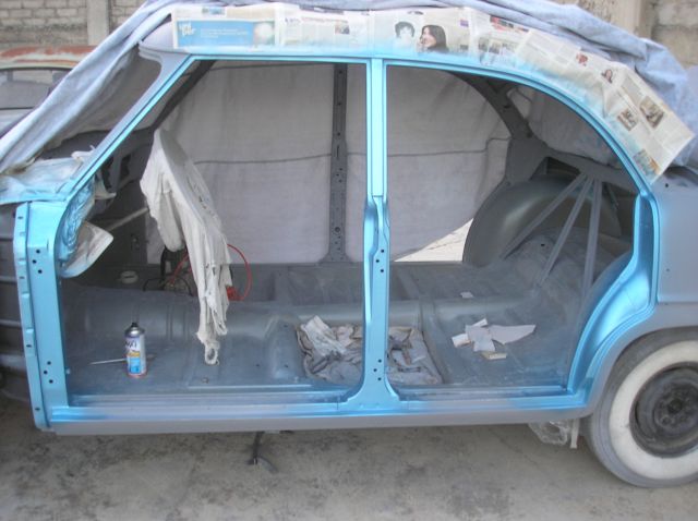

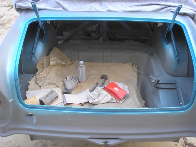

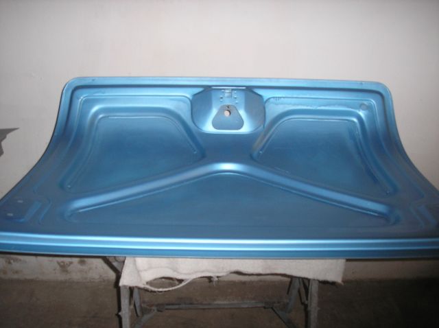

ll est temps de mettre un peu de couleur dans la grisaille ambiante
Peinture des intérieurs, Cadet Blue Metallic qui est également une référence américaine sur les Ford de la même époque.
Un grand merci à Michel pour les références actuelles :wink:
C'est la première fois que je peins avec de la peinture à l'eau revernie, c'est un peu galère au début :roll:
Messages : 451
La peinture a l'eau a un seul inconvénient elle sèche mal :diable: et surtout par temps humide :pleur4:
C'est vrai qu'une Régence en Bleu cadet métal/crème on ne verra pas cela tous les jours dans nos rues.
