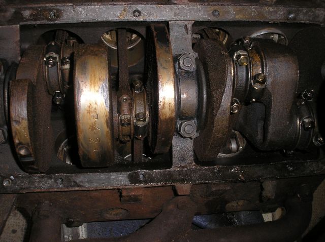

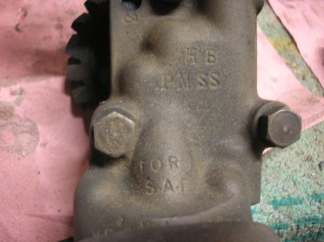

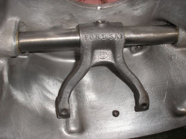

J'ai ouvert le moteur, plus une goutte d'huile dans le carter, et il est bloqué de chez bloqué.
Il n'a jamais été ouvert ni refait, dommage que les cylindres soient si attaqués par la rouille.
On remarque les freins d'écrous de bielles qui sont différents
Je suis quand même arrivé à sortir le vilebrequin, les coussinets de paliers et de bielles ne sont pas usés du tout.

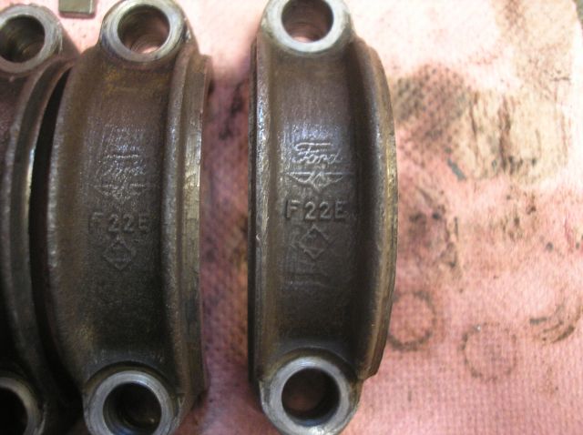

Tout est marqué Ford SAF et les chapeaux de bielles sont du type F22E
Direction mon rectifieur qui va bien s'amuser à sortir les pistons et les soupapes

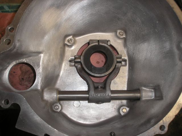

Nettoyage de la cloche et de la fourchette d'embrayage, elle aussi type F22E

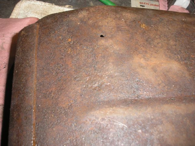

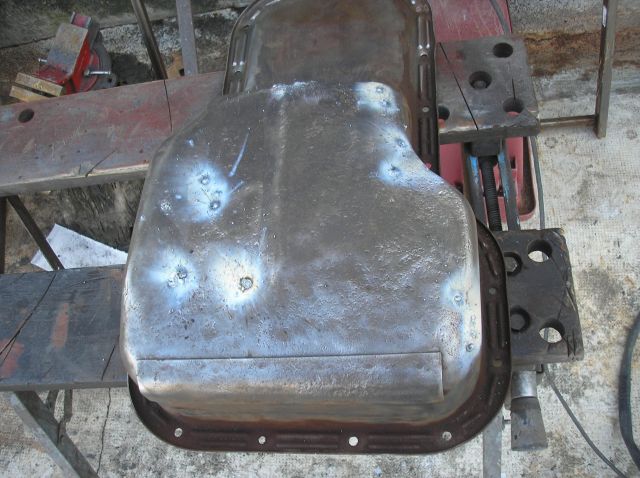

Voilà pourquoi il n'y avait plus d'huile dans le moteur
Carter percé par la rouille :shock:
Au décapage, plusieurs trous apparaissent, alors il faut les reboucher
La face avant du carter est doublée d'une tôle de protection, carter spécifique aux premiers modèles Ford.

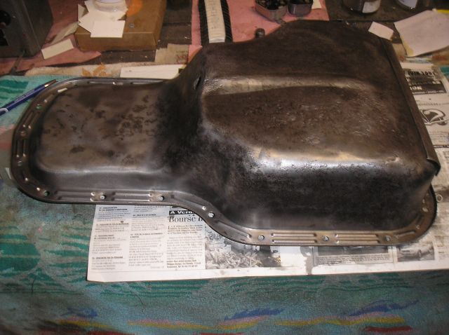

il est vrai qu'à l'époque le carter d'huile était souvent une pièce vulnérable sur les voitures.
Je me rappelle qu'étant gosse mon père appréhendait de prendre les chemins de terre avec ses voitures (dont une Frégate) craignant toujours qu'un mauvais silex perfore le carter.
(Il ne l'a certainement pas inventé, je pense qu'il y avait du vécu !).
Messages : 3761

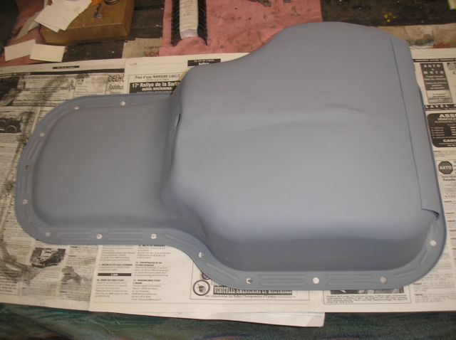

Antirouille, masticage et apprêt du carter

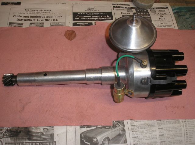

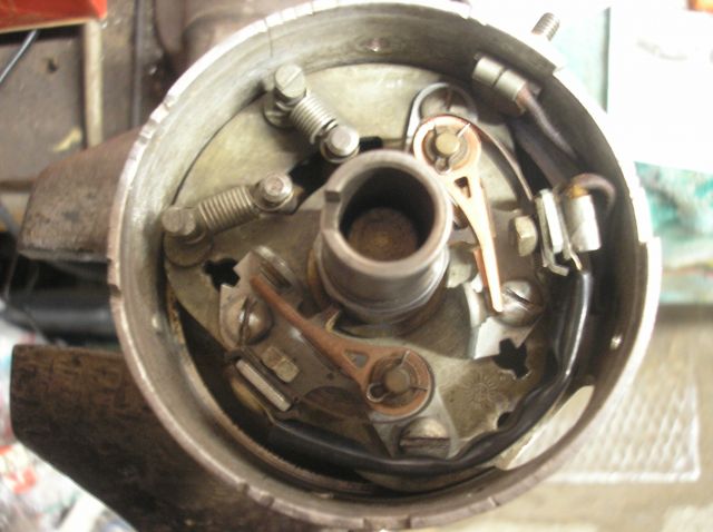

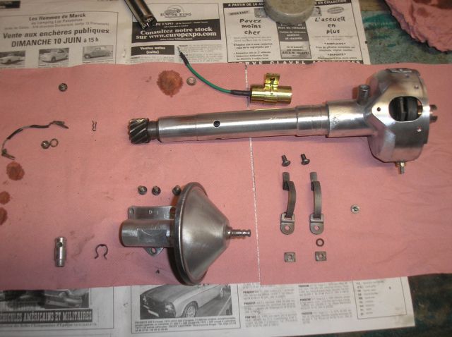

J'ai aussi refait l'allumeur, avec rupteurs et condensateur neufs

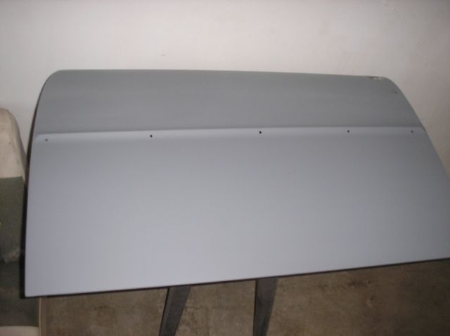

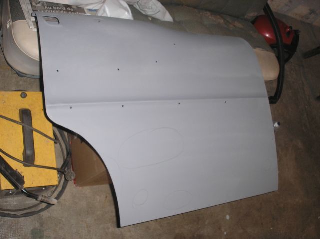

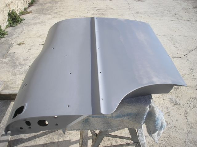

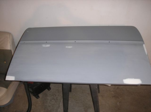

En parallèle, je suis sur la finition de la carrosserie, les portes
Ca commence à sentir la peinture :wink:
vedette51
Messages : 141
Message par vedette51 »
J'utilise la même méthode que toi , celle du petit coup de crayon pour entourer les défauts a reprendre :D
ça devient bon :super:
Messages : 3761
C'est la méthode des champions ça :wink:
