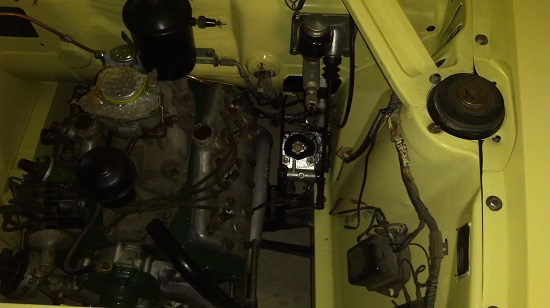

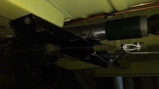

le machin sur le support rouge c'est SOUS la voiture et dans l'autre sens
ne pas oublier d'enlever le support sinon elle va être chiante à conduire...
Re: trianon 1956
Pourquoi ce n'est pas la colonne de direction? Dans ce cas elle doit être peinte toute en noir.
Re: trianon 1956
il me semblait bien avoir fait une erreur :mdr1: :mdr1: :mdr1: j'ai encore a apprendre mais j'y travail :mdr1:

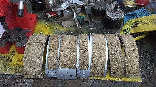

bonjour a tous me revoila .
les travaux encours réalisation des tuyaux de freins . tuyau d'alimentation d'essence , remise en place de la boite de vitesse , regarnir les freins ,changement de la couronne du volant moteur.
voici quelque photos

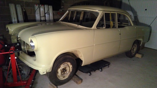

Re: trianon 1956
voila pour le moment encore beaucoup de travail a faire mais j'avance du bon coté .
a bientot pascal

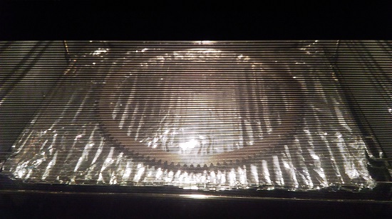

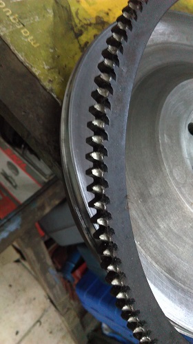

Bon boulot.Peux tu m'éclairer ma lanterne sur la galette des Rois au four???
Re: trianon 1956
la galette au four sert a dilater la couronne pour la remettre sur le volant comme cela il faut juste la posé et quand elle refroidit elle se sert sur le volant moteur .
Messages : 3785
Re: trianon 1956
Je vois que ça avance bien ! Par contre, la couronne au four, c'est suffisant ? Je l'ai chauffée au chalumeau la mienne pour la monter ....
Re: trianon 1956
a 200° pendant 1/2 heure impec :super: :super:

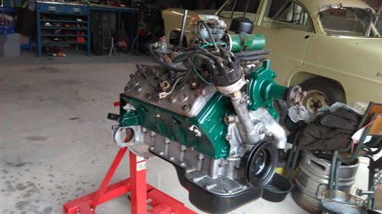

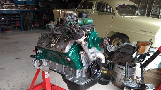

bonjour a tous
je pense pas a prendre de photos mais en voila un peut
merci yan
merci yan
le moteur a retrouve sa place
voila a bientot
