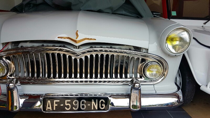

Pour le capot vous avez même intérêt à 3 pour le remontage , un devant et les 2 autres aux boulons. Bien protéger la baie de pare brise genre carton collé et les coins de capot avec plusieurs couches de tirots.je montrais le pare brise après le capot, car si accident la baie sera plus facile à repeindre. ;)

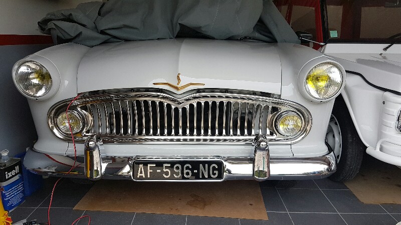

Capot fermé
Capot 1.jpg (115.86 Kio) Consulté 7752 fois

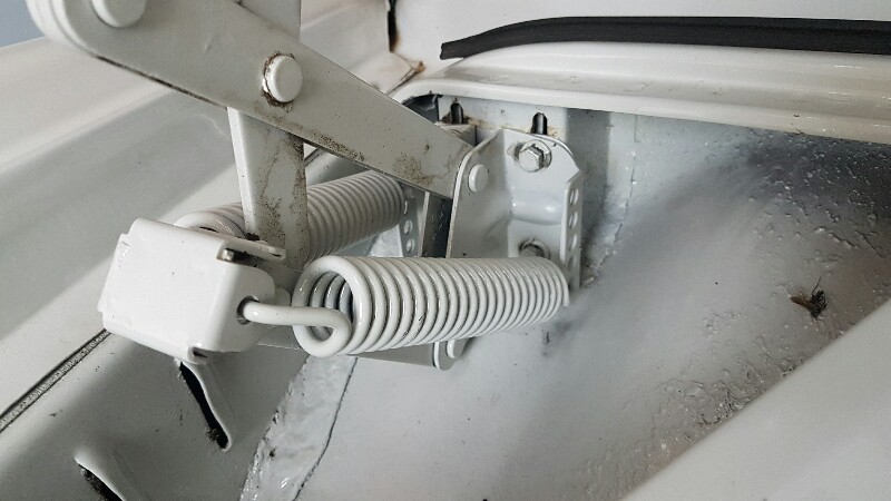

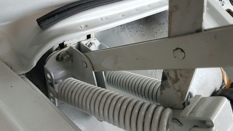

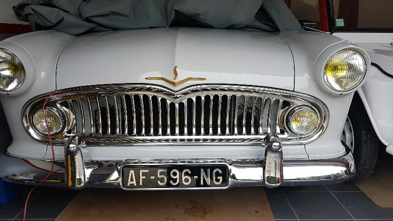

Capot 1e position
Capot 2.jpg (112.49 Kio) Consulté 7752 fois
Dernière modification par l.onillon le jeu. févr. 09, 2017 8:47 pm, modifié 3 fois.

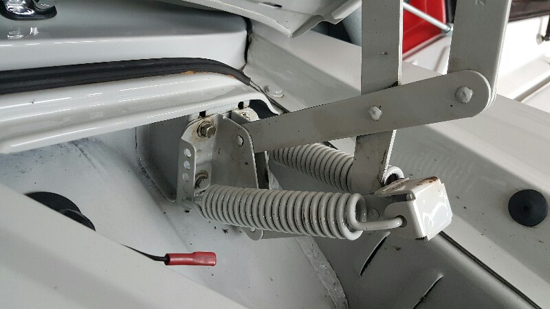

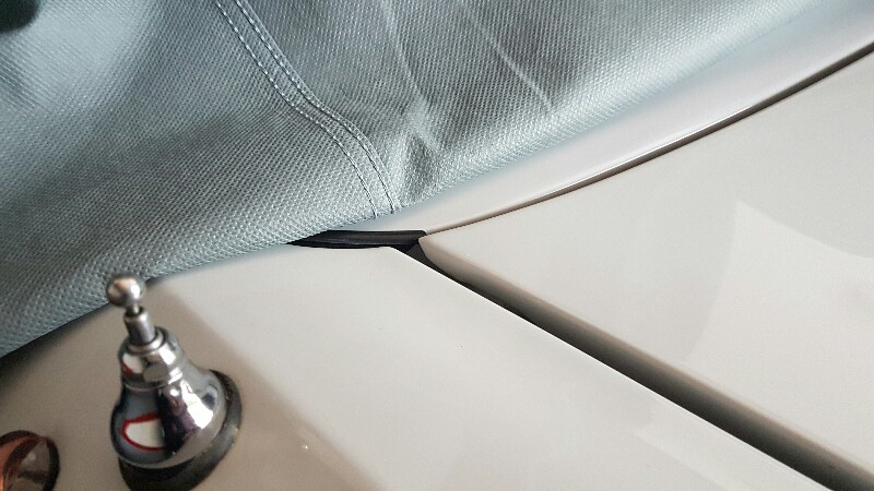

Capot posé sur la gâche

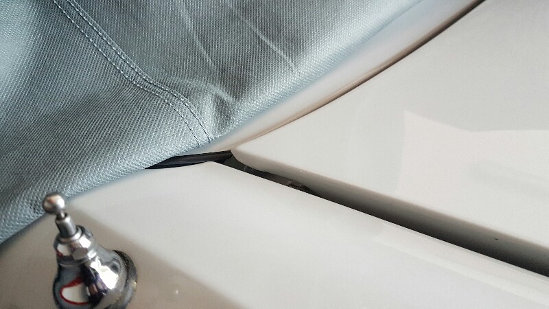

Mon capot quand je viens de le fermer
Obligé d'appuyer pour qu'il soit à peu près bien

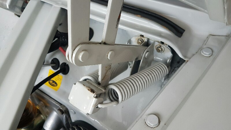

Tu as les 2 articulations de capot
