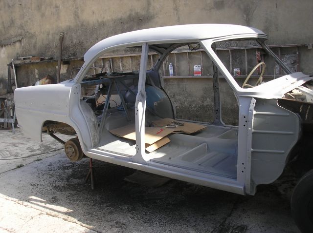

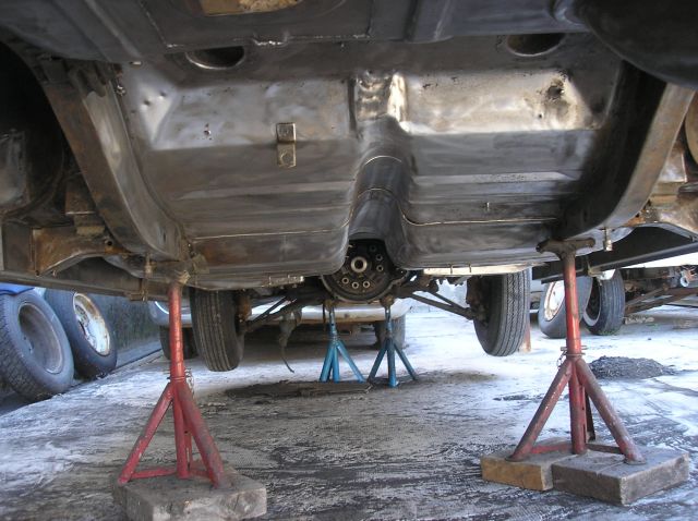

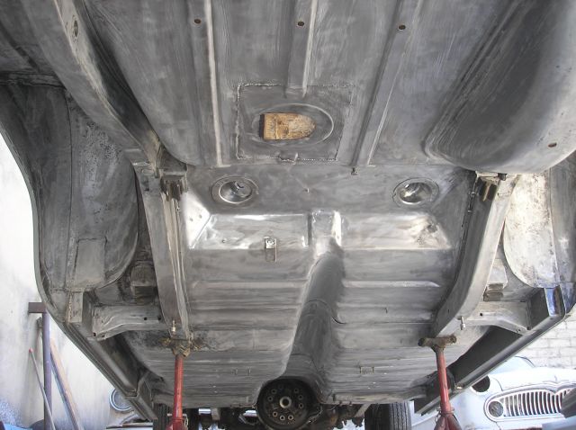

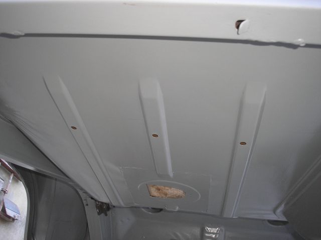

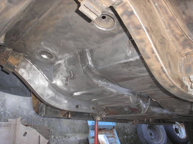

Puisque le plancher est fini, j'ai attaqué le sale boulot à savoir le décapage de tout le dessous de la voiture...
C'est pas le plus agréable, mais il faut bien le faire...
Dépose du pont

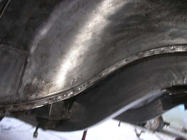

Et je décape tout ce qui reste de blackson afin de pouvoir éliminer la rouille superficielle entre le vieux blackson et la tôle
Il faut que ce soit aussi propre dessous que dessus

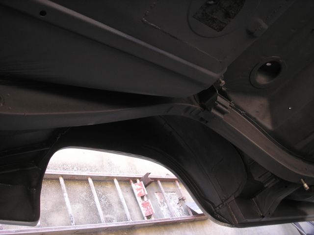

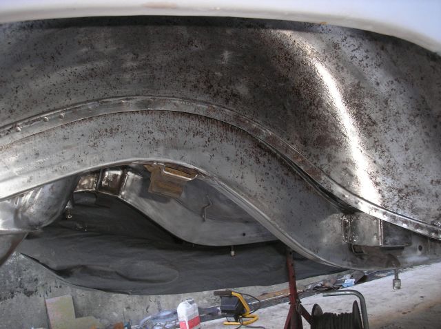

Les passages de roues arrières
Dépose du pont

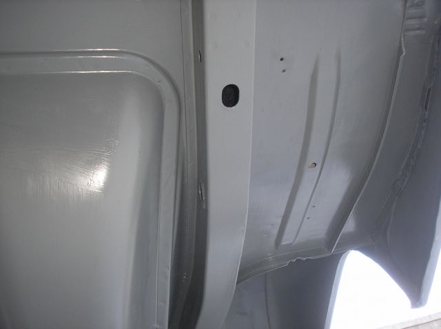

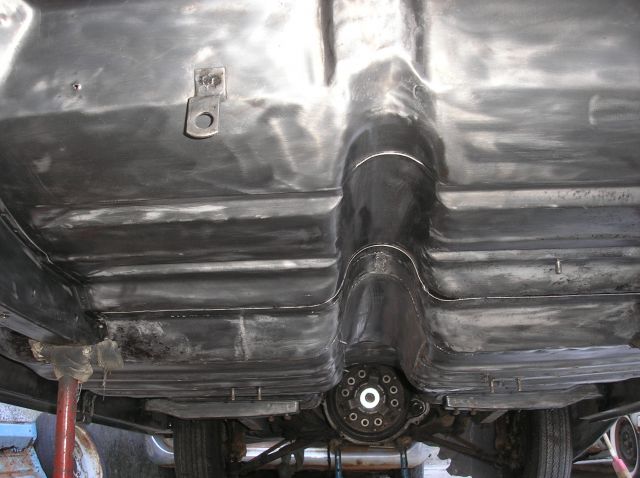

Enfin, c'est fini, tout est décapé et la rouille éliminée, application de l'antirouille

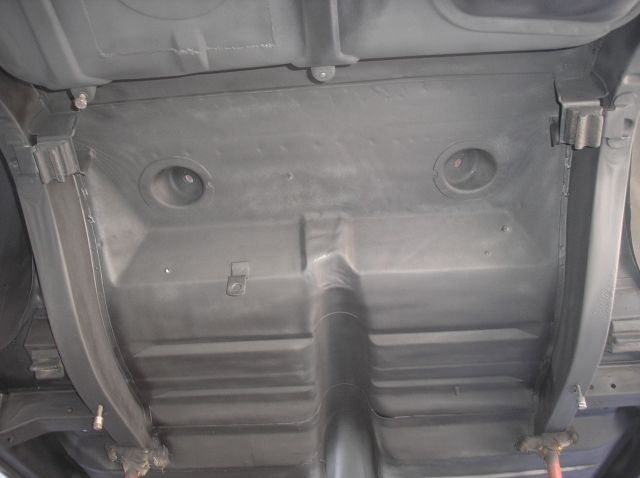

Puis application d'une couche de peinture anti rouille avant l'anti gravillon

tu décapes avec quoi Fred, à la brosse métallique ?
- Messages : 3785
Oui, d'abord avec brosse métallique montée sur disqueuse, puis brosse fibre montée sur perceuse.

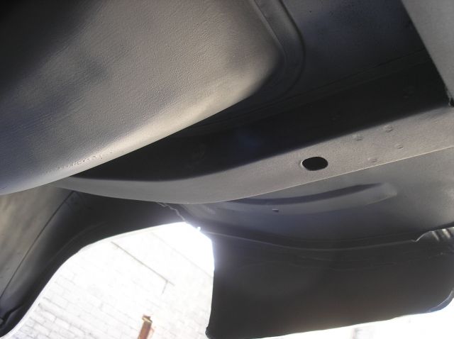

Application de l'anti gravillon

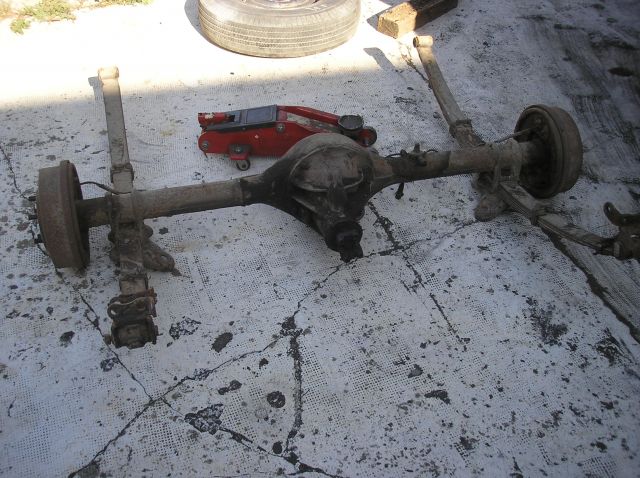

Puisqu'il est démonté, je m'occupe du pont, ça changera un peu de la carrosserie !
Bonne nouvelle, les roulements d'arbre de roues n'ont aucun jeu, tant mieux vu le prix des roulements
Par contre, il n'y avait plus une goutte d'huile dans le pont, vérification de la couronne, pas d'usure, c'est du costaud
Le marquage Ford SAF sur le carter de différentiel
Après un bon décrassage et un bon dérouillage, il faut que je refasse les pattes de fixation de la canalisation rigide de frein
On remarque que sur les premiers modèles Ford, le carter de différentiel est fixé par goujons et écrous, alors que sur les modèles postérieurs, c'est par des vis.
