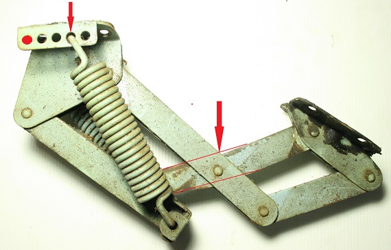

une indication pour le futur "champion du monde" catégorie "capot de vedette"
les ressorts ne sont pas dans les mêmes trous
par contre,les ressorts sont en "miroir" pour les deux compas
lequel va à gauche, lequel va à droite?
le fait que tous les compas aient les ressorts placés de la même façon est peut-être dû à ce que changer le crochet du ressort de place c'est mission impossible...je l'ai fait et ça permet de régler l'action du compas
mais l'ingénieur chargé du capot était un sacré vicelard
par contre, au niveau de l'articulation du compas, la "traverse" est tordue. Déformation dûe à l'usage ou conception de l'autre tordu cité plus haut...c'est pareil pour ton stock Mr Fred?
En fait le ressort sert à la compensation d'ouverture
/fermeture (pas au réglage) donc assistance à l'ouverture et aide au maintien du capot levé . J'ai suffisamment étudié mon affaire avec mon capot qu'on a réglé avec mon ouvrier

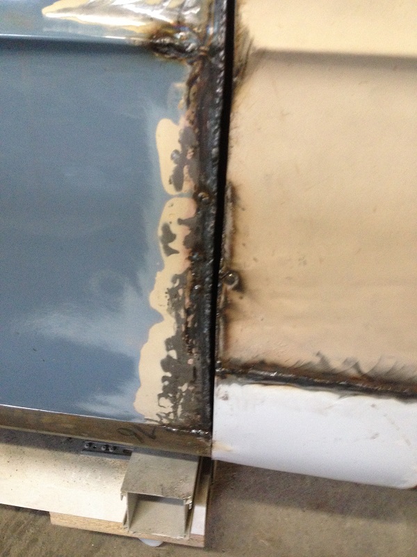

Mon carrossier en a marre de ce coté droit , la voiture a été accidenter et mal réparer a l'image de cette porte qui a nécessiter pas mal de boulot non prévu , mais bon , on sais jamais ce qu'on trouve sous une peinture .....
Elle doit sortir d'atelier d'ici 15 jours , mon carrossier veux aller le plus loin possible dans la préparation extérieur avant de peindre l'intérieur et le chassie .

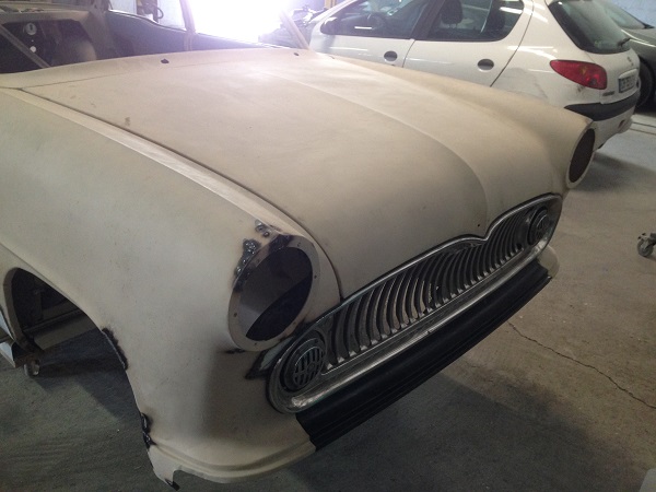

Ton capot à l'air un peu cintré non?
Il faut que tout le travail de tôlerie pure soit fait AVANT de peindre l'intérieur. Car si tu as des brasures ou de la soudure à faire, çà se niche partout et çà rouille bien les petites billes!

Oui c'est ce que trouvais mon carrossier , il le trouvais un peu cintré :0 et encore il la amélioré , car cette voiture a eu un accident au niveau de l'avant droit qui n'a jamais été réellement réparer comme il le faut .... d'où le problèmes de rouilles très important de ce coter la . Oui , tkt pas le travail de tôlerie pur est terminer , plus de trou et j'espère plus de rouille ! il reste la préparation et la finition d'ajustage . ;)

C'est pour çà que tu as encore plus de mal à le régler. Un capot cintré avec les renforts est pratiquement impossible à être remis en ligne. La traverse peut également être cintrée et le passage de roue aussi. 1 ou 2 mm sur l'un ou l'autre et l'ajustement devient problématique.
