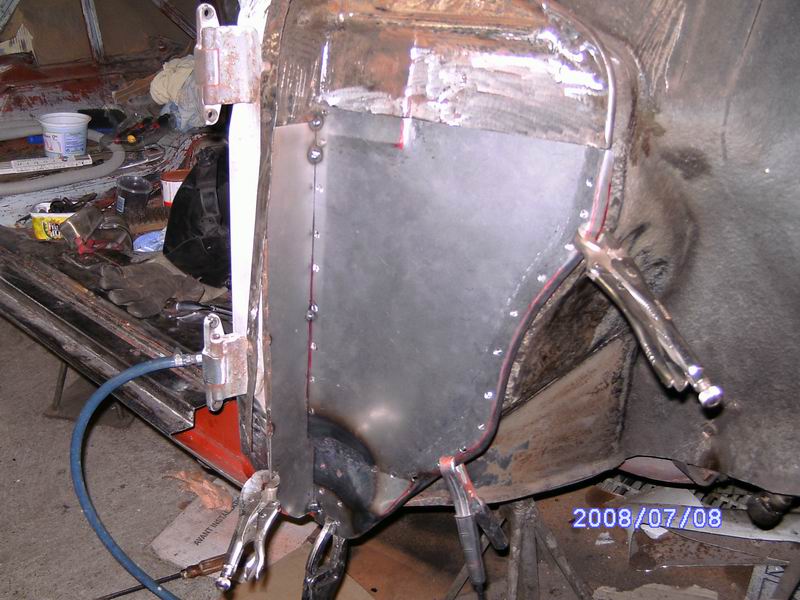

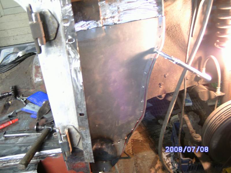

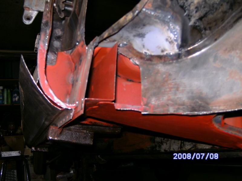

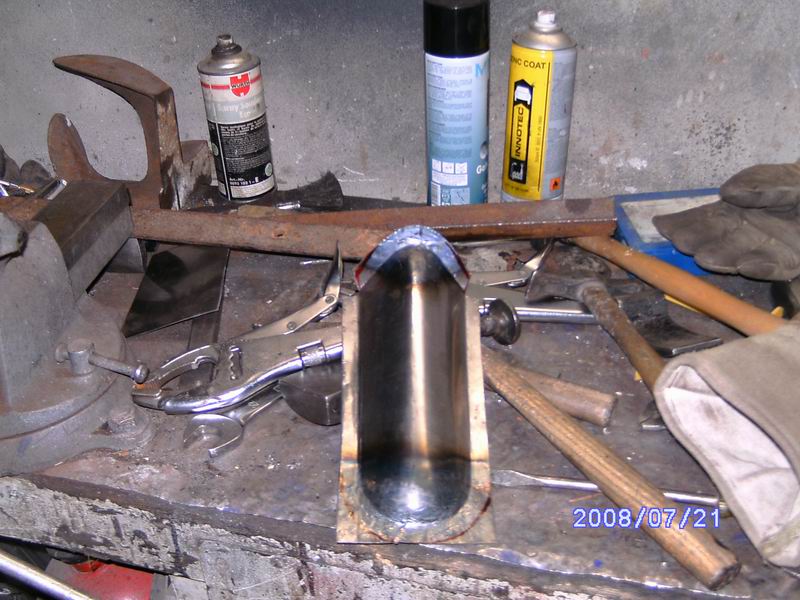

:D me revoila , bonjour a tous :wink: je me suis remis a la voiture alors voila quelques photos.j'en suis resté au pied av droit alors bouchons les petits trous_trous :lol:
petit gabarit en papier comme d'ab :wink:
report du gabarit sur la tôle

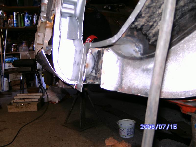

fermeture et ajustage du pied avd avant soudure :wink:

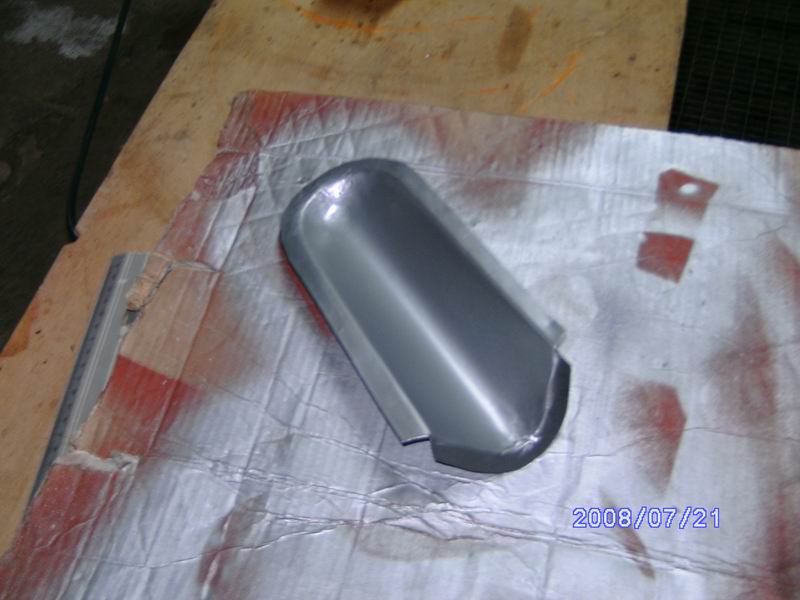

:o dernier ajustage au feutre rouge pour le pied droit :arrow:
:o juste pour montrer la manière si cela peut aider :wink:
:o voila une bonne chose de faite ,la suite sera la confection des renfort laréraux .a+ :wink:

Patrick, je regardais tes photos, tes soudures, tu les fais uniquement par bouchonnage, ou c'est juste pour pointer, et après tu fais un cordon ?
:D Merci a vous tous pour vos encouragements cela m'incite a aller plus dans le détail. :wink: :wink:
:o Dominique comme je te l'ai dit ,prend un morceau de tôle et fait quelques essais avec des angles droit .les prochaines photos seront plus explicite :wink: :wink:
:o fred ,les formes originale m'oblige a faire les pièces en plusieurs parties ,donc comme tu le vois je pointe pour ajuster et je fait un cordon de soudure sur toute la longueur. Comme je n'ai pas de soudeuse par points je pratique le bouchonage (bien vue) :wink: mais la majorité des garage pratique comme cela :wink:
Cordialement Patrick
:o Sympat guy de me donner des nouvels de mes fils de bougies :wink: :wink: et oui gérard j'ai enfin reussi a me libérer :lol: :lol:
maintenant je fait pour le mieux pour le reste :wink:
cordialement Patrick

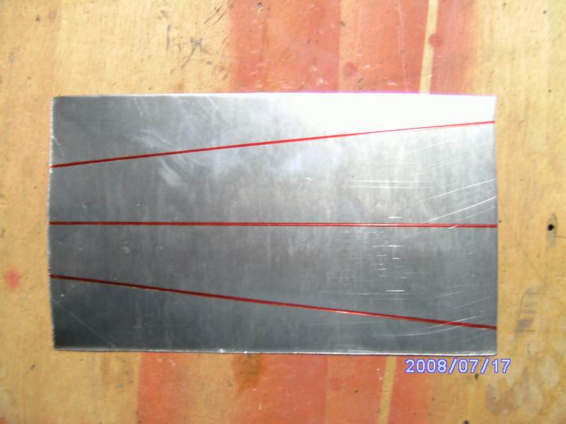

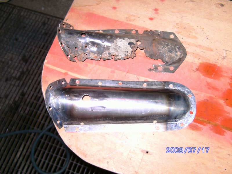

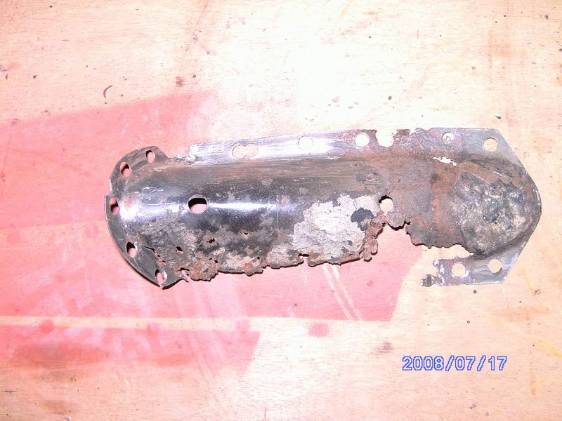

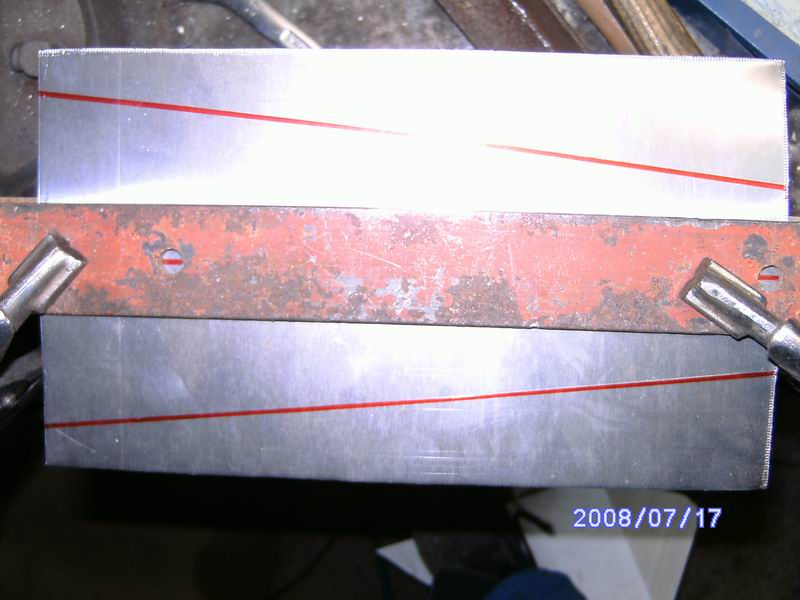

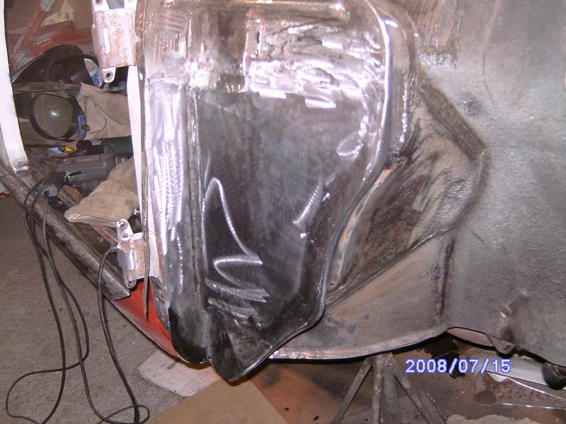

:o re bonjour a tous . :wink: maintenant je commence le petit renfort inférieur :wink:
:o le tracé sur la tôle en rouge pour être plus visible :wink:

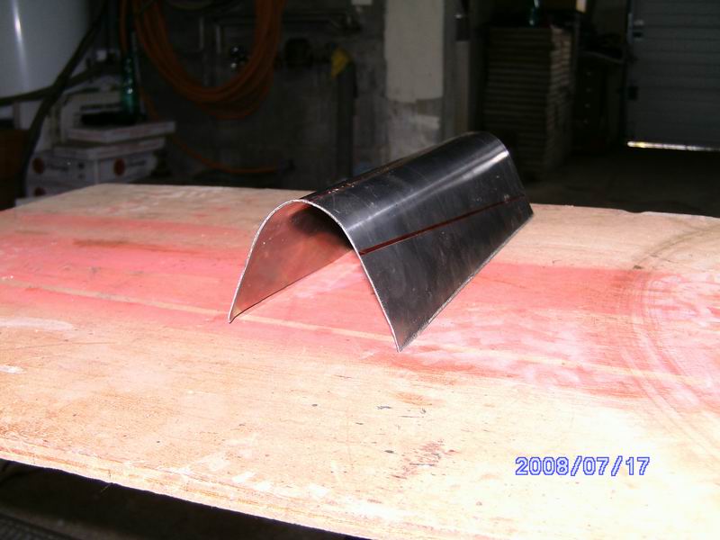

:o je pince la tôle entre un tube rond et un fer plat où vous avez remarqué deux trous pour contrôler le centrage de la pièce :wink:
:o j'entame le second plit toujour avec la cornière pour resté le plus droit possible :wink:
:o je vai maintenant tracer et couper les exedents de tôle :wink:
:oops: j'ai complètement zaper le pliage de l'angle ar et l'arrondi av :oops: :oops: de toute façon pas facile a expliqué :oops: :oops:
Cordialement Patrick a+

Bon Patrick, j'en ai marre que tu fasses tout comme moi :evil: , la partie de l'auvent est découpé exactement au même endroit sur la mienne, comme quoi elles rouillaient toutes à des endroits bien définis :lol:
Moi je n'ai pas le temps de faire tous les petits renforts y compris ceux sous le plancher, je vais les donner à faire pour m'avancer :wink:

Bon Patrick, bien vu la découpe du renfort, mais le plus intéressant manque, comment tu formes les arrondis de ta pièce, j'ai vu qu'il y a des traces de chauffe :?
Quelle épaisseur de tôle tu utilises ?
