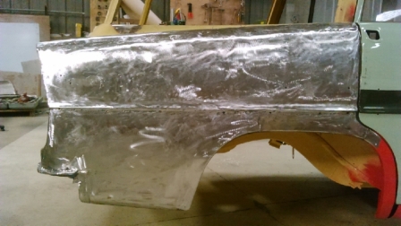

Bonjour a tous,

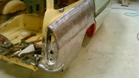

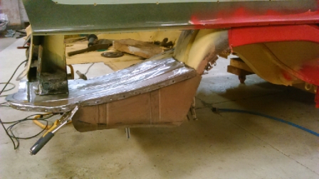

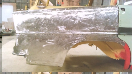

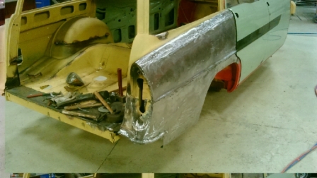

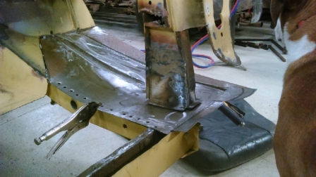

on continue la Marly elle ne va bientôt avoir plus que de la tôle neuve!
découpe de l'aile et réfection partie plancher droit

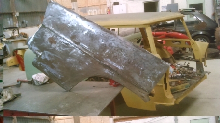

dépose de l'aile arrière pour un meilleur travail

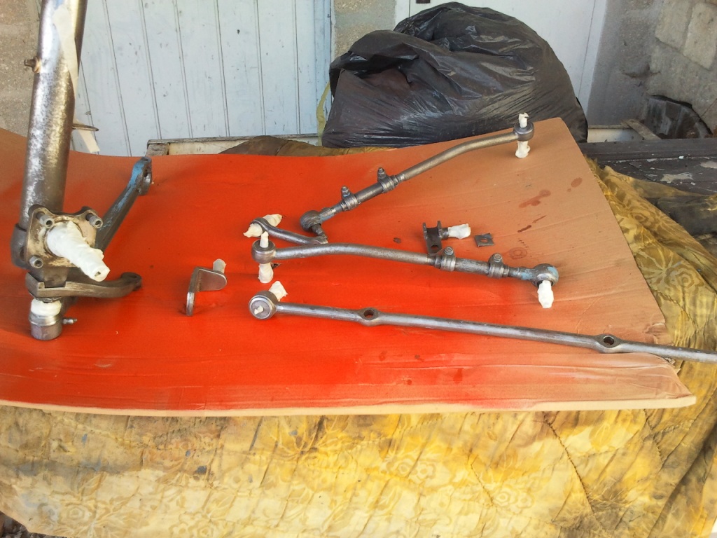

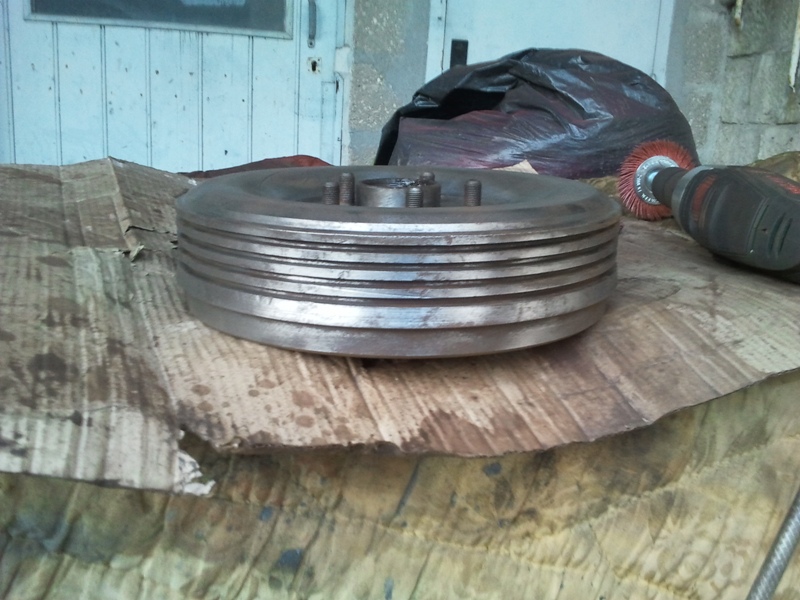

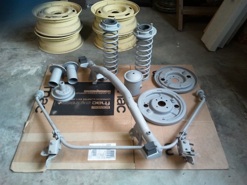

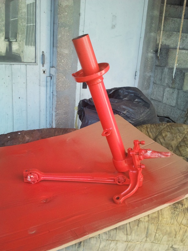

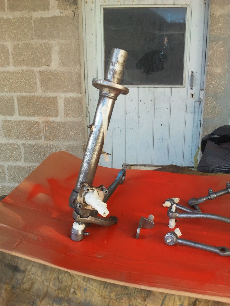

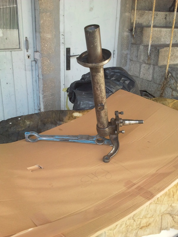

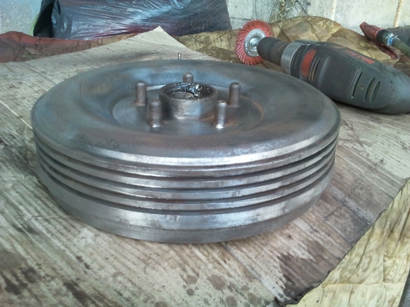

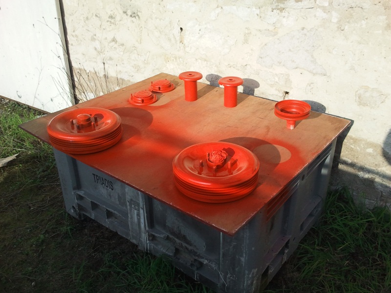

J ai récupéré le moteur qui a eu une cure de jouvence chez rectif 2000 je vais pouvoir le remonter.
En attendant je me suis occupé du tain avant.
2015-03-02 17.53.24.jpg (168.8 Kio) Consulté 10284 fois
2015-03-02 17.53.16.jpg (188.84 Kio) Consulté 10284 fois
2015-03-11 16.47.56.jpg (153.13 Kio) Consulté 10284 fois
2015-03-02 16.11.11.jpg (241.82 Kio) Consulté 10284 fois
Re: Restauration Marly 59
2015-03-02 16.11.19.jpg (235.44 Kio) Consulté 10284 fois
