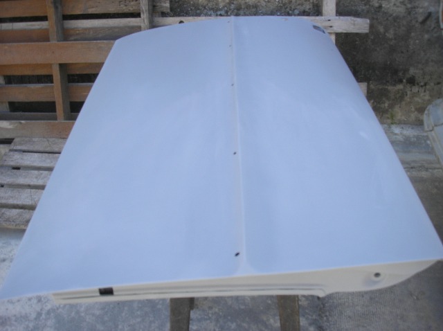

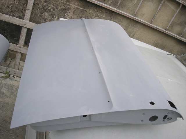

Mise en apprêt des portes

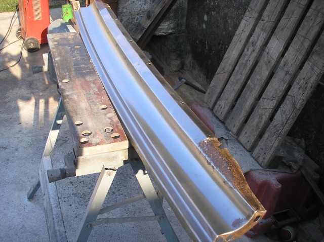

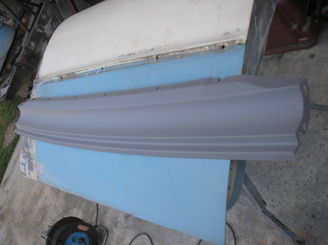

Décapage, anti rouille et apprêt de la tôle de bas de calandre

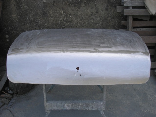

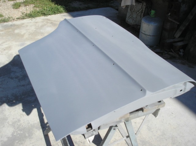

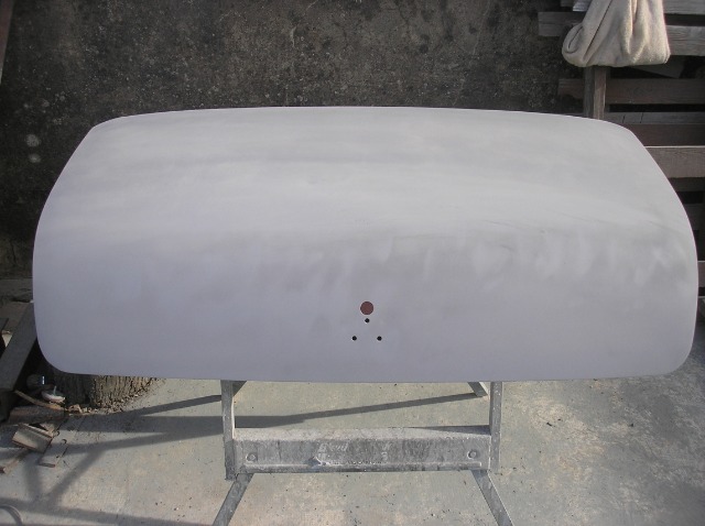

Décapage du coffre, aucun choc ni aucune rouille, pour une fois, si tout était comme ça, ça irait vite !
Messages : 3785

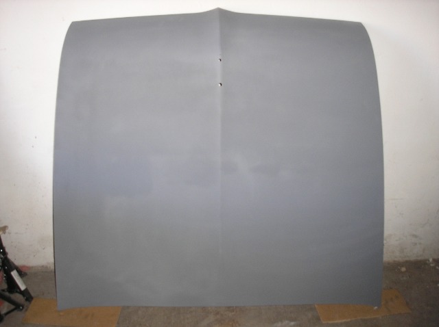

Le capot présent sur la voiture va partir à la benne, il est irrécupérable...
J'en avais déjà un en très bon état, donc il y a juste à passer une couche d'apprêt...
Tous les ouvrants étaient donc en bon état et n'ont pas demandé beaucoup de travail, tant mieux...

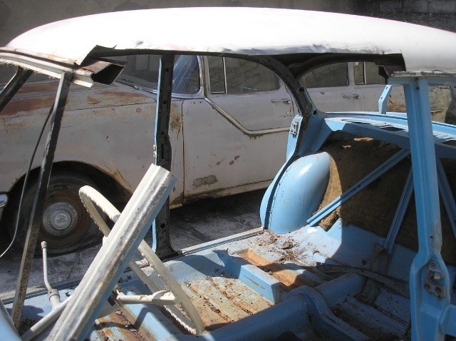

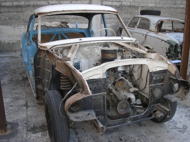

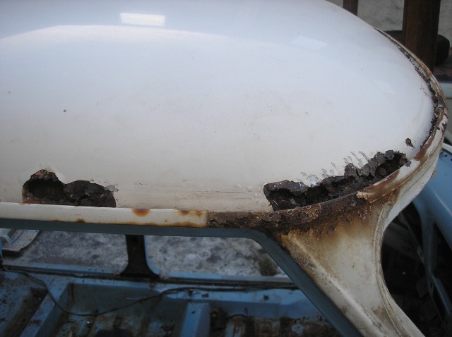

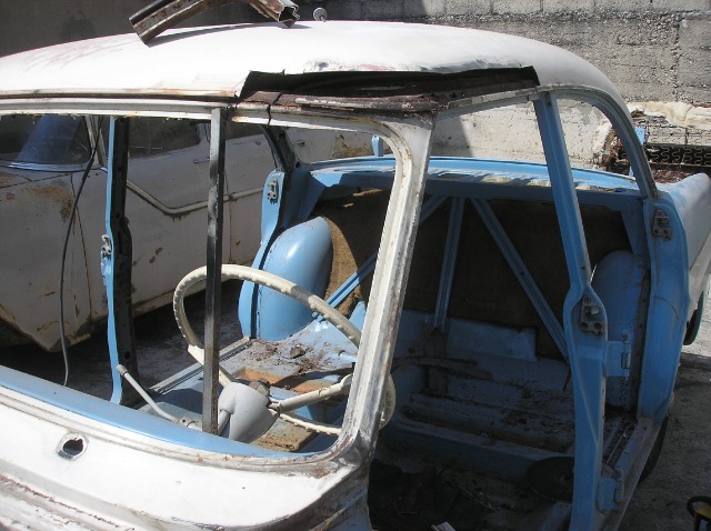

On va passer à la caisse elle même et là, c'est plus pareil !
Malgré les apparences, il va quand même y avoir beaucoup de travail en perspective...

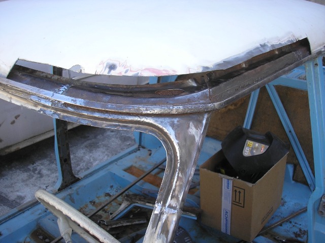

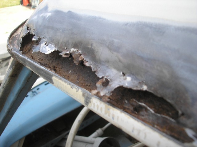

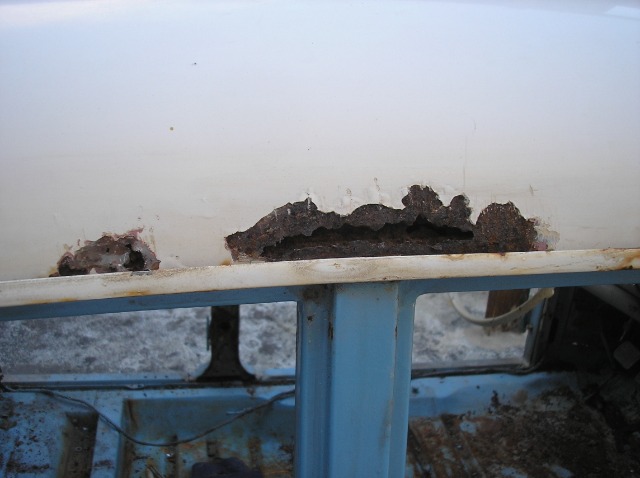

Le toit

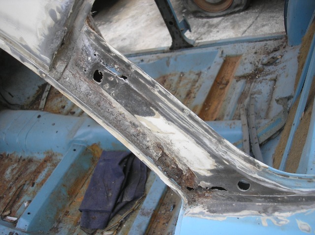

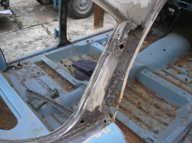

Les montants de custode et les gouttières

Comme d'hab quoi , toujours les mêmes endroits qui pourrissent . :oops:
Cela me rappelle l'état de la Chambord de Patrick Schockert le pavillon était ronger aux même endroit :pleur4: :diable:
tu as beaucoup de courage respect
Messages : 3785
Merci Pascal, tu sais ce que c'est :roll: !
Oui, c'est toujours aux mêmes endroits que ça rouille, mais plus ou moins selon les voitures...
j'ai commencé par le pavillon, le brancard de pavillon était très attaqué par la rouille dans les coins, donc j'ai pas fait de demi mesure et comme il me restait des bouts en meilleur état, j'ai tout changé
