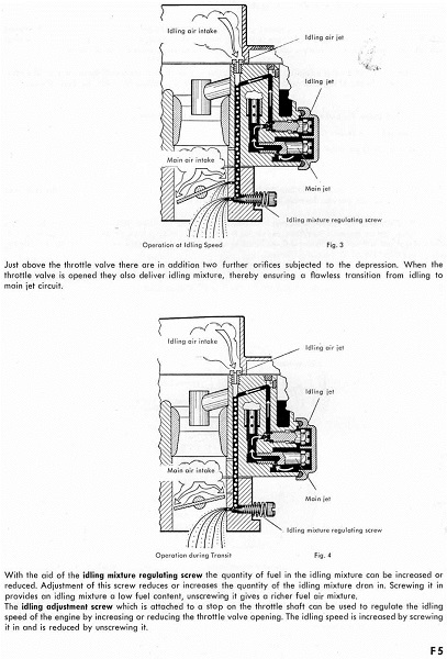

En ce qui concerne le joint entre la base acier et la cuve/venturi alu, non seulement il a le trou en question ( manquant sur des joints de ce type dans certains kits, c'est exact X( ) ) mais en plus il etait sur le carbu quand le camion fonctionnait du feu de dieu y'a pas si longtemps. Le circuit de commande à depression n' est pas obturé.
Je peux y foutre un coup de dépressiometre pour voir à combien ça tire au besoin.
Par contre je suis en train de me demander si les circuits de ralenti/progression ne sont pas encrassés par de la corrosion ( base acier ) :
img003 r.jpg (87.55 Kio) Consulté 10004 fois
Stephane
