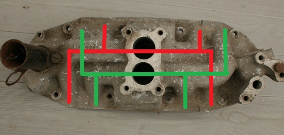

- Maurice Gautherat
- Messages : 453
Re: Taille gicleurs carbu 32 NDIX
Non Philippe le gicleur de gauche c'est les cyl 1 6 7 4 et le droit 5 2 3 8 donc quand ton moteur tourne sur 4 cyl injecte de l'essence dans le carburateur il devrais retrouver
ces 8cyl donc gicleur ou arrivé bouché

- Maurice Gautherat
- Messages : 453
Oui toujours dans le sens de marche de la voiture.
Philippe le collecteur d'admission a 8 conduits 1 pour chaque cyl Le carburateur est un double corps chaque corps comporte ses circuits autonomes de carburation principale et de ralenti ce qui peu amener que 4 cyl ne son pas alimenter quand 1 des gicleurs principaux est bouché

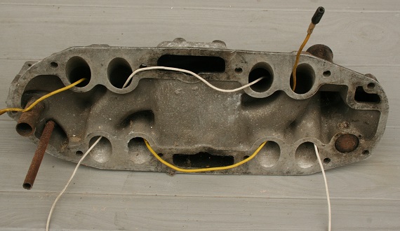

- Marly50
- Messages : 827
- Localisation : CAUDRY 59
vu le stock,il y en avait bien un de "propre"
mettre l'appareil sur "on" et après un tour de magie "paint"... et pour les mécréants... à vous de trouver la correspondance entre chaque corps et ses tubulures de ce chef-d'oeuvre de fonderie
et pour ceux qui n'y croient toujours pas...réglage du ralenti selon la doc d'atelier, il me semble qu'on régle chaque corps sur ses 4 cylindres en ayant coupé l'alim de l'autre
vis serrée à fond
vis serrée à fond
- Maurice Gautherat
- Messages : 453
Merci a Marly 50 qui en 2 images a tout expliqué
Preuve par 8 !!!
Bien vu et merci à Maurice pour l'info et à Yan pour la démo
