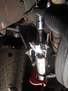

Démontage des rotules (tombée toute seule côté gauche, à l'arrache moyeu 2 bras côté droit).

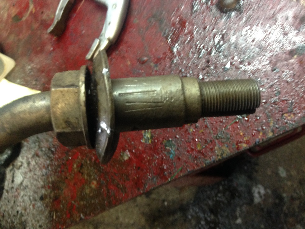

Maintenant j'ai besoin de votre avis et de nouveau de vos conseils: comment est monté l'extrémité de la barre. La bague est elle filetée ou s'agit il d'une bague lisse?[/b] J'ai essayé à l'arrache de tirer sur la coupelle, je n'ai réussi qu'à la tordre. J'ai tout essayé je crois, du dégrippant, trempé dans du destructeur de rouille durant 24h00, soudogaz. Rien n'y fait et là je bloque. je pourrais décider de remonter comme ça, mais le 2ème écrou est vissé à fond et empêche un éventuel réglage de chasse. D'un côté comme de l'autre, pas moyen.
Donc si vous connaissez ce genre de soucis... je suis preneur.

- Extrémité de la barre stabilisatrice

- Installation d'un arrache 2 brins calé par un serre joint pour démonter la rotule AVD

La bague est lisse, effectivement, elle peut être très difficile à sortir. Il faut chauffer la bague (jusqu'au rouge) et frapper autour de la bague, au bout de plusieurs tentatives, ça doit venir. Bon courage.
