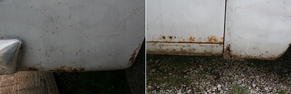

si elle n'est pas trop loin, rien ne t'empêche d'aller "voir" la "régence/custom" avec en tête tous ses défauts
la peinture parait ok...un petit aimant posé sur un endroit stratégique et qui ne tient pas :!:
j'ai découvert comme ça des bas de caisse en mousse de pohlyhuréthane (vous mettez les h où vous voulez...)
recouvert de fibre de verre et d'une peinture neuve...ni vu ni connu.

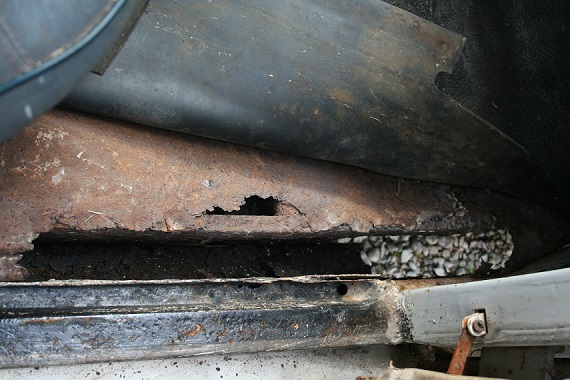

soulève les tapis et vérifie les bouts de longerons, maladie connue.
les graviers ne sont pas dans le longeron!
facilement camouflable sous une peinture neuve...
par contre, si la coque est saine...mais 14000€

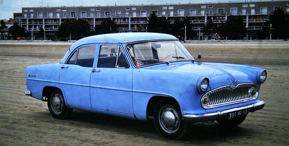

Google étant mon ami, j'ai retrouvé une image de la Régence avec la plaque d'immatriculation en carte grise normale.
Sur cette photo, a part les roues modernes, la hauteur de caisse à l'arrière ne me choque pas par rapport à d'autres photos que j'ai vu de Régence d'origine. Alors modif suspension et pont.?????????? :?: :?: :?:
