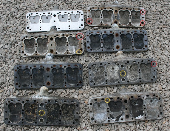

Hello Yan,
Là tu as eu de la chance :hehe: La vis ne s'est pas cassée dans le bloc et donc l'extraire par perçage ne sera pas trop compliqué, même si tu n'arrives pas à te centrer pile poil et que tu lèches un peu les flancs du perçage initial et comme tu dis " vu l'état des passages d'eau ..." :( mais as-tu une culasse de secours ??? Auquel cas, il te faudra bien "recycler" celle-là ...
Bon courage pour la suite, ;-)
Re: VIS CULASSE
tiens, "une cheville ouvrière"...«as tu une culasse de secours?» :mdr1:
"am...stram...gram..."
mais entre les vis coincées (4) :( et les "passages" d'eau :pleur4:
la première faisait l'objet du post "culasse rabotée"
Re: VIS CULASSE
Hello,
Bon ça va , je vois que tu as du "spare" :super: . Pour les passages d'eau : ceux du milieu ne sont pas très critiques, les plus ennuyeux sont ceux qui se trouvent à proximité des cylindres :( car là l'alimentation en eau de ces derniers est directe . :pleur4:

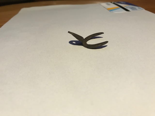

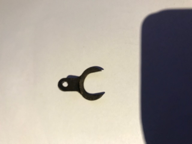

Re: VIS CULASSE
Voici deux photos des clips:
Sur cette première photo, il y a une ombre...
Est-ce bien cela que tu cherche :ange:
Par ailleurs, j'ai trouvé ton adresse et viens de t'envoyé un mail :D
