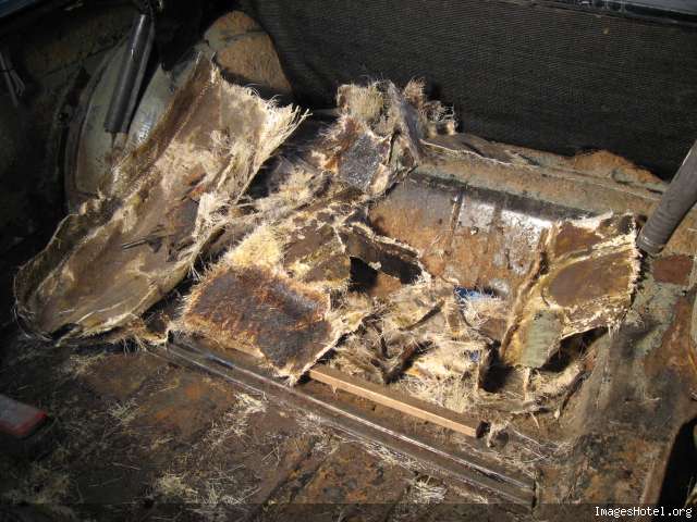

Sur ma Présidence, et donc évidemment sur les Chambord, après avoir dépointer et découper les tôles je me suis aperçu que les longerons n'étaient pas fermés à l'avant, ils avaient sans doute confiance dans l'étanchéité des tôles soudées devant et des tôles pare-boue, ce en quoi ils ont eu tort. Par contre l'intérieur des longerons longitudinaux et transversaux présentent une pellicule marron/jaune, peut-être une protection mise par le fournisseur de longerons ??? En tout cas, mise à part la partie soudée sur le bas de caisse extérieur, çà a l'air propre, mais je n'ai pas tout dépointer, j'attends de voir ...... Aucune présence de corps creux mais une sorte de "mousse" compressée qui a l'air d'origine puisque rien n'a été fait de ce coté avant moi.

Qui qu'a dit qu'y avait pas d'anticorrosion sur la vedette?
