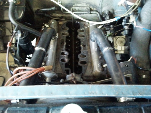

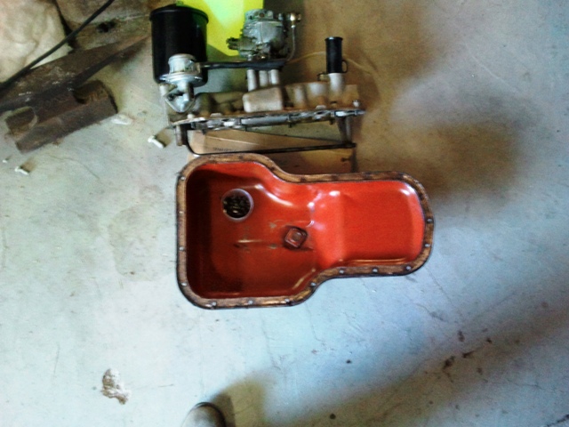

Voilà après démontage et nettoyage du carter d'huile
vérification du villebroc, chemises, pistons,
vidanges moteur, radiateur et bloc moteur, nettoyage carbu et réglage
vérification allumeur bobine etc.. + changement des vis, réglage des soupapes,
vidange réservoir essence et nettoyage, changement des bougies
contrôle de la pompe a essence j'étais prêt pour la démarrer.
Amorçage de la pompe à essence j'ai d'abord fais tourner le moteur sans allumage pour faire monter l'huile dans le moteur
et au 1er tour de clef (avec le starter) elle est partie de-suite.
Voilà elle ronronne comme un vieux chat.

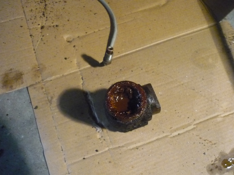

Bon voilà pour ceux que ça intéresse la suite de la remise en route de la Chambord.
Après le moteur les freins.

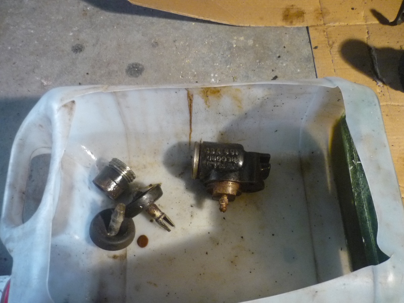

Voilà l'état de cylindre de roues après des années d'immobilisation, dommage le circuit de frein avait été complètement refait les pièces sont pratiquement neuves mais inutilisables.<br /> et dire que le garagiste ne voulait même pas purger le circuit!

Re: le pere Noel est passé

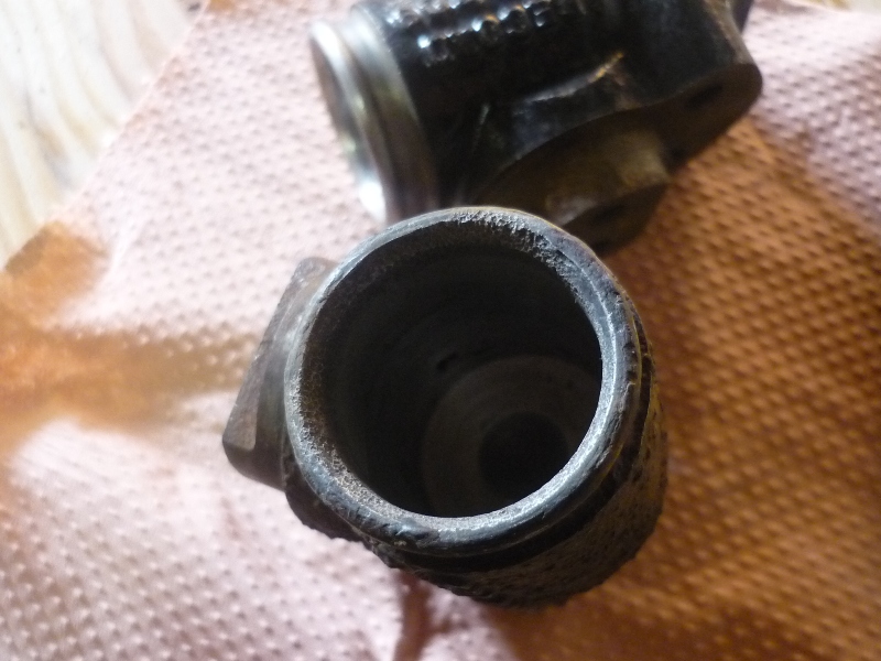

après nettoyage les cylindres sont bien piqués

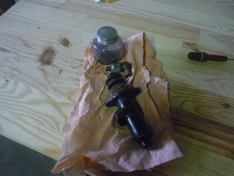

démontage du maitre cylindre
Après accord de mon ami, la décision et prise de tout changer et de passer au silicone.
Petit coup de téléphone à Thierry pour la commande,
6 cylindres de roues, 3 flexibles, 1l de silicone et un maitre cylindre.

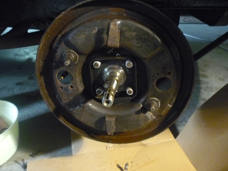

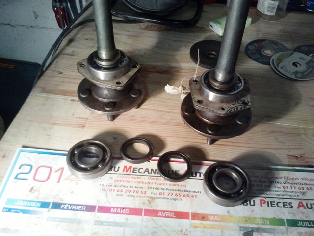

Je roules quelques KM et un bruit suspect au niveau du pont ce fait entendre.
Je décide de vérifier les croisillons ainsi que les roulements d'arbre de roue.

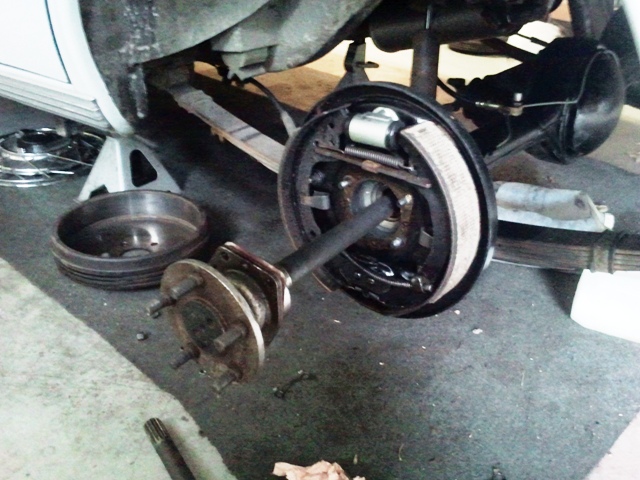

Démontage de l'arbre de roue gauche.
2014-01-28 14.25.07.jpg (150 Kio) Consulté 8052 fois

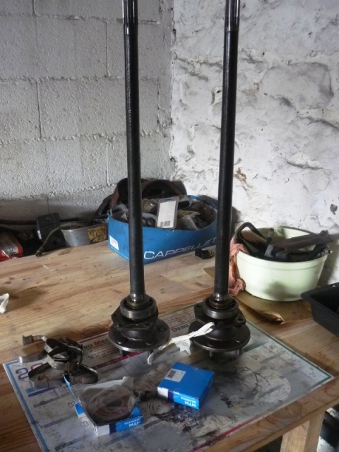

Après contrôle c'est le roulement droit qui fait du bruit je décide de remplacer les 2 par des roulements étanches
Dernière modification par chambord58 le mer. févr. 05, 2014 9:35 pm, modifié 1 fois.

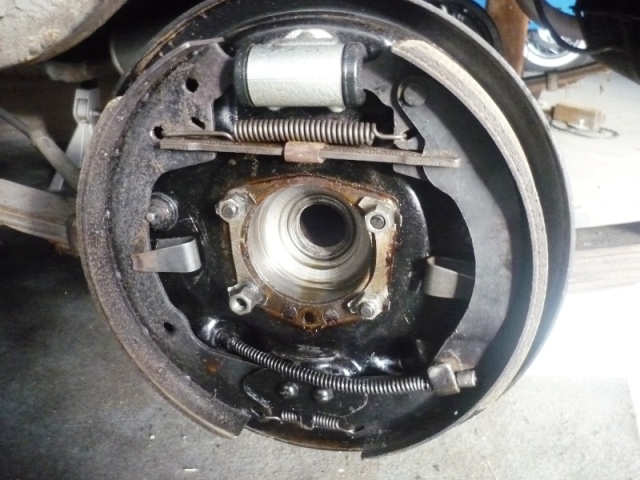

Les nouveaux roulement sont montés ainsi que de nouveaux joints spi (j'ai aussi viré la bague étanche coté intérieur pour que l'huile du pont puisse y accéder).
2014-01-28 14.00.16.jpg (148.87 Kio) Consulté 8051 fois

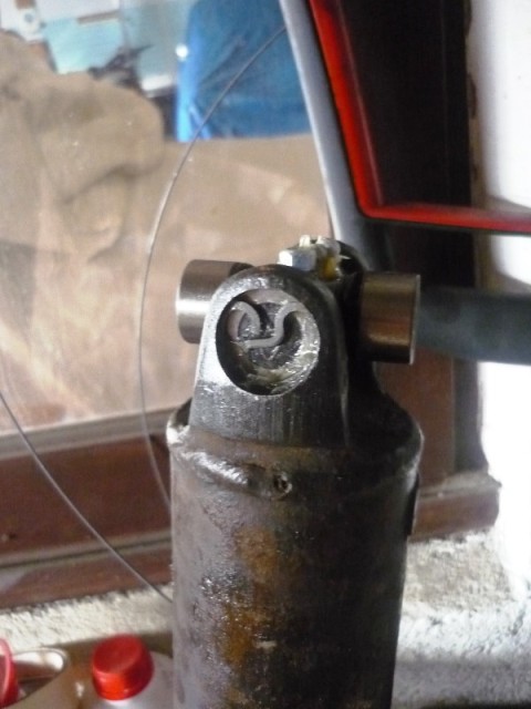

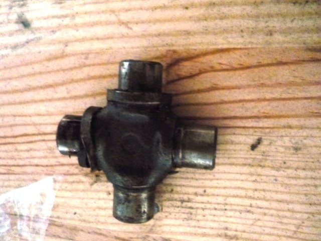

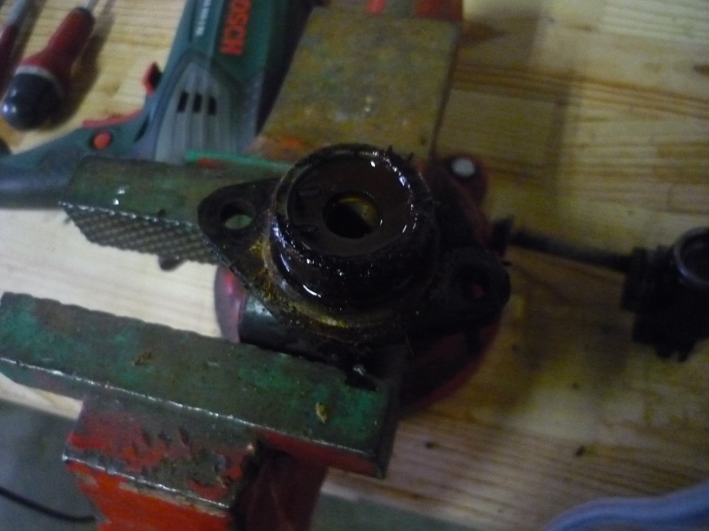

je change aussi les croisillons.
croisillon neuf avec graisseur.
