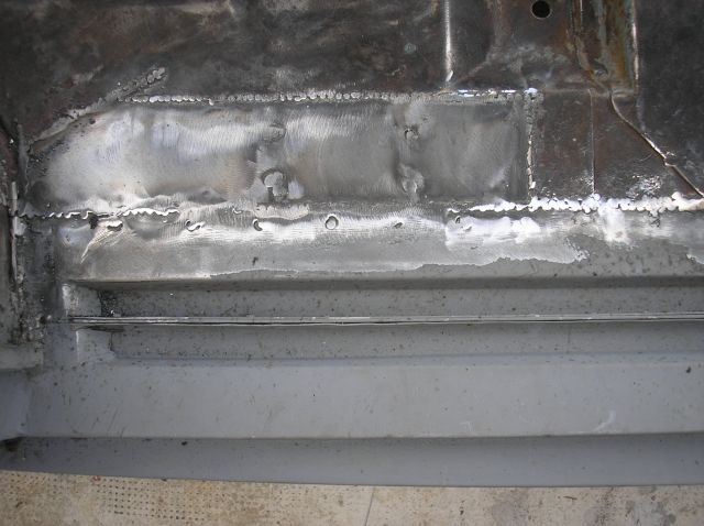

Oui moi aussi je ne pensais pas avoir tant de boulot sur cette voiture, mais bon, si je veux avoir une voiture sans rouille, il faut passer par là !

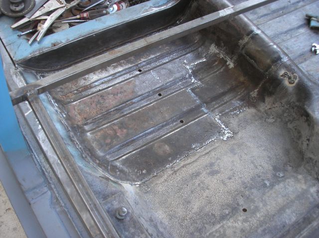

Je continue le plancher arrière, soudures encore

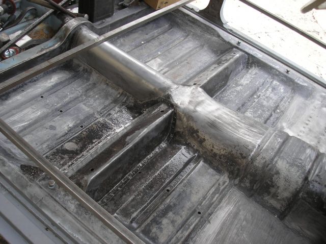

Et je refais le tunnel de transmission
Messages : 3761

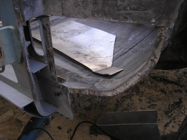

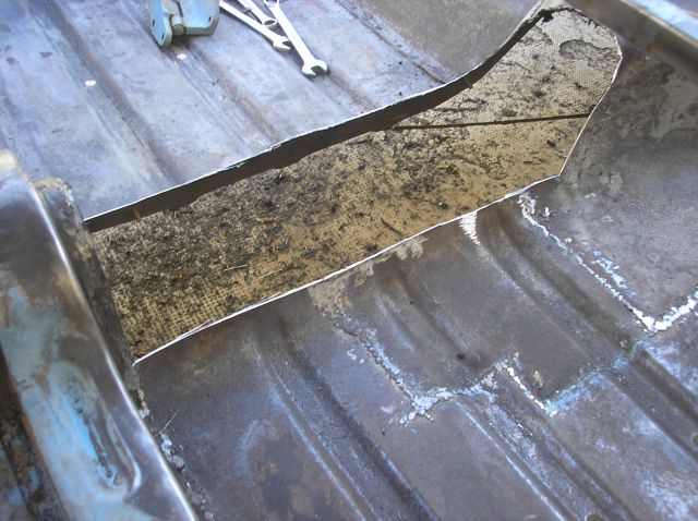

Je refais le renfort de plancher qui était bien abîmé
Et soudure du renfort sur le plancher

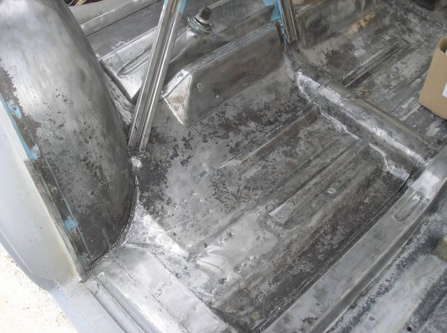

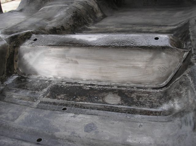

Le plancher est presque terminé, il reste juste à décaper la partie arrière sous la banquette :wink:

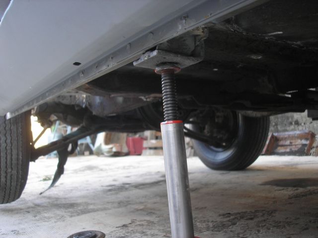

Comme le plancher est terminé, je ressoude les supports de cric latéraux spécifiques aux premières Ford

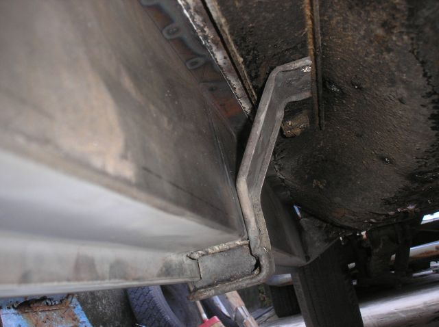

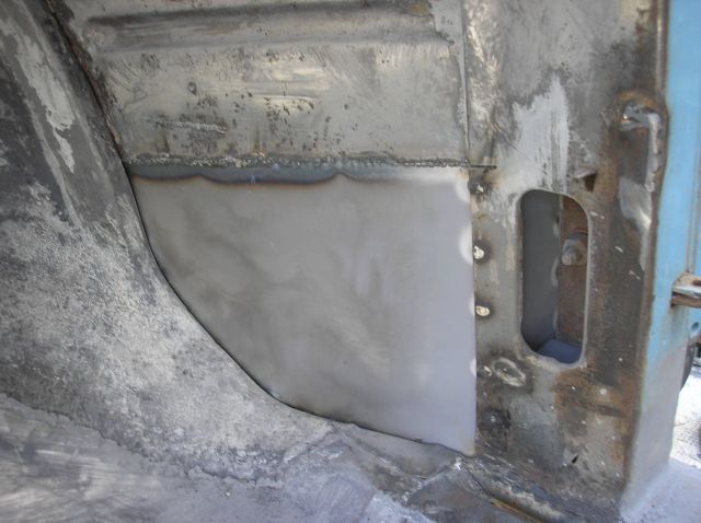

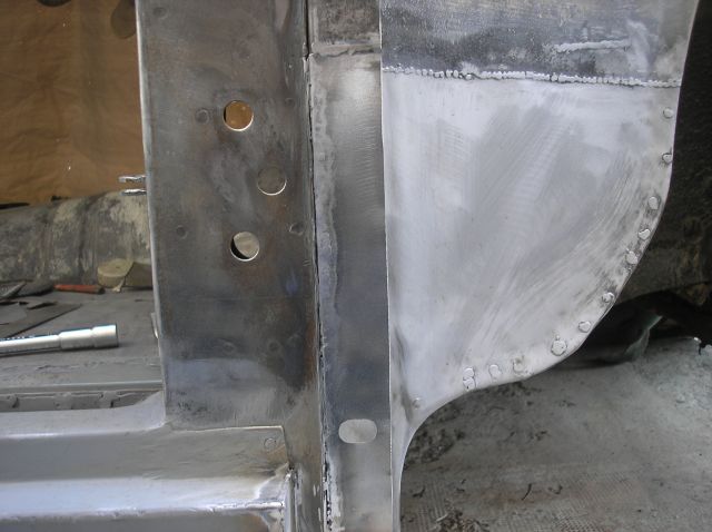

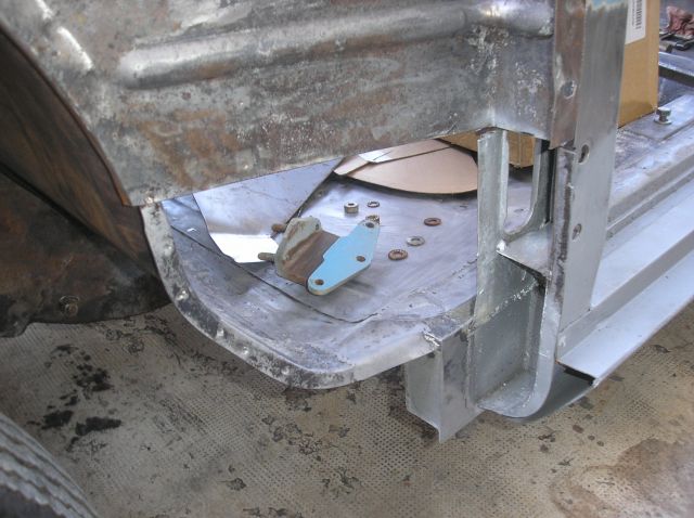

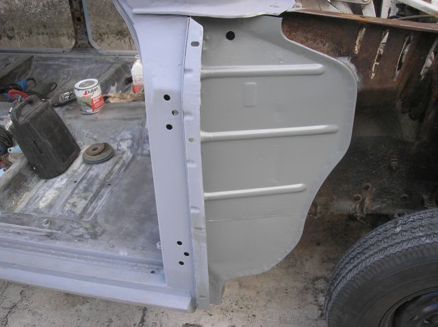

Le plancher étant terminé, je peux refaire les bas des joues d'ailes

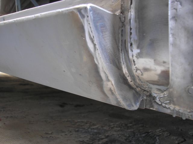

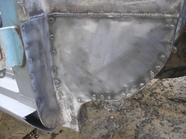

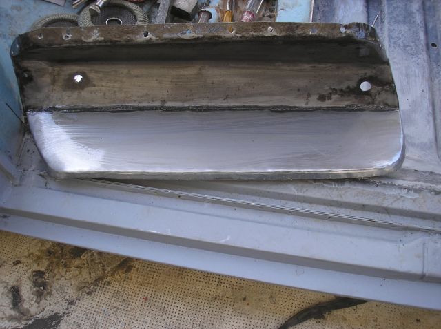

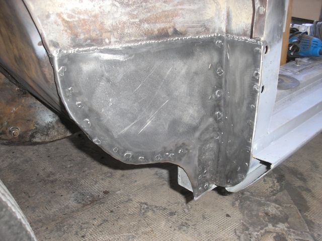

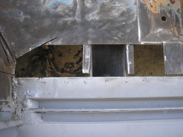

Je refais le bas de la tôle de fixation d'aile et je referme le bas de caisse
Pareil de l'autre côté, réfection du bas joue d'aile
Messages : 3761

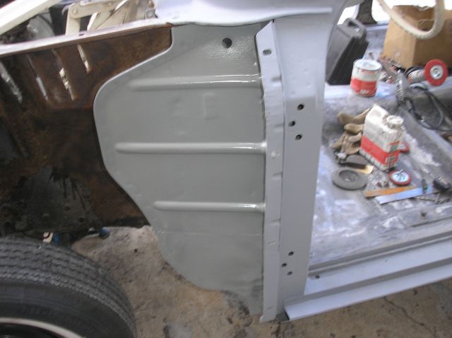

Décapage de la partie arrière du plancher

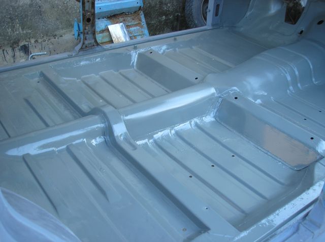

Traitement anti-rouille et peinture anti-rouille des joues d'ailes
Et du plancher
