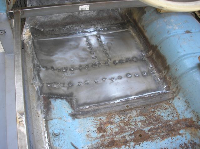

On va attaquer le plancher, et c'est pas beau à voir !

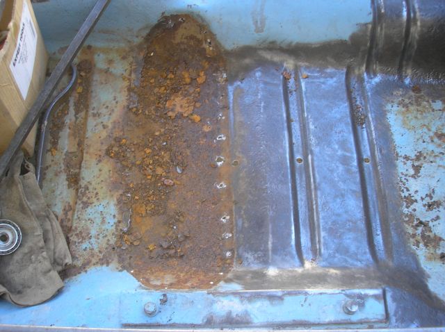

Je n'ai pas pu trouver de plancher complet en bon état, donc il va falloir faire du rapiéçage, j'aime pas trop, mais bon, j'ai pas le choix.

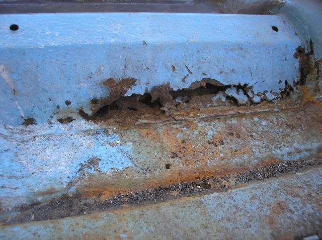

On va commencer par l'avant du plancher conducteur, je coupe tout ce qui est pourri
Je refais d'abord la partie avant pour refaire comme à l'origine avec deux tôles superposées, assemblées par soyage
:super:

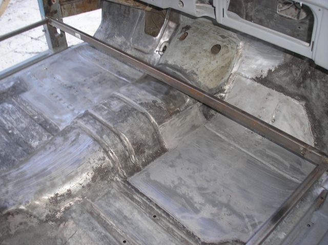

Soudure de la nouvelle tôle de plancher avant

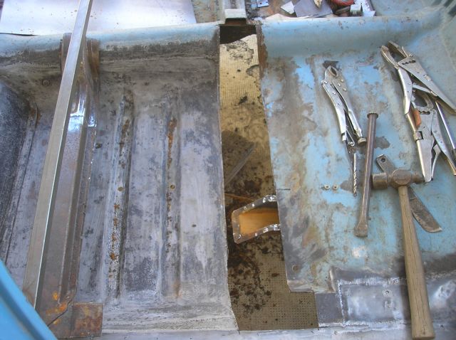

Pour l'arrière, j'ai des morceaux de mes restaurations précédentes, heureusement que je ne jette rien !
Donc je coupe tout ce qui est pourri
sa se bouche impect .un travail parfait comme on a habitude de voir :super: :super:
Messages : 3784
Merci Pascal :wink:

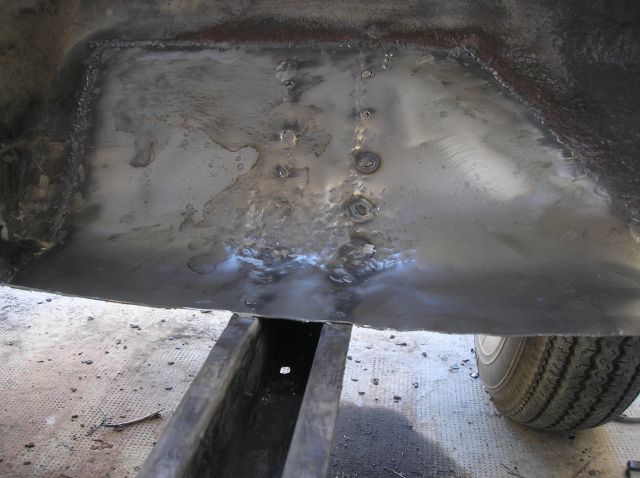

Je soude la nouvelle partie arrière du plancher

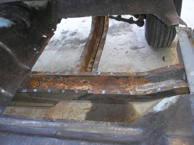

Mais au moment de souder sur la traverse arrière, je m’aperçois que ce côté est aussi abîmé, donc re-découpe pour changer la moitié de la traverse, heureusement il me reste une partie plus saine dans mes bouts de planchers
Et voilà après soudure de la nouvelle traverse, le plancher est fini côté gauche

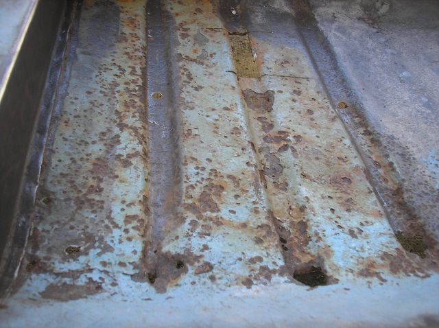

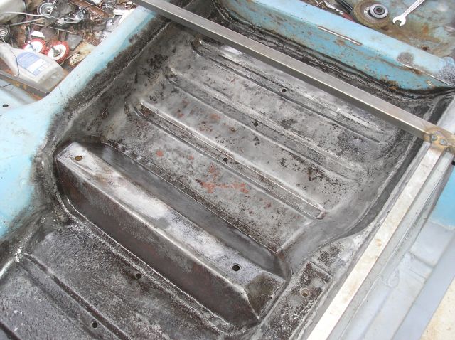

Je continue avec le plancher côté droit, c'est pareil voire pire...
Je coupe, encore et encore

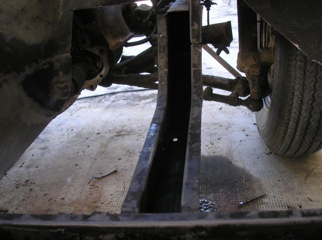

Je coupe encore pour retrouver de la tôle saine

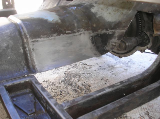

Et je refais une partie du tunnel de boite

Merci Domi, oui c'est une caisse autoporteuse d'où la nécessité de renforcer avant de couper des éléments.

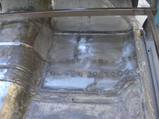

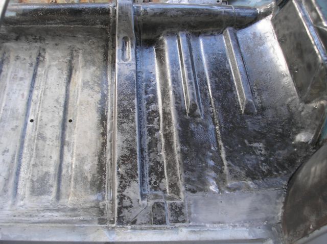

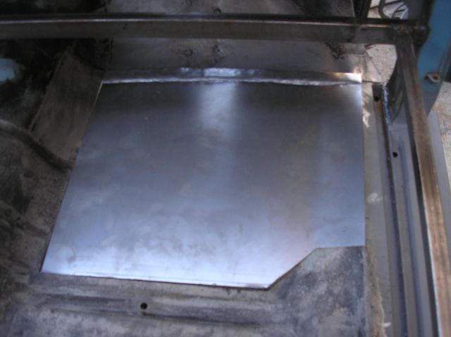

Réfection du plancher avant droit et soudure de la tôle du haut de plancher
Et préparation de la nouvelle tôle de plancher avant
Et soudure

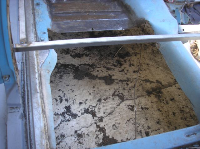

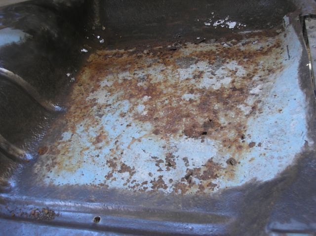

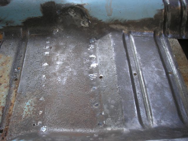

Je continue le plancher, dépose du renfort de milieu de plancher qui est pourri, heureusement la tôle du plancher n'est pas attaquée
Décapage de la rouille
L'état du plancher arrière gauche est pareil que les autres il va falloir le changer aussi
