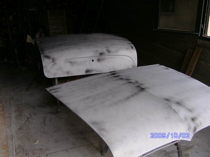

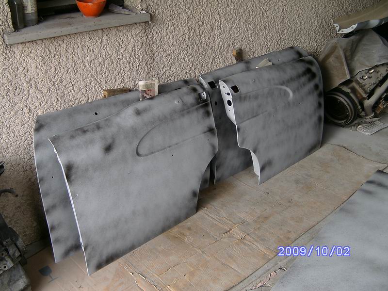

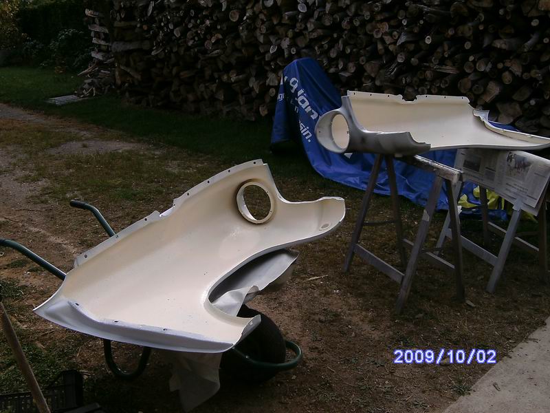

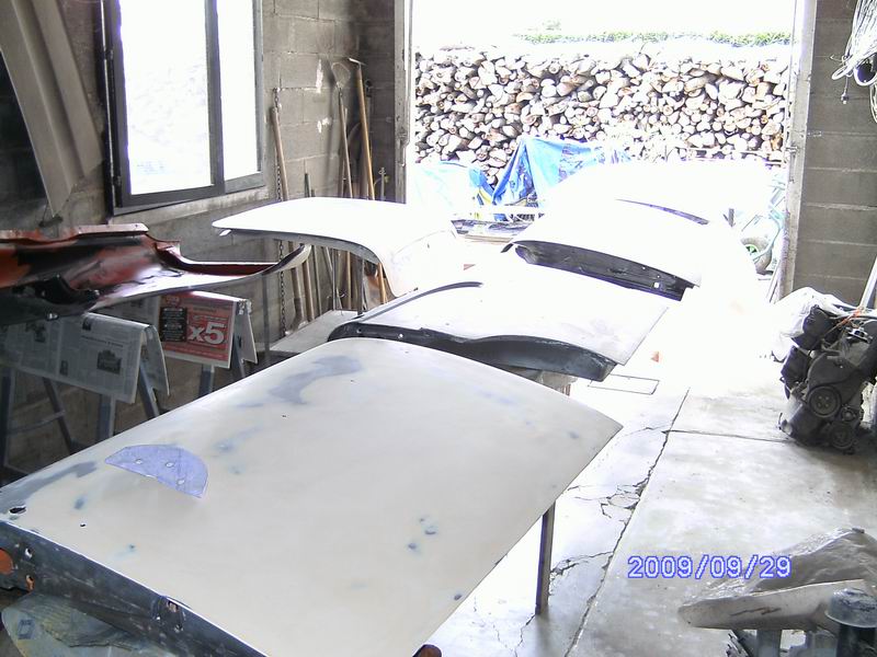

:D quelques photos de la préparation pour le primaire :arrow: :arrow:
:o le soleil me pose des problèmes pour les photos mais bon, je fais avec :oops: :arrow: :arrow: pour les non avertis , le voile noir sur le gris des éléments sert comme guide de ponçage pour éliminer un max de défauts :wink: :wink: :arrow: :arrow:

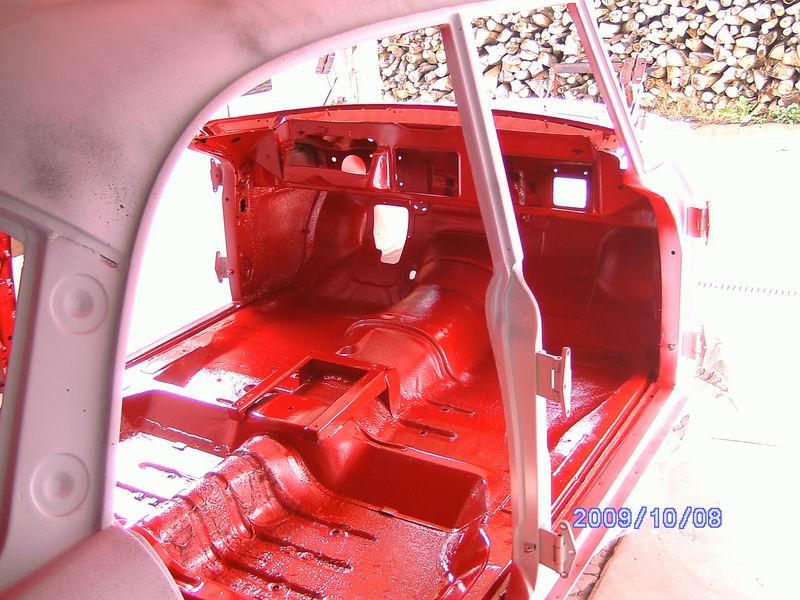

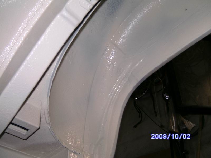

:o après le primaire , le goudron , deux couches de peinture anti rouille :arrow: :arrow:
:D vous rappelez-vous l'intérieur de l'aile ar droite?? :wink: :wink: :arrow:

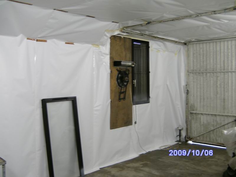

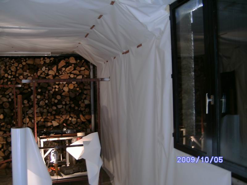

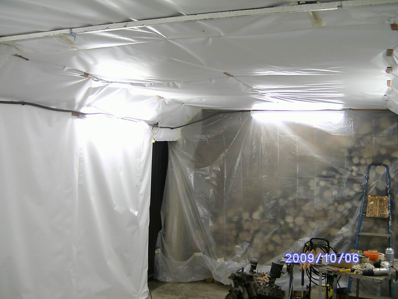

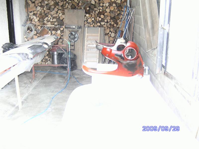

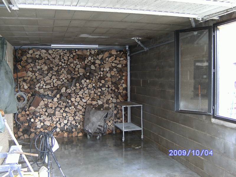

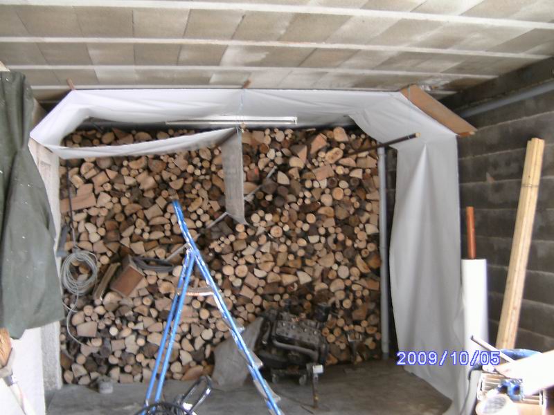

:D tu as raison Fred de dire que c'est une page qui se tourne , mais tant mieux :wink: :wink: quelques photos de ma cabine improvisés mais qui je pense va me dépanner :roll: :wink:
:roll: presque digne de l'inspecteur gadj :lol: :lol: et
:roll: :lol: avec mon système de ventilation pour mettre la pièce en sur pression :arrow: :idea: :arrow:
:roll: voila j'espère que cela va marcher :wink:

salut Patrick ca c est de la cabine :shock: meme Mc Gyver serait jalou :lol: continue Patrick tu tiens le bon bout :wink:
:D oui il est vrai que j'ai des fourmis dans les mains Dom mais cela vien bon :wink: :wink: Merci Gérard croison les doigts :oops: :wink:
La cabine est prète :thumright: LOLO prépare la peinture et prévoie un week-end :lol: Patrick a peut être besoin d'un barbouilleur :wink:

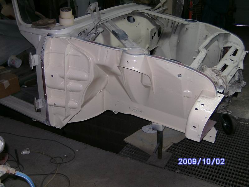

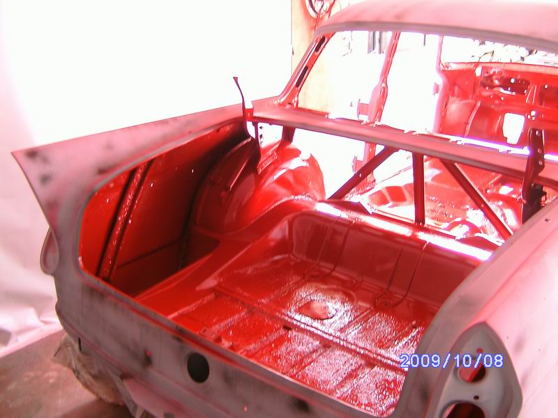

:D Et oui , avec un beau sourire , les premières photos avec les intérieurs peint :wink: :arrow:

hooo!! ça me rappelle quelque chose ce rouge :lol: :lol: dis moi Patrick tu bosse jour et nuit toi :wink:
Quand je vous dis qu'il est malade ce Patou :roll: :roll: iIl ne pouvait pas truver qq'un pour lui louer une cabine? Quesse-tu veux peindre correct là dedans, va falloir poncer les grains mon petit :lol: :lol: Et la tension de la peinture sans chauffage, çà va faire peau d'orange?? :lol: :lol:
:D Salut Loïc content de te relire :wink: :wink: mais bon je ne vai pas sortir encore les mouchoirs :cry: :cry: peu de moyen et beaucoup de
cabine a faire du fait du nombres importants de pièces a peindres , en deux couleurs :cry: une fortune quoi alors pour moi c'est le
système D :wink: :roll: Mais j'ai bonne espoir de faire quelques chose de propre et pour les petits points qui ne manqueront pas de
venir je connai une personne assez sympat pour me donner des conseils le moment venu :oops: :oops: :wink:
Pas de problème Patrick pour les petits points :twisted: Le parisien a du temps libre il viendra te les polir :lol: :lol: :lol:
