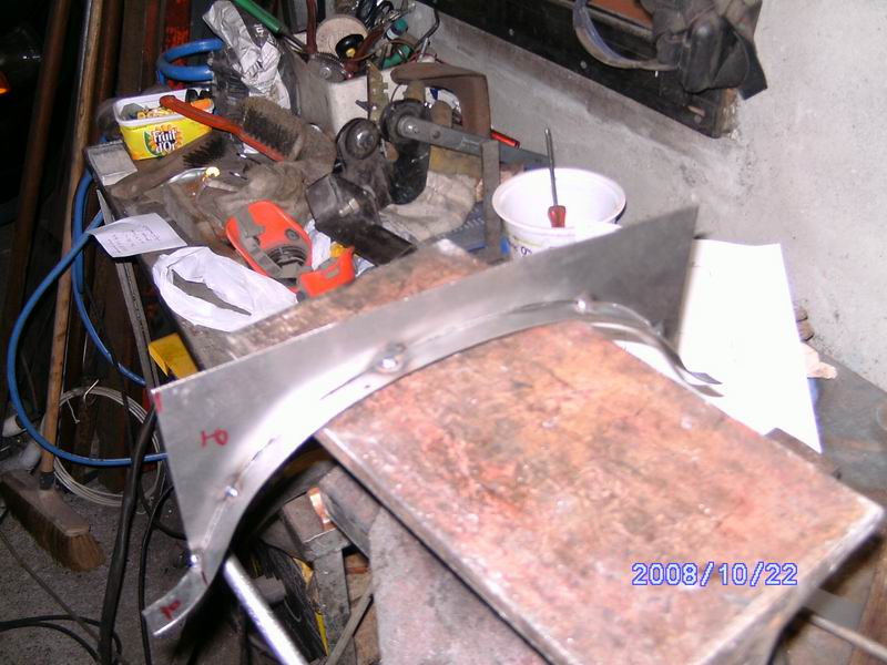

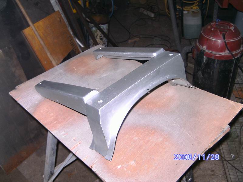

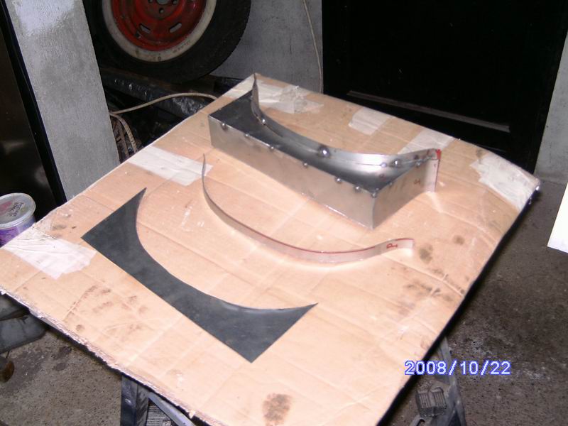

:D Bonsoir a tous , un petit coucou et quelques photos de la fabrication de mes supports de sièges :roll: :arrow:
Voila , la suite dans quelques jours :wink:

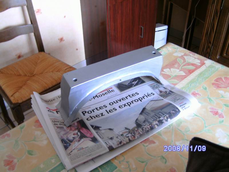

:D Bonjour a tous je suis trés contant d'avoir avancé un peu dans ma préparation des intérieurs :roll: :roll: :wink: :wink:
:lol: déja , finition de mon support central pour mes sièges séparés :evil: :evil: vraiment pas façile a réaliser :twisted: :twisted: :arrow:

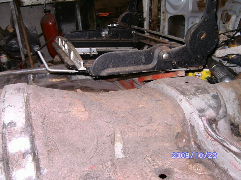

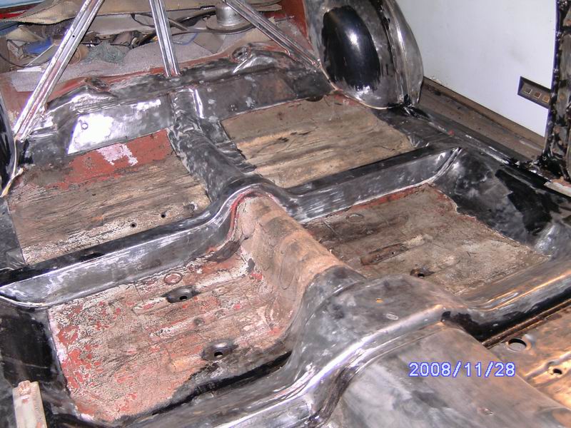

:cry: ensuite , décapage de la peinture mais surtout de la rouille :twisted: :twisted: même sous le tableau de bord :arrow:

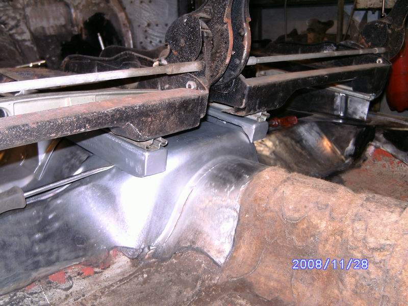

:o ajustage et soudure de mon support :evil: :evil: :arrow:

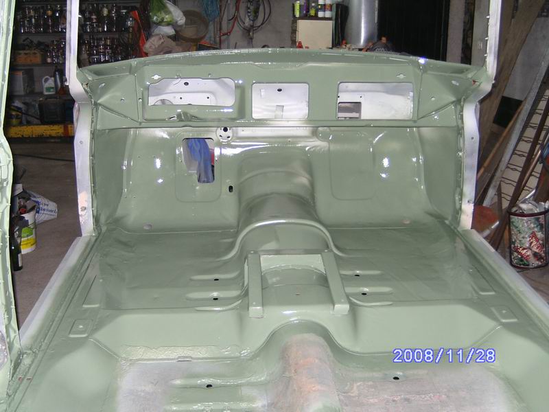

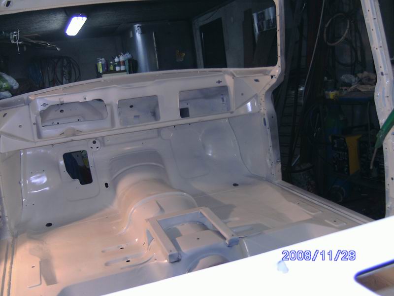

:o mise en primer époxy de l'intérieur ,plancher, pavillon, montants, :arrow: :arrow:
:o et un reste de peinture époxy :wink: :wink:
