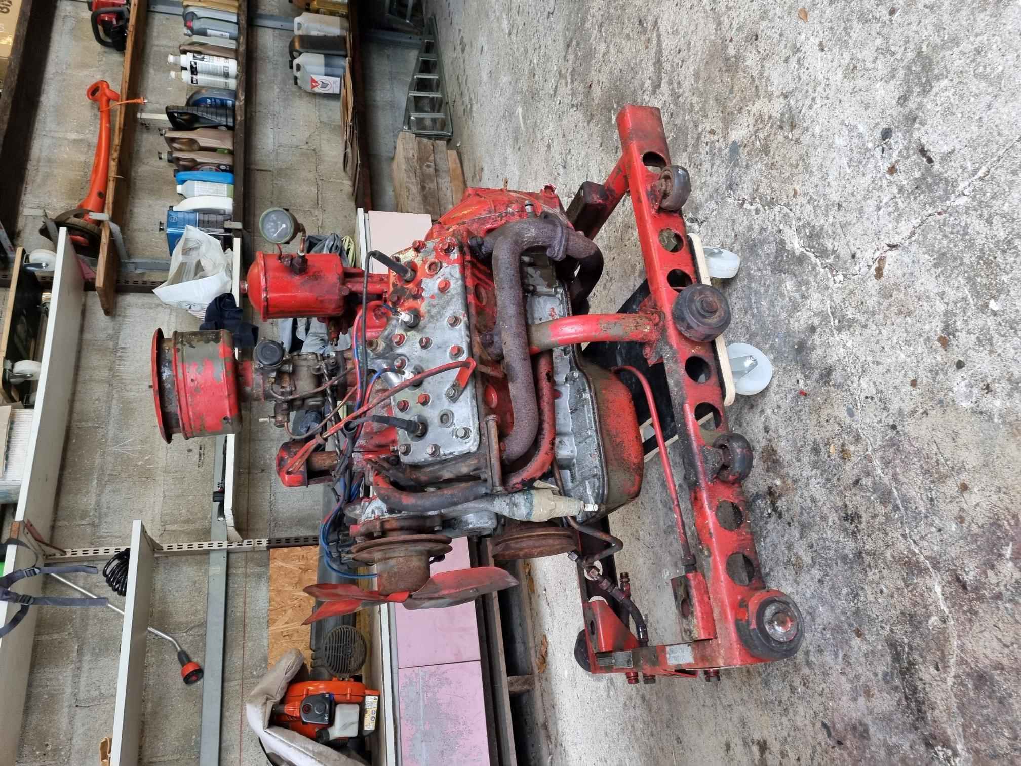

Aujourd'hui j'ai sorti le moteur de la voiture.
Voilà le moteur que j'ai acheté cette semaine.
Je sais, ça pique un peu les yeux mais je compte faire l'échange avec pas mal de pièces de mon moteur, notamment le collecteur d'admission et toutes les pieces qui sont dessus.
Il faut que je fasse également l'échange de la couronne, car il était équipé d'un démarreur en 24 volts et une couronne qui n'est pas compatible avec mon démarreur en 6 volts...
En espérant qu'à l'issue, ma voiture ne fasse pas PIN PON mais bel et bien VROUM VROUM :D

Re: Rachat Versailles 56
Peut-être aussi changer le carburateur, celui du moteur fixe à l'air d'être équipé d'un régulateur.
Le collecteur d'admission est du type 55.
L'avantage c'est que ces moteurs fixes est qu'en général ils n'ont pas trop servi !
