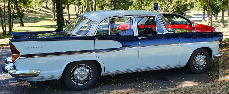

Cham droite.jpg (156.83 Kio) Consulté 1556 fois
Bonjour à tous, et merci à ceux qui ont déjà réagi à mon message, pour leur accueil et pour leurs premiers avis. Et pour répondre à Domiag33, je joins une photo de ma Chambord et je précise que nous sommes dans la région Auvergne.

Merci pour la photo, belle harmonie de teintes pas si courante, çà donne toujours une certaine légèreté en partie basse de la carrosserie.
Gris princesse/noir ou bleu nuit ? :frime:

En effet , belle Chambord .

En fait, les coloris sont Bleu Nuit/Gris Mousquetaire.
