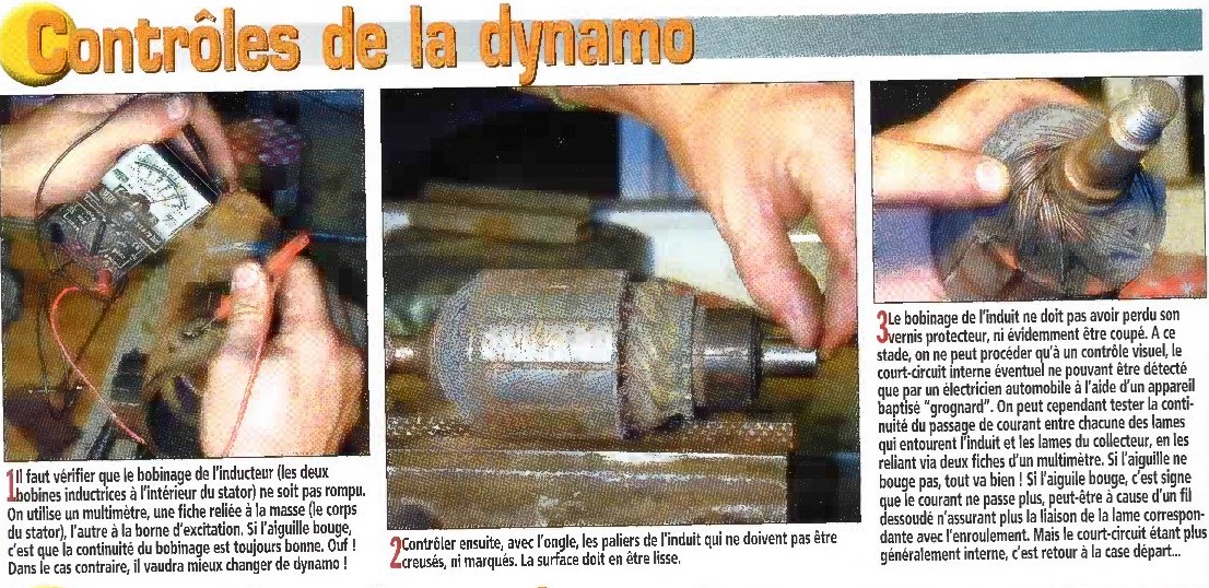

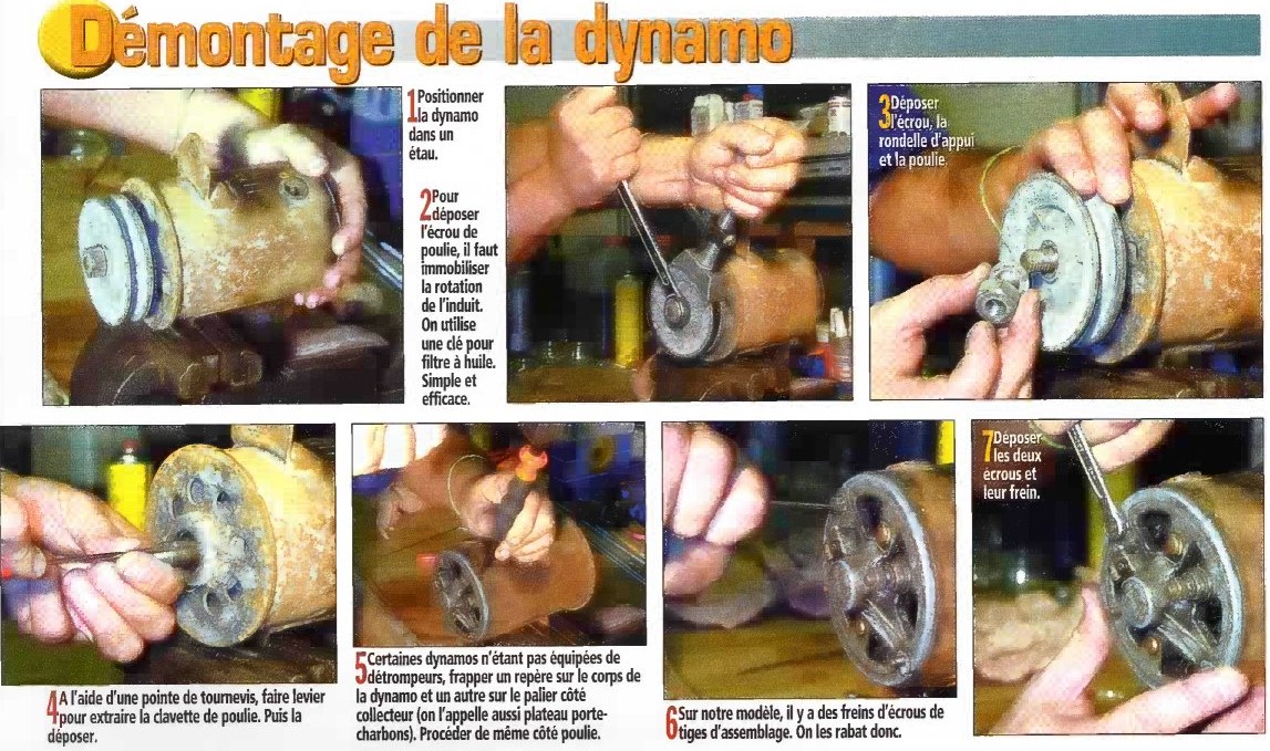

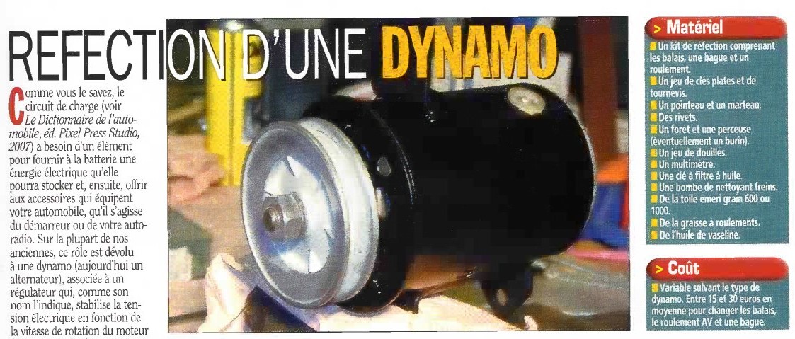

Bonjour, tu pourrais te procurer les "cahiers techniques" de Gazoline ; il y en a un sur les accessoires électriques.
- Première page divisée
- Réfection dynamo-1-3.jpg (288.89 Kio) Consulté 940 fois
- Réfection dynamo-1-2.jpg (221.76 Kio) Consulté 940 fois
- Réfection dynamo-1-1.jpg (182.06 Kio) Consulté 940 fois
Pierre S42220
- Niveau 1
- Messages : 18
- Inscription : ven. oct. 22, 2021 7:56 pm
Re: problème de charge dynamo Simca regence
Désolé les fichiers sont partis dans le mauvais sens, partie 3 puis 2 puis 1 ... et voici ce qui t'intéresse ... mais la taille des fichiers est limitée ... je pourrais les envoyer par email ou whattsap ...
