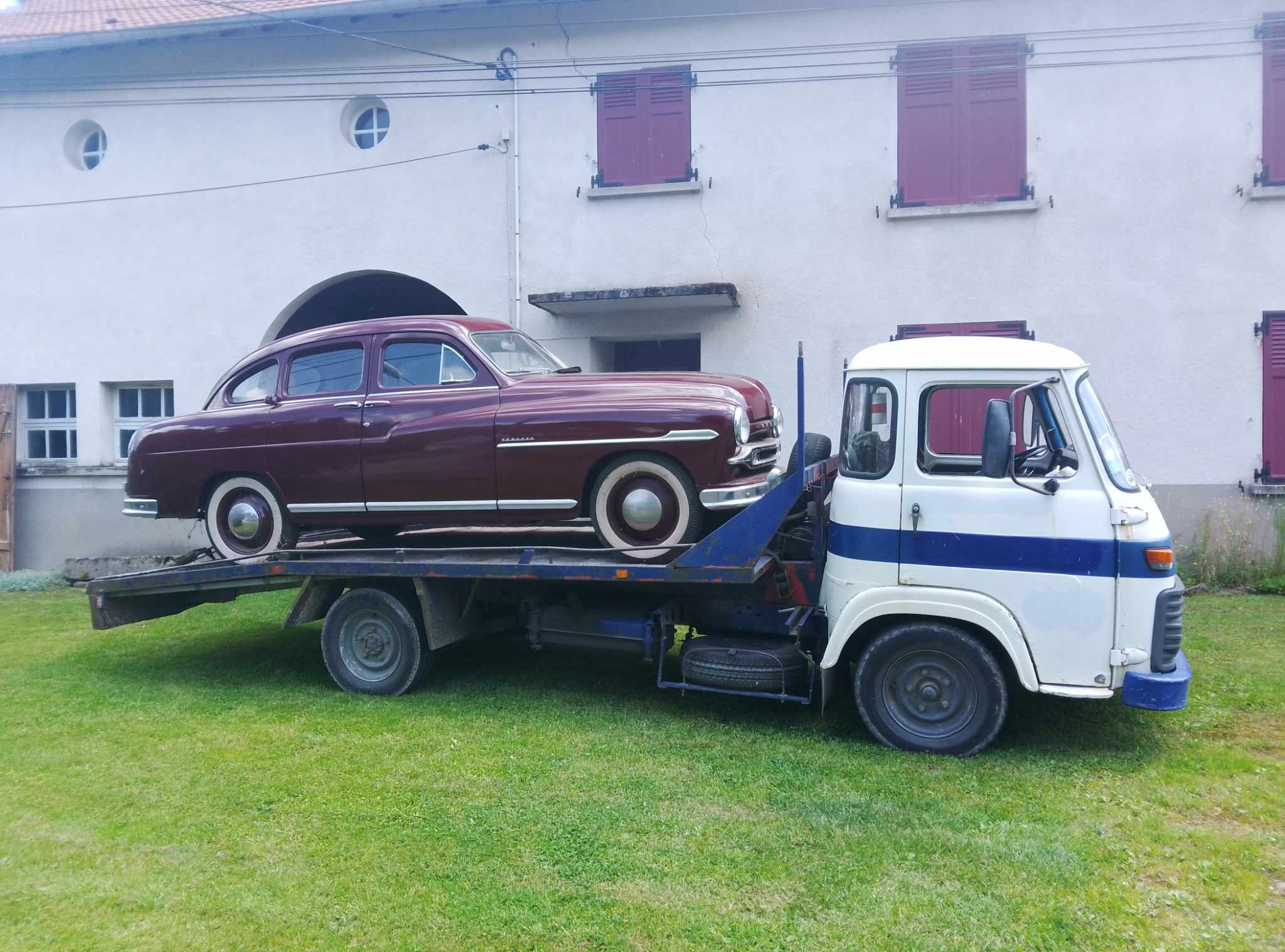

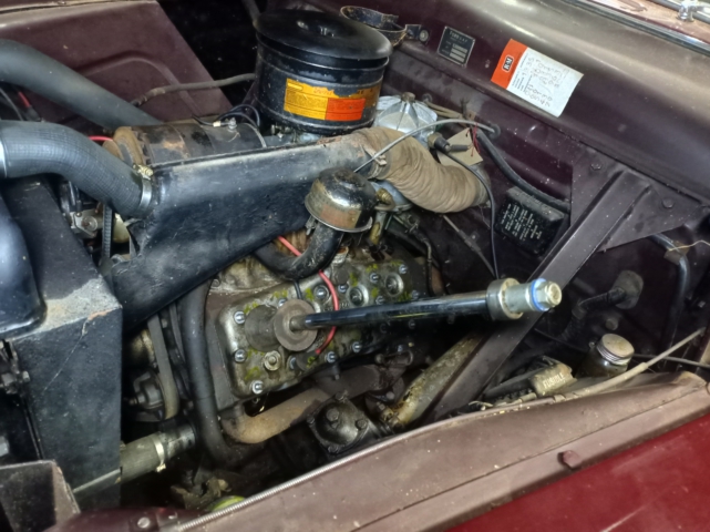

Mes parents viennent d'acheter une Ford Vedette de 53, elle dormait à la campagne, sous des couvertures, les essieux posés sur des cales
L'ancien propriétaire travaillait chez Peugeot, et l'a fait repeindre, juste avant de la remiser, il y a plus de 30 ans...
elle est donc très propre. De plus elle n'a que 39 600km au compteur.
Il faudra néanmoins un peu de soins pour la sortir : remise en route, silentblocs moteurs, freins, pneus

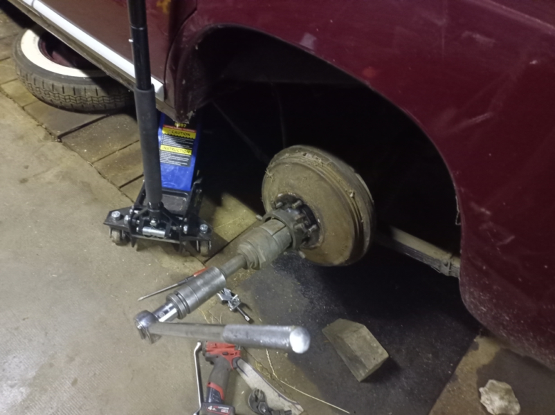

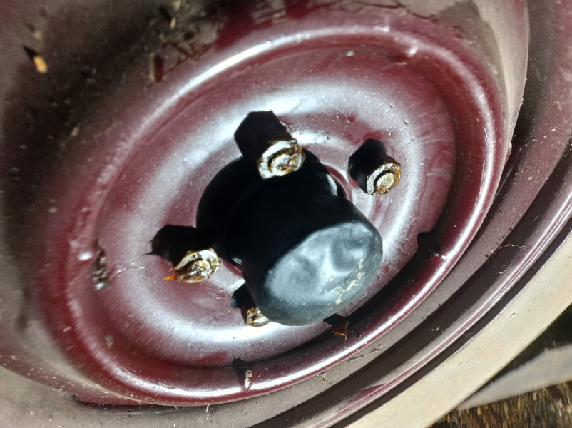

Après avoir enlevé l'enjoliveur avant gauche, ça sent bon, les écrous sont encore pleins de graisse
Le tambour vient tout seul, et pour cause :
J'espère que les autres seront pareils :ghee:

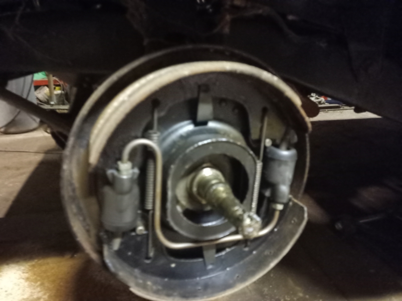

Les arrières sont récalcitrants

Vraiment récalcitrant ce tambour arrière...
Pour l'instant je laisse tomber, je vais le chauffer ....

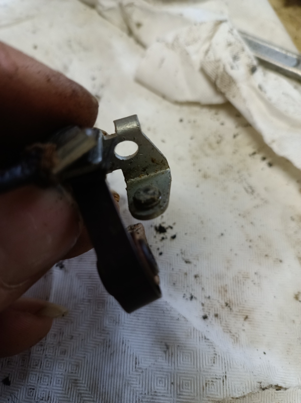

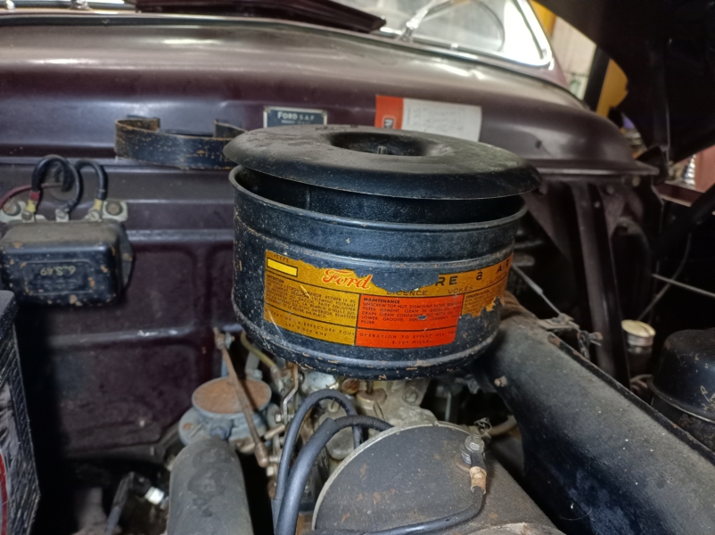

J'ai préparé l'allumage, j'ai piqué la batterie 6V sur la Dauphine, et j'ai essayé de démarrer : j'ai eu un hoquet, mais pas de démarrage sérieux
Le circuit d'origine était toujours plein d'essence, je l'ai vidé

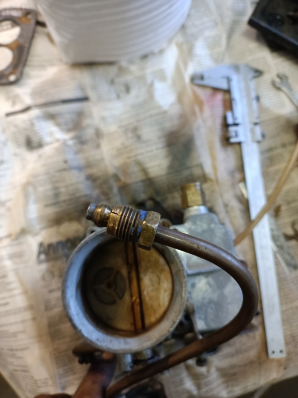

Je fonctionne sur un petit réservoir d'essence suspendu, avec de l'essence neuve, mais j'ai fait l'erreur de ne pas nettoyer le tuyau qui va du filtre au carbu :gene:
Je pense que je suis à nouveau bon pour un nettoyage de carbu :mdr1:

Ça démarre, mais ça ne prend pas de tours
J'ai renettoyer le carbu, mais je me suis aperçu que le raccord avec la pompe à essence était cassé ( d'où la grosse quantité de pâte à joint bleue à ce niveau)

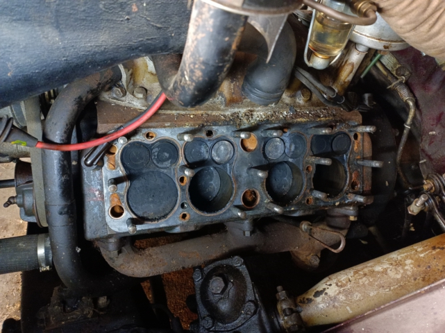

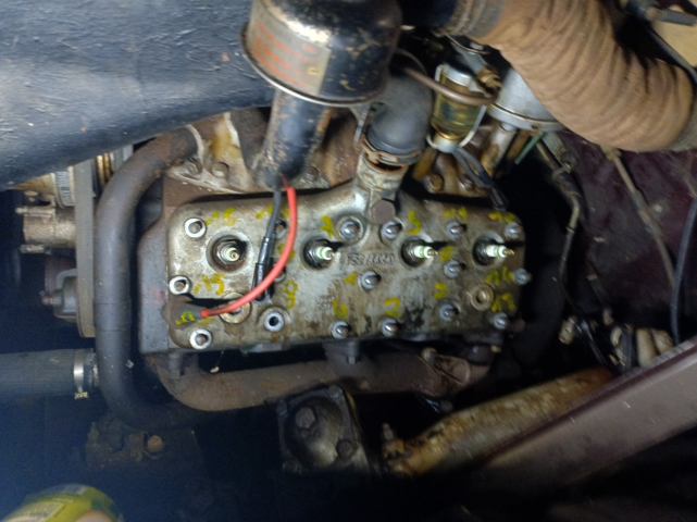

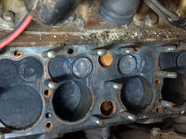

Il me manque des cylindres, du coup, j'ai décidé de déculasser
Pour l'instant ça se passe mal, un des goujon est coincé dans la culasse

C'est bon
La culasse côté chauffeur est démontée, il y a des soupapes bloquées
On va surement démonter le moteur du coup...

Message par Tatave »
Un coup de chalumeau oxyacétylénique plus tard, les deux soupapes grippées de ce côté bougent ( j'ai brûlé la calamine)
