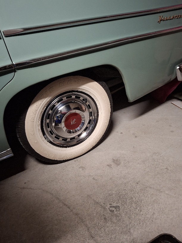

J'ai acheté un sima vedette régence de 1955.
Elle est équipée de pneus en 165/80r15 avec des faux flancs blancs. (cette monte semble trop petite pour le gabarit de la voiture.)
D'origine, les pneus sont des 6.4R13 (le tarif en Michelin est prohibitif.)
Après plusieurs recherche sur le forum, j'ai appris que l'équivalent du 6.4r13 était le 165/80r13 il y a eu même eu une commande groupé organiser par le club
Dans le n°152 de CHROME & 8 CYLINDRES "pneus pour gamme Versailles" il est bien précisé que la pose de pneus en 165/80r13 est bien trop petit (le 165/80r13 rentre dans un 6.40r13 cf photo dans l'article) et que MICHELIN préconise en remplacement du 6.4r13 des pneus en 185/80r13 ou 195/80 r13

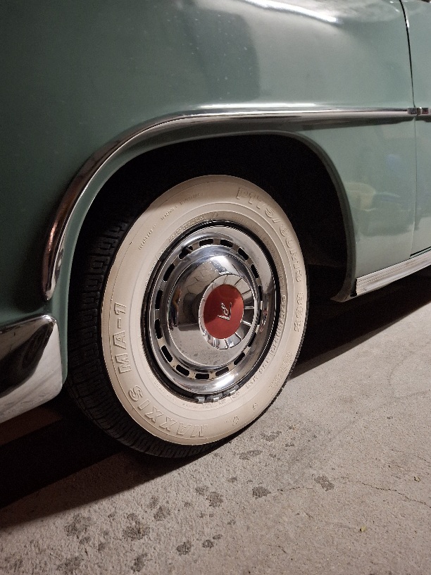

J'ai trouvé des Mavvix ma1 avec flanc blanc en 185/80r13 à un prix raisonnable.
S'il y a quelqu'un qui a fait l'essai de monter des 185/80r13 ou des 195/80 r13 sur une sima vedettes qui peut nous faire un retour d'expérience ?
Les pneus touchent les ailes ?
Bien sûr, pour les manœuvres, la dimension des pneus rend la direction plus dure.
Merci à tous
J-Marie

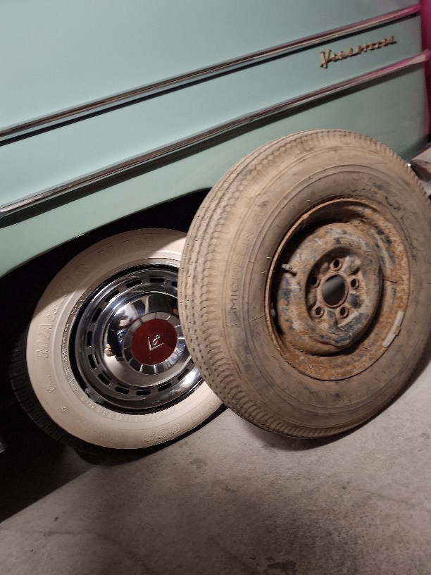

J'ai des maxxis en 175/80/13 sur ma versailles de 1956 . Le diamètre est de 600 mm.
J'ai récupéré quatre jantes montées en michelin 300C 6,40/13 d'époque en diagonal. Le diamètre est de 620 mm.
La différence est flagrante une fois sur la voiture .
