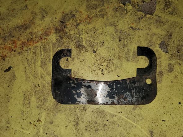

ayant démonté il y a déjà un moment le train avant de ma Versailles 1956 et ayant ensuite laissé tomber, je me décide quand même à le remonter.
seulement voilà, je ne retrouves plus les notes que j'avais prises.
j'ai donc commencé en utilisant la revue technique mais j'ai deux pièces identiques que je n'arrives pas à identifier. Si quelqu'un peut m'aiguiller.
merci
piece versailles2.jpg (64.44 Kio) Consulté 1329 fois

Ce sont les caches en tôle de protection du trou d'évacuation de graissage, ils sont fixes à l'extérieur du flasque de roue par les 2 vis du bas qui fixent le flasque à la fusée.
Re: train avant Versailles
Ok, merci je crois comprendre.
j'essaies ça demain
