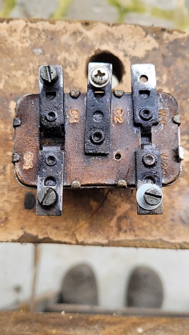

3ème étape, le relais du solénoide
Inspection, tests sous tension (shunt) du solénoide OK
Les autres tests ne sont pas francs
Suspicion de défaut de continuité vue l'etat visuel des bornes

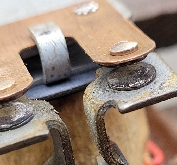

Re: Fonctionnement d'un Rushmatic sur une Présidence
Etape 4
Après nettoyage des contacts, essais sur route.
Le système fonctionne mais de manière aléatoire
Retour à l'atelier, Dépose et démontage du relais
contacts de puissance dégradés
remise en état des contacts de puissance
Nettoyage minutieux des bornes et vis du relais
