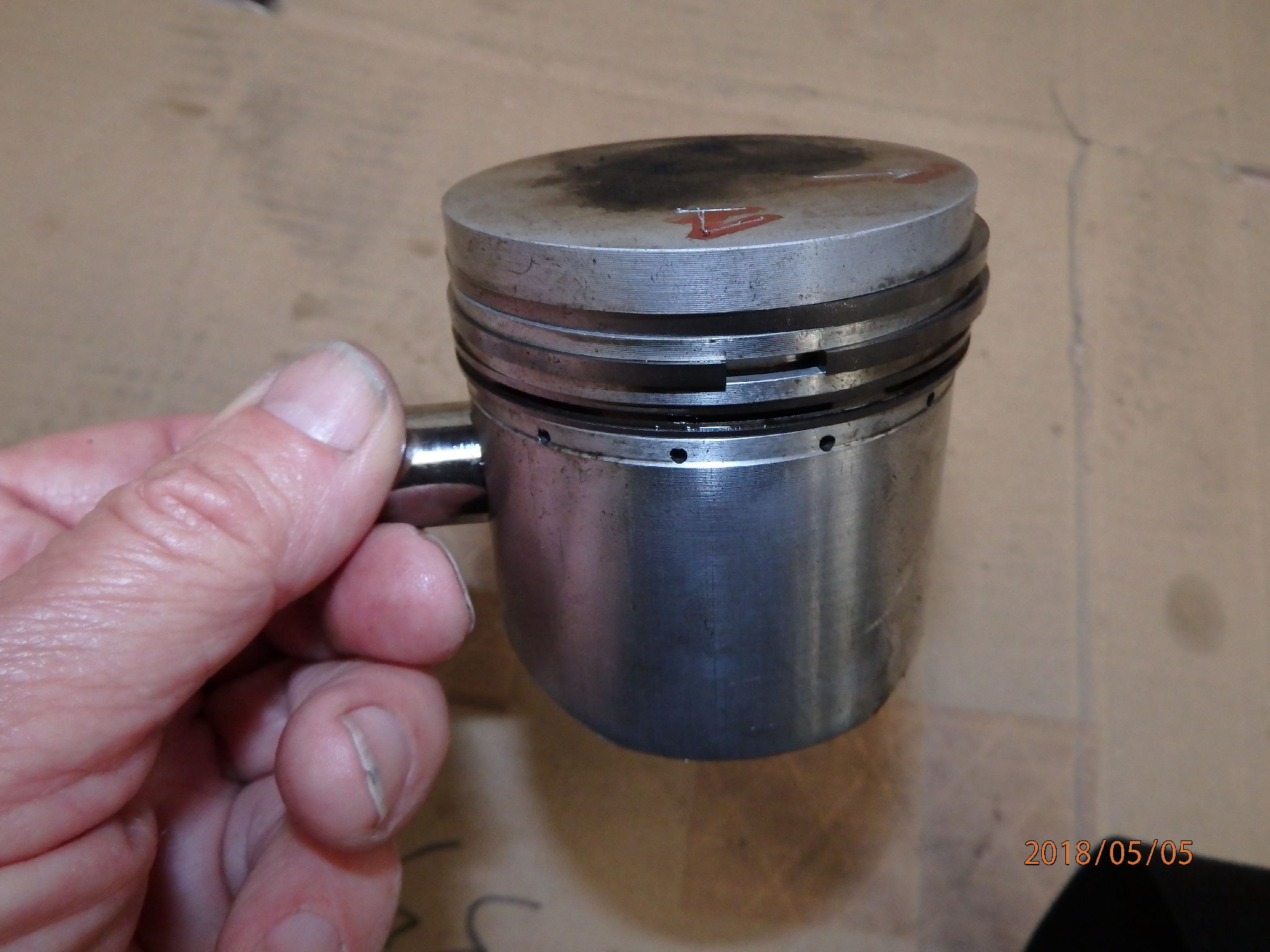

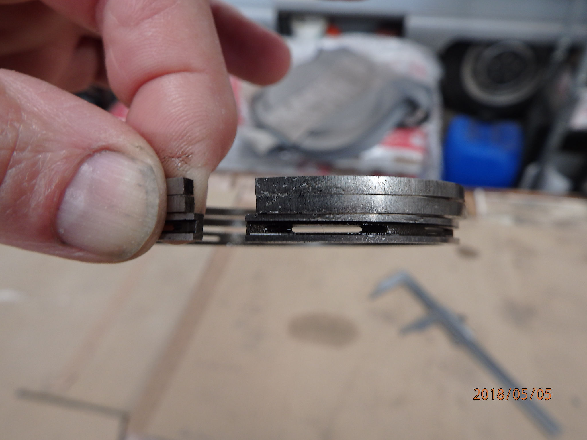

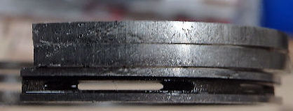

J'ai transmis les photos des pistons et segments à un "pro" qui m'a confirmé que ce n'était pas de la bonne came et il y avait beaucoup de jeu en haut du piston. Je vais essayer de mettre les photos en
question.
Jean-Pierre- 76 ans- Auvergne- Beaulieu 58 -DS 21 Pallas carbu 69-
Re: Pistons et segments Aprotec
Merci Bebert de compléter le sujet, effectivement les segments n'ont pas l'air de très bonne qualité.
Est-ce que tu as une marque pour ces pistons ?
