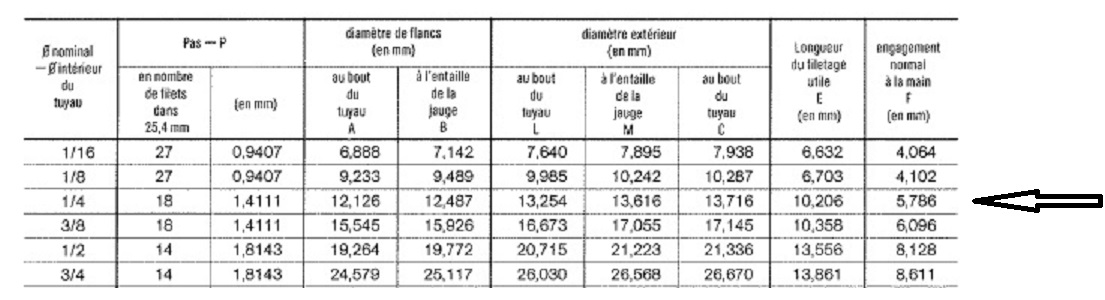

C'est du filetage conique, mais je ne connais pas le pas... :roll:
Re: Purge circuit refroidissement
Et voilà, c'est du 1/4 avec 18 filets au pouce comme indiqué et voir la flèche:
Filetage robinet.jpg (93.51 Kio) Consulté 7154 fois

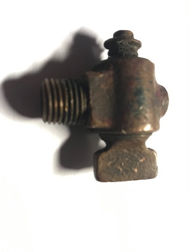

Et voilà une photo d'un robinet que je viens de démonter:

Je remercie Gilbert pour la mise à disposition du tableau avec les références du filetage pour les bouchons de purge.
Grâce à cela, j'ai pu commander le bon taraud et le passer dans le bloc moteur pour enlever la rouille déposée sur les filetages qui empêchait de visser les purges.
