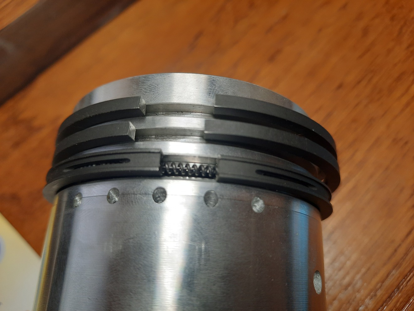

J'avais compris que vos pistons étaient équipés des racleurs à ressort comme sur la photo que vous avez montrée.
Pouvez vous publier une photo de vos segments actuels ? En assez gros plan, histoire de reconnaitre si vous avez ceux qui ont posé des surconsommations , il y a longtemps.

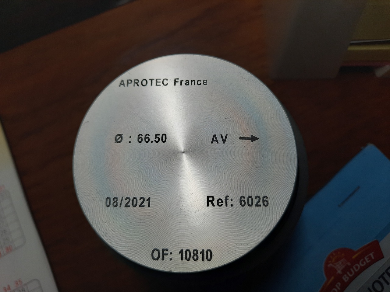

Non, je n'ai malheureusement pas de photos des pistons ni des segments avant l'assemblage du moteur, mais il est certain que le segment racleur n'avait pas de ressort.
J'ai juste cette photo lors de l'assemblage du moteur où on voit Aprotec et la côte 67mm.
J'ai envoyé un message à Aprotec, on verra bien ce qu'ils en disent.

Concernant le segment racleur, je ne vois toujours pas pourquoi c'est toujours un gros racleur fonte, même avec ce genre de ressort expandeur un peu bizarre, alors que des solutions beaucoup plus efficaces existent depuis bien longtemps, comme ce genre de racleur :

D'après mes souvenirs, ils ne sont pas très ressemblants à ceux que j'ai monté...

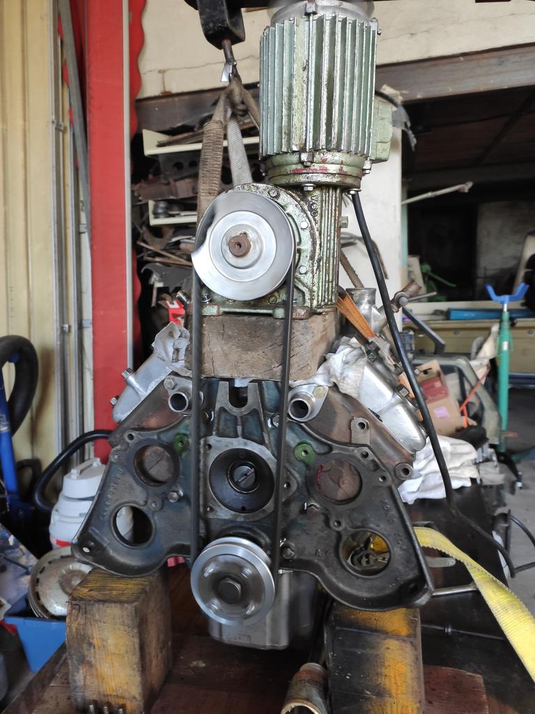

En passant par hasard, je peux intervenir pour parler de ma petite expèrience:
Mon moteur de versailles est passé par les mains d'un rectifieur bien connu à Lyon qui s'est chargé de l'appro des pièces entrautre des pistons aprotec livrés dans un joli sachet, le prix est en rapport.
Je dois dire que vu mon expérience et vu qu'ils sont les seuls à refabriquer des pistons, je n'ai pas fait attention au segment racleur.
J'ai monté les pistons/bielles dans le bloc en les ayant pesés, je ne me rappelle pas de grosses différences.
Ensuite j'ai fait un rodage en entraînant le vilebrequin avec un moteur électrique et en le gavant d'huile par les trous de bougie.
Maintenant le moteur est dans la voiture et tourne sans fumer, reste plus qu'à faire les essais sur route

Astucieux le rodage avec un moteur électrique avec le réducteur cela tournait a la bonne vitesse
bonne continuation

Oui oui astucieux ce système de rodageChambord 94 a écrit : ↑jeu. nov. 17, 2022 5:53 pm Astucieux le rodage avec un moteur électrique avec le réducteur cela tournait a la bonne vitesse![]()
bonne continuation![]()
