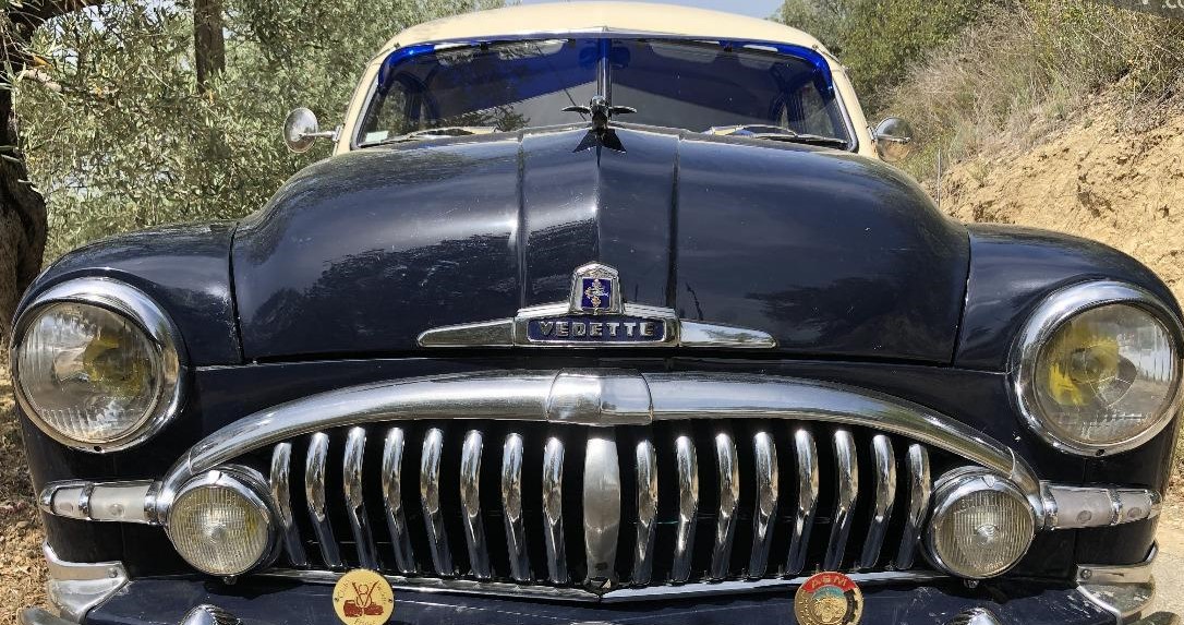

En cas de montage de cette calandre,
je me pose la question du devenir des anciens clignotants/veilleuses :]
Suppression évidement, le prolongement de la barre centrale n'étant plus de mise,
mais quid des fonctions cligno /veilleuse.....
Sont-ce les anti-brouillard(s) qui prennent la fonction...?
Bruno
Re: calandre GH
Soit passer les veilleuses dans les phares, et clignotants et AB dans les antibrouillards, soit utiliser les antibrouillards simplement comme veilleuses et clignotants ???
Re: calandre GH
Sur les Vendôme, d'origine, l'antibrouillard sert de clignotant et d'antibrouillard avec deux ampoules, une navette de 10W et une ampoule de 42W idem que sur les Vedette 53/54 :D
